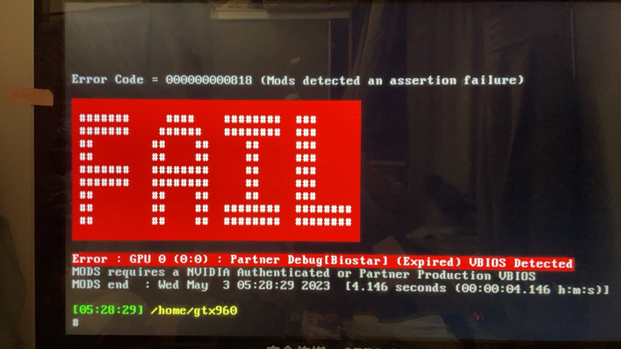

标题: gtx960跑不了118
mats跑不了118,不知道什么情况,有大神解答一下吗?难道是命令不对?
作者: 871197158    时间: 2023-5-2 22:55
我也有过这种情况,供电显存核心都有可能坏
作者: 871197158    时间: 2023-5-2 22:56
试试刷bios
作者: -步    时间: 2023-5-3 09:10
正常用着的显卡!!
作者: ws7777    时间: 2023-5-5 01:12
-步 发表于 2023-5-3 09:10
正常用着的显卡!!
这个BIOS不支持,刷个其他厂商或公版的BIOS才行

不兼容换版本
