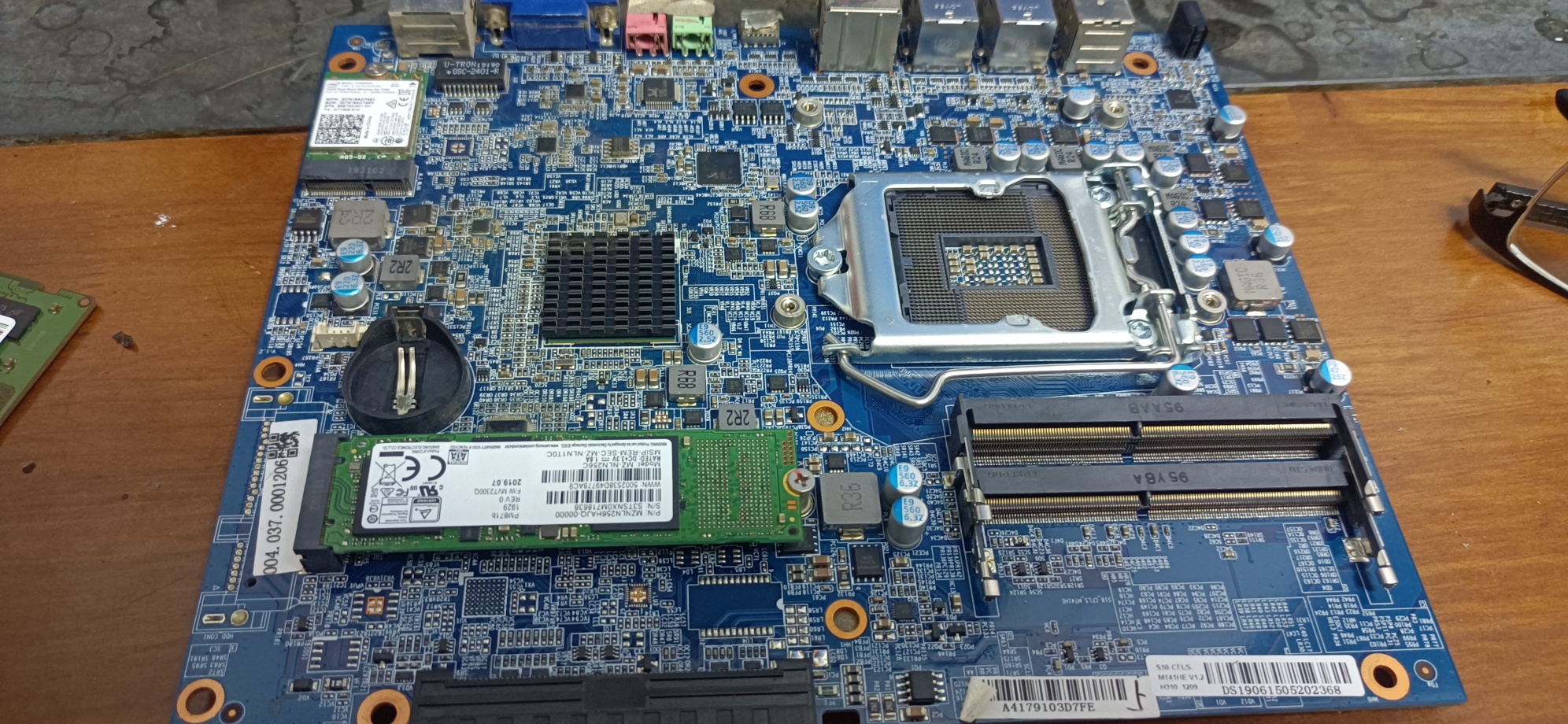

这板按那里

这板按那里开机?

修好待机却不知道那里开机

这板要用专用的开机板才能上机。修好了。

找售后要一个工具板上面有个按键。
找原机的转接板,上面有一个START,那个点接5V一下。
