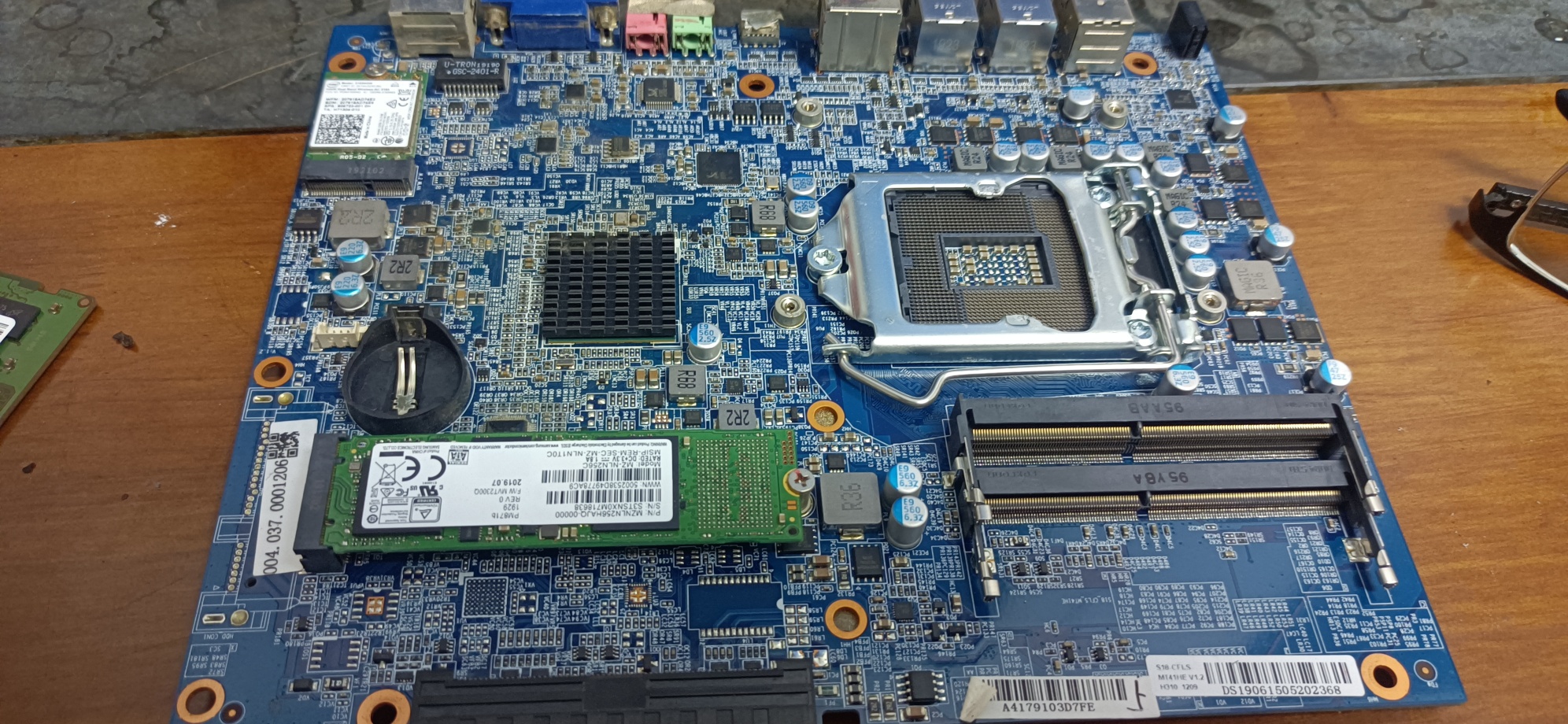

希沃MT41HE V1.2
这板那里可以触发开机
,修好待机电压,不知道那里开机!
作者: 顺景电器    时间: 2023-5-2 17:39
bios默认上电开机要装电子
作者: ppb13048767793    时间: 2023-5-3 15:14
笨啊,直接去找io的btn接地不就可以了
作者: bdtkx    时间: 2023-5-6 16:31
没方法,买了个开机板,正常进入系统!
作者: VXUxmSll    时间: 2023-5-31 10:20
左下角黑色的是转接口?那里应该可以
作者: bdtkx    时间: 2023-6-23 22:00
这板要用专用的开机板才能上机。修好了
