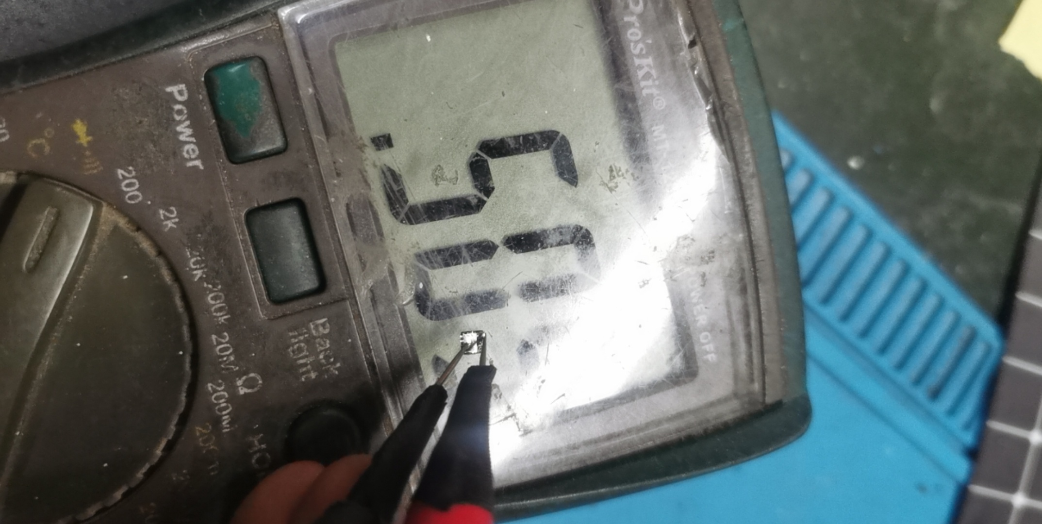

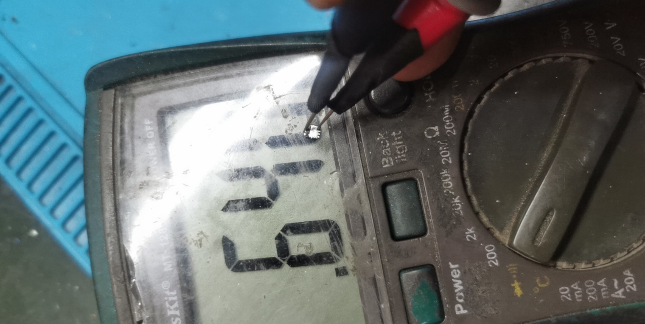

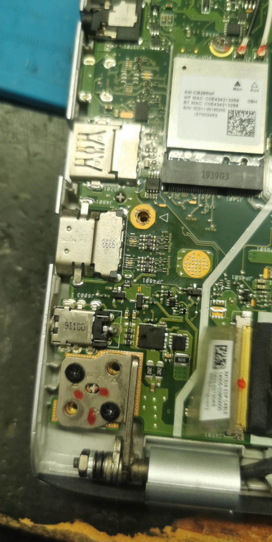

X412FL 过了第一个隔离管测试只有3.4V  。后检查第二个隔离管坏  但该隔离管不是D  S大短  测阻值有5百多二极体值  导致走了弯路
作者: JasonW    时间: 2023-5-3 13:00
这种情况第二个隔离管会不会发烫?

作者: wgl2009fc    时间: 2023-5-7 23:00
JasonW 发表于 2023-5-3 13:00
这种情况第二个隔离管会不会发烫?
不会    没有电流

这个机子,,不过隔离是通病了,,,有的很难修,,,25V驱动电压不出的

正常反过来是无穷大吧

作者: 7035A    时间: 2023-6-30 00:15
即便拆了第二个隔离场管主供电一然还有3.4V是什么原因
