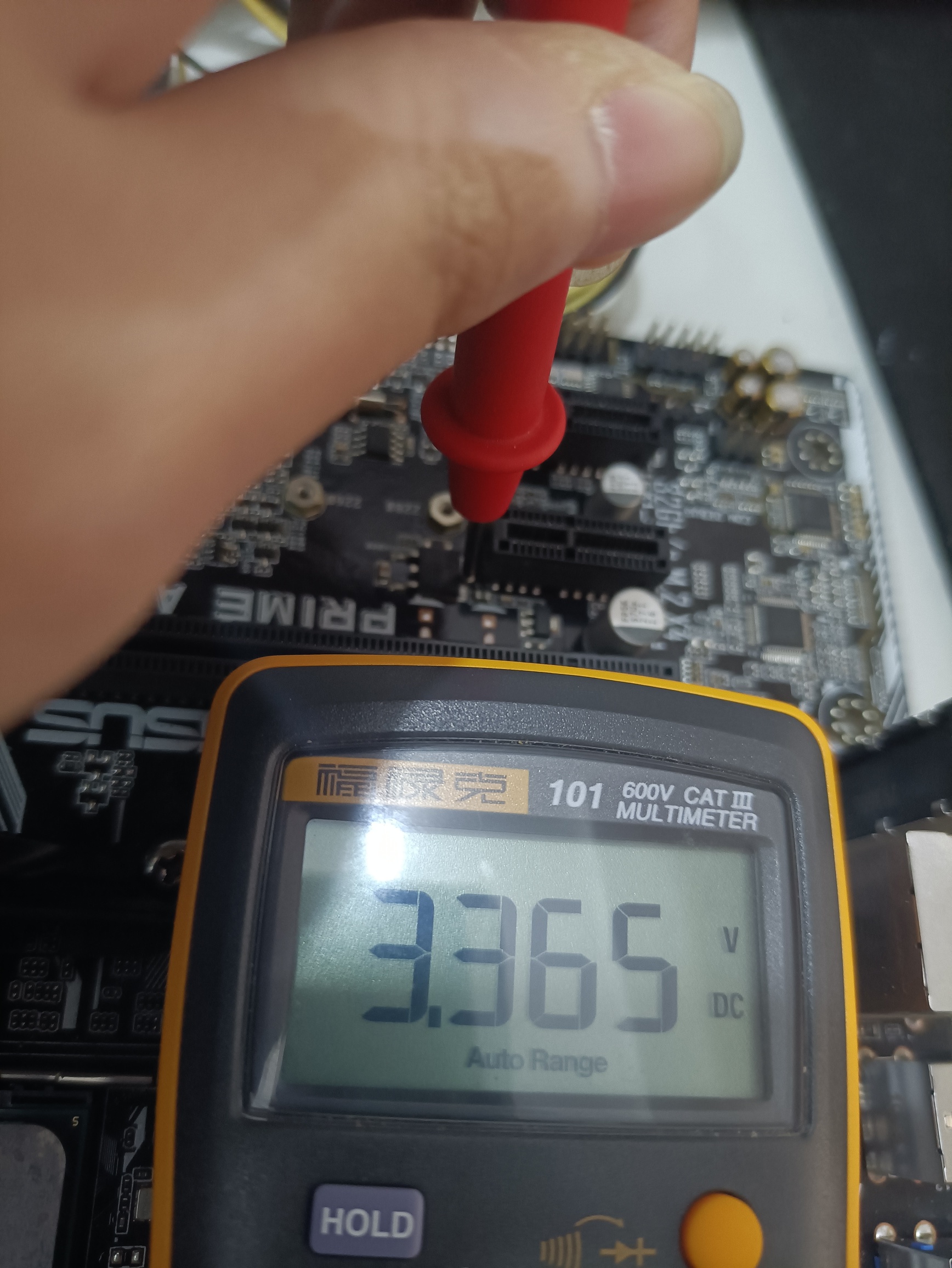

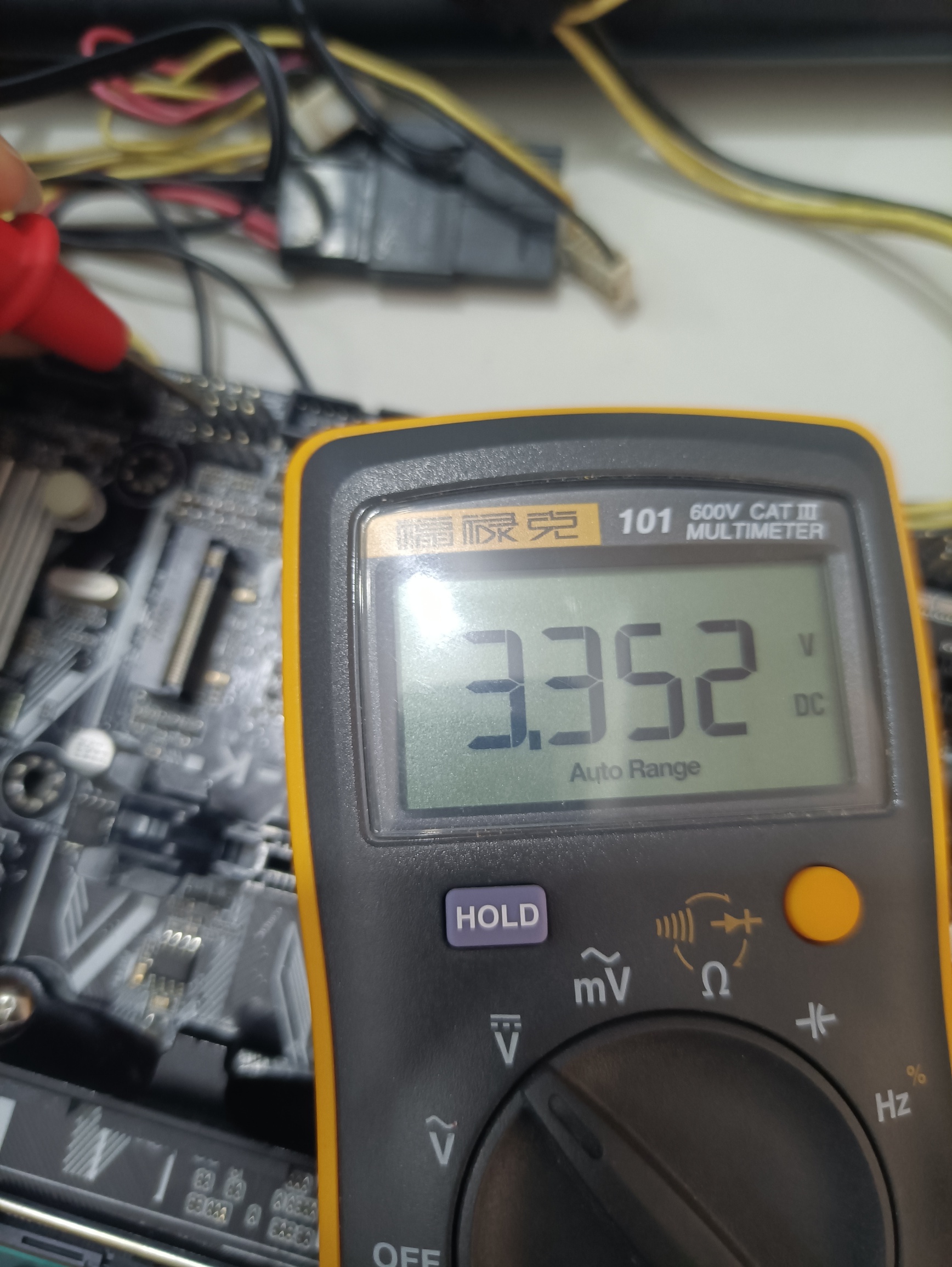

测试没有明显短路,开机针脚3.3正常,pcie10脚电压没有, 绿线电压是3.5,南桥上面电感没有电压

站里有点位图,你找找,这板子必须安装cpu才开机,待机条件蛮多,站里都有。触发和南桥无关。
作者: edN2229    时间: 2023-5-9 17:28
a4板子没有南桥  装买个亮机u吧  没u不触发
