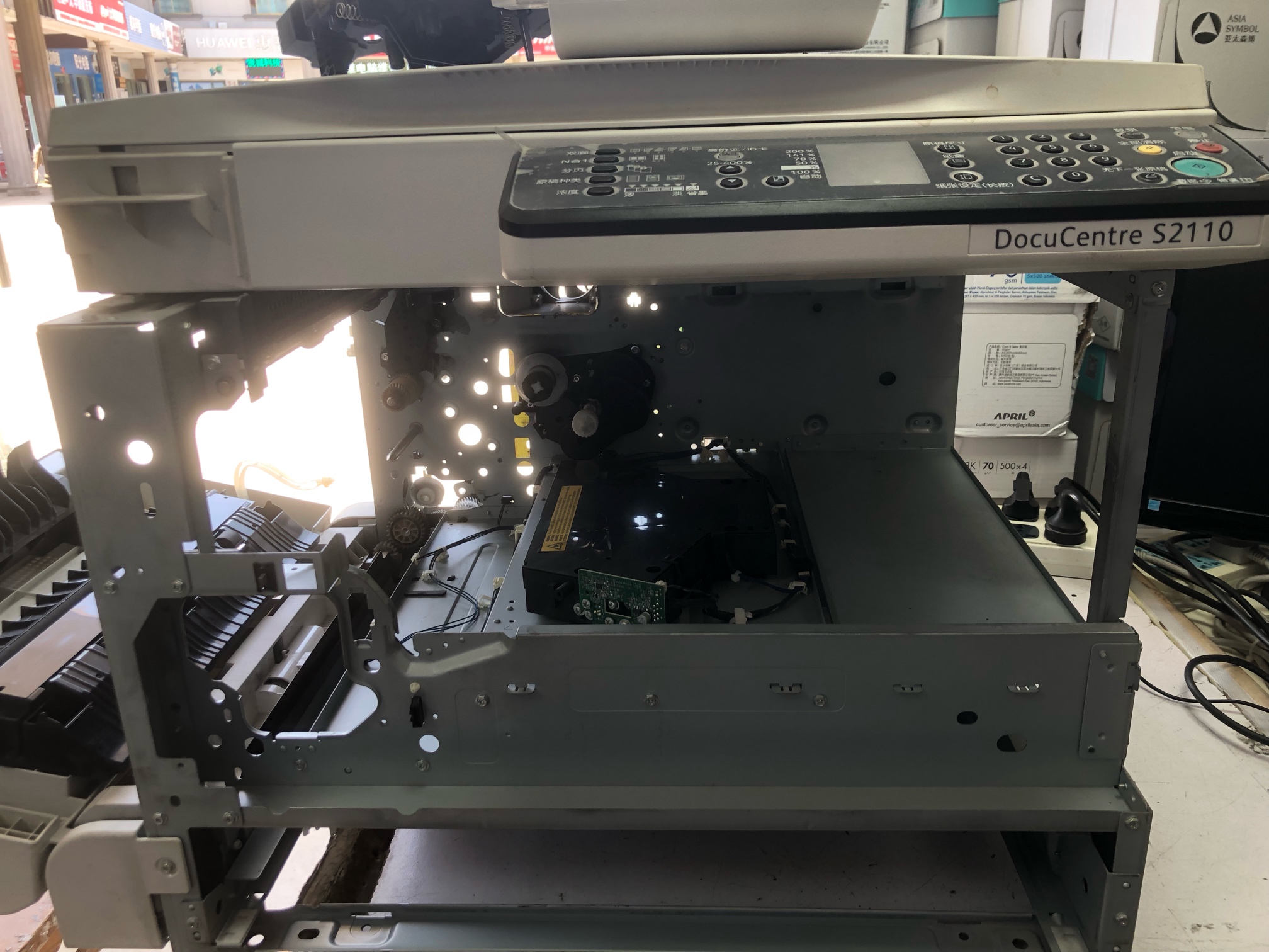

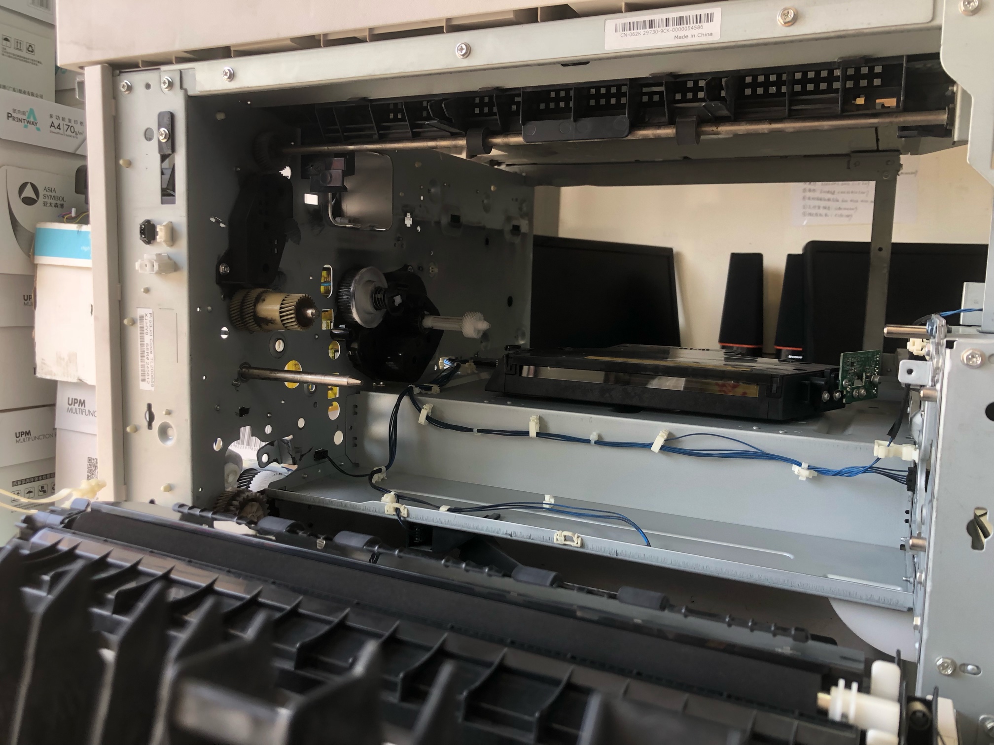

客户的施乐S2110复印机,纸走到侧面总是卡纸,起初没有注意,以为鼓组件不行了,更换之后还是不行,又更换了定影组件、转印组件,故障依旧。后来拆后盖,手动旋转主电机,发现感应鼓不转,才发现鼓驱动轴坏了。拆机时小心点就行了。

这个齿轮,淘宝有原装的买,我用过,质量不错。下面这个是齿轮的链接:https://item.taobao.com/item.htm ... amp;id=638331531839

没发出异响吗

通病  这个问题很常见 一般先看这里  不用先订鼓
