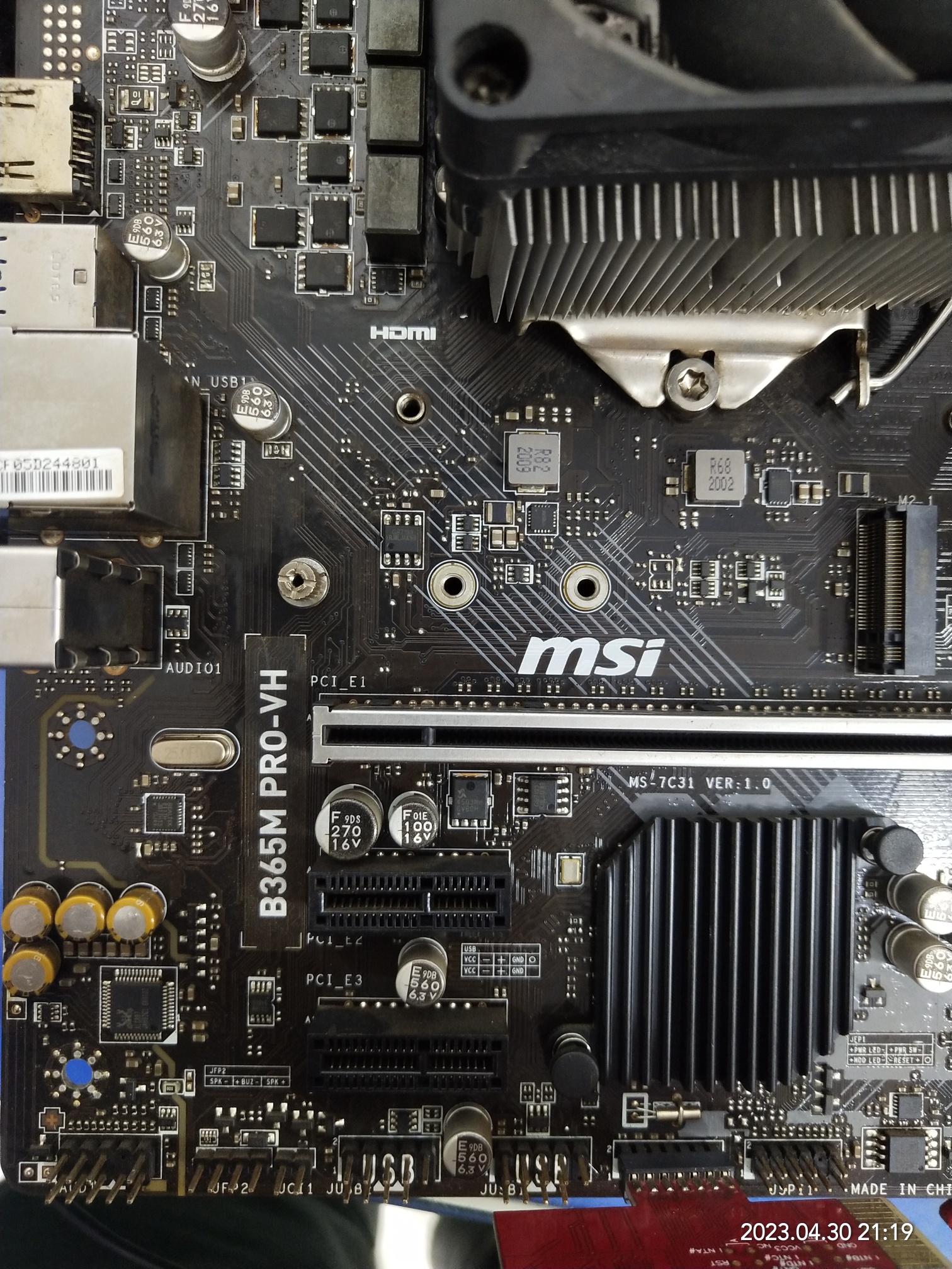

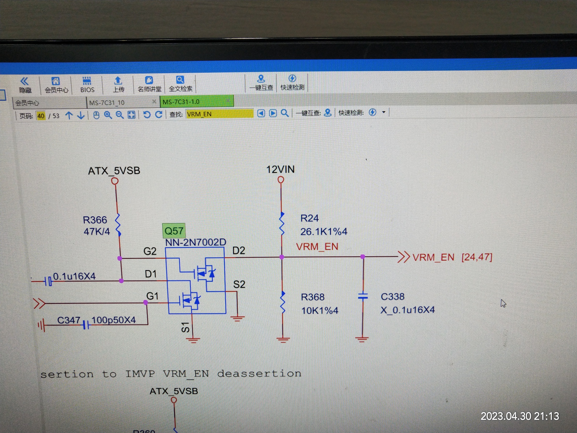

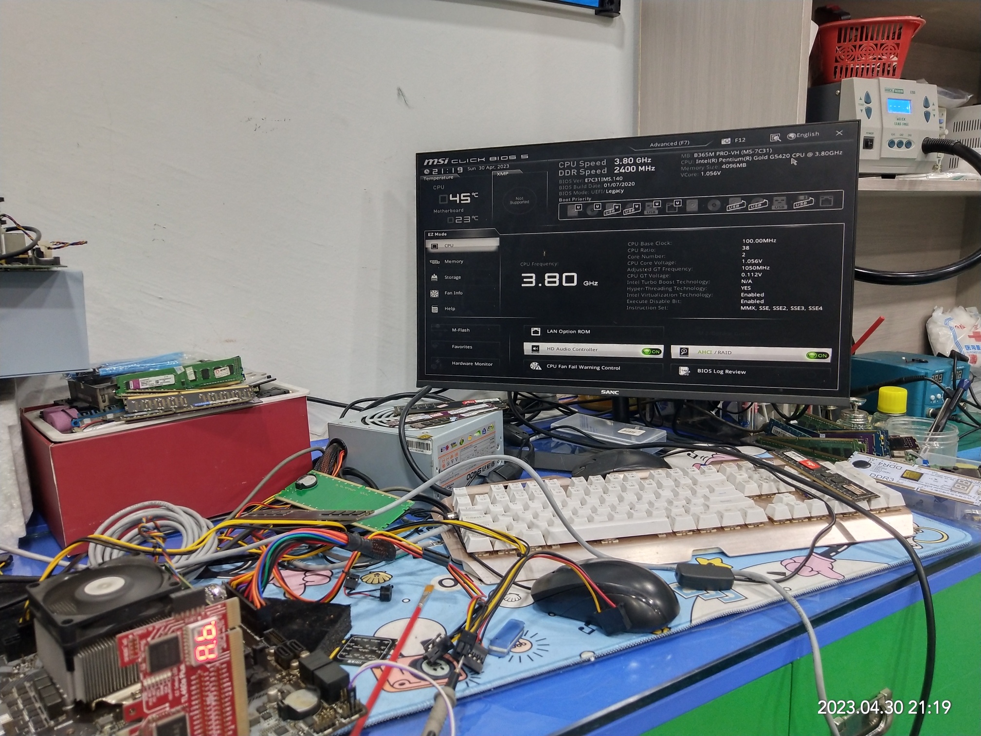

顾客淘宝买一块V星主板,结果收到货装机,点不亮,Cpu一点温度都没,而且商家拒绝了退货,所有顾客到我店里换一块二手华硕H310,这块抵了80块,今天晚上闲着没事做拿过研究研究,我按照主板上电序慢慢排查,最后查到CPu没电压,于是就查CPu供电工作条件,查到最后使能信号(VRM_EN)没电压,这电压12VIN分压而来,就直接换了这两个电阻,结果成功亮机

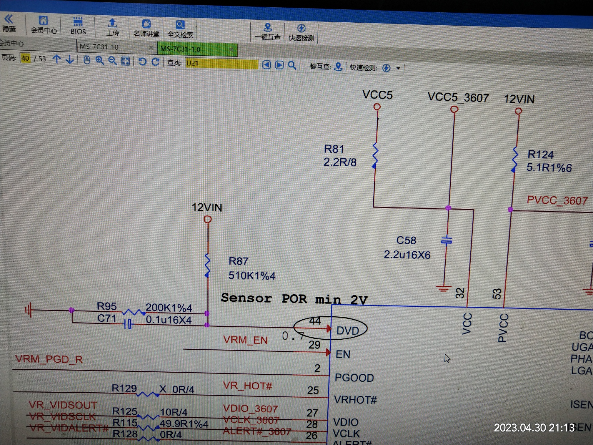

使用msi,还要注意信号源Tonset和TonsetA
这两个是什么信号
作者: meohaimat01    时间: 2023-5-1 23:11
PmC1312 发表于 2023-5-1 20:35
这两个是什么信号
如果这两个信号中的电压错误,则没有 vcore 电压。 一般h110或h310,只有0.5v-0.83v左右
作者: meohaimat01    时间: 2023-5-2 08:49
这两个是什么信号
https://www.chinafix.com/thread-1314933-1-1.html
你可以在这里参考关于rt3606bc的文章

我也遇见一个差不多的问题,主板是V星b365m pusl  cpu无供电,测量发现,vccsa无电压!发现vrm_en也无电压,我更换了12v分压电阻的下拉电阻!可还是无电压!不知道怎么修了!
