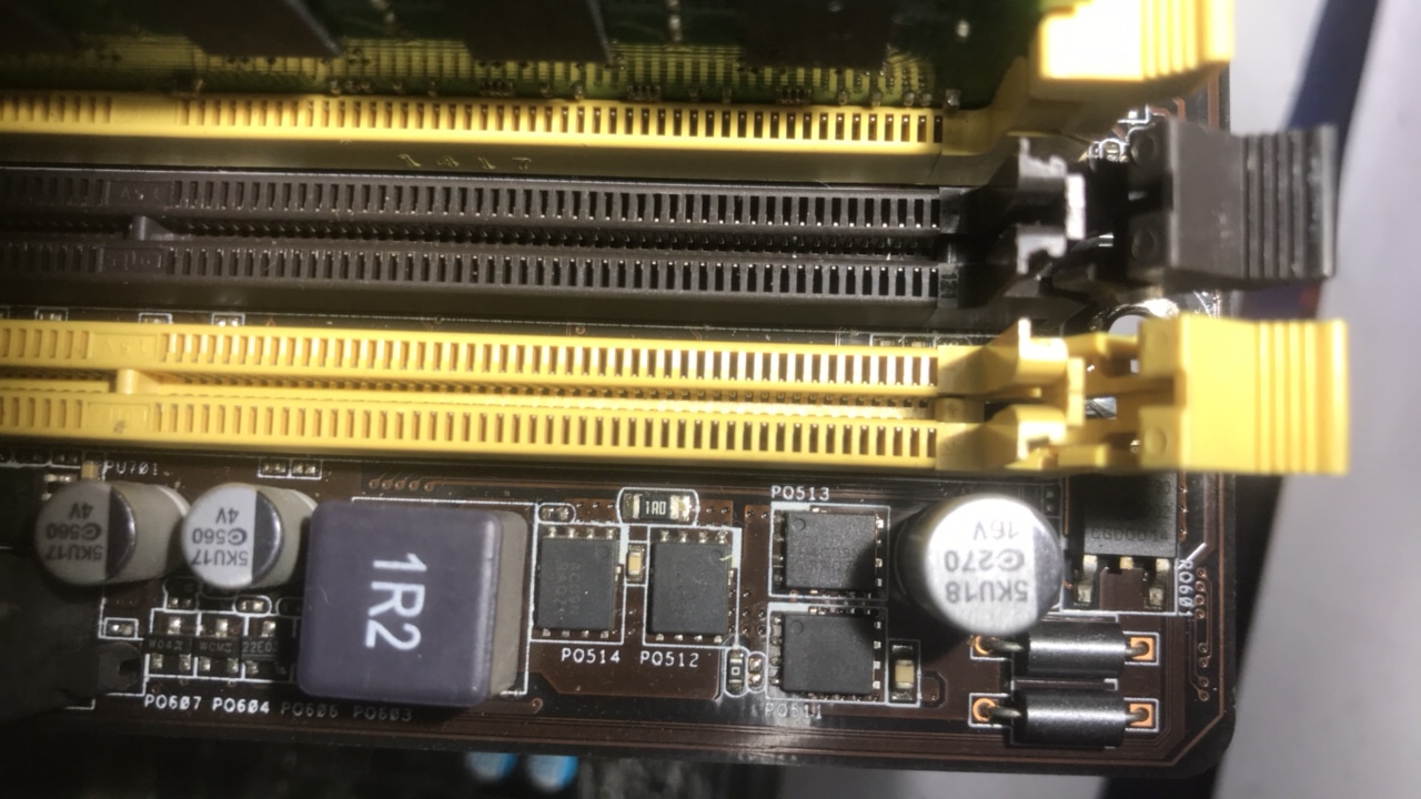

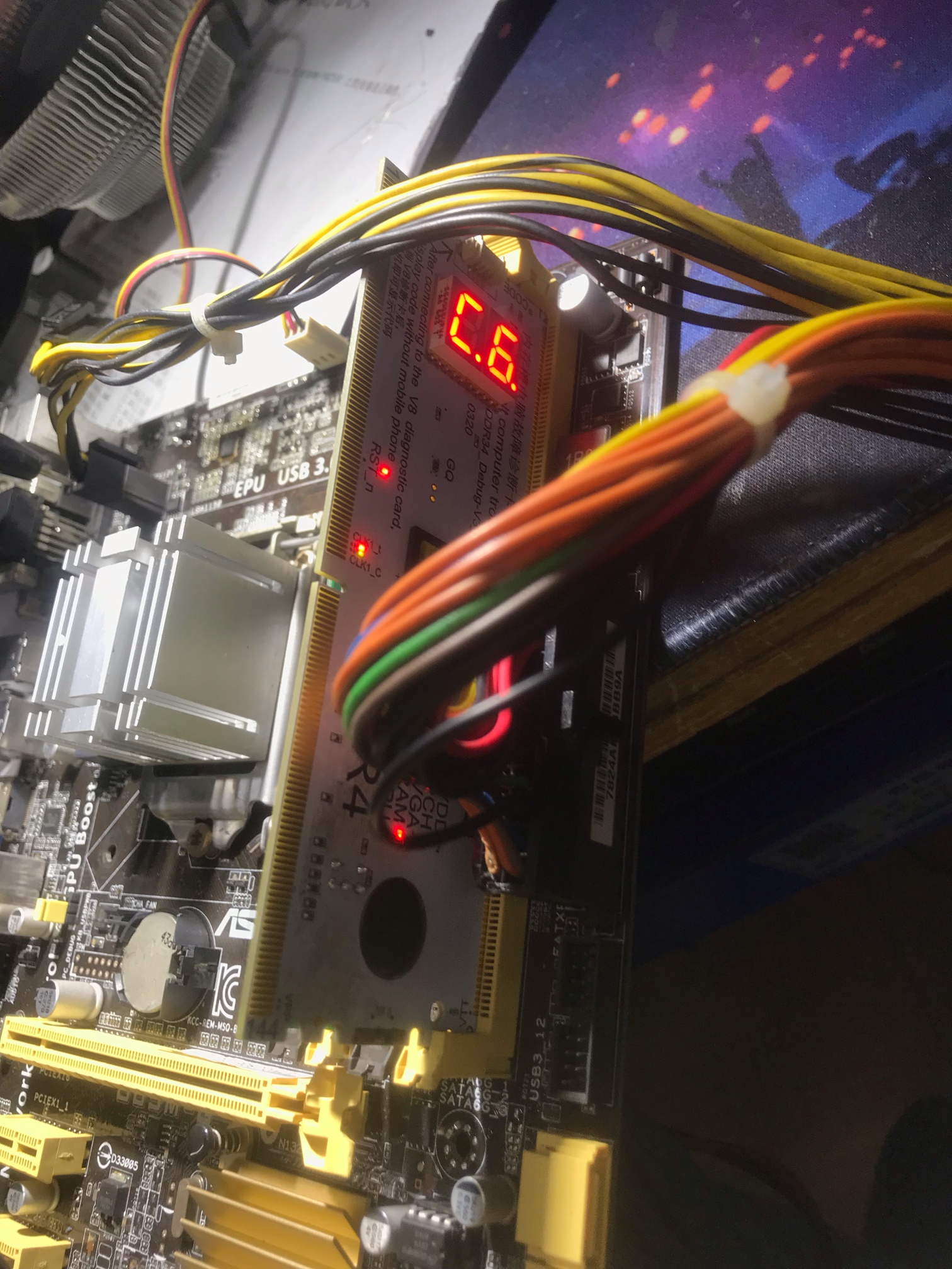

标题: 华硕B85m-G 1.01卡内存c6 [打印本页]
作者: Guardian2    时间: 2023-4-29 09:21
标题: 华硕B85m-G 1.01卡内存c6
原来是加电掉电,不出cpu电压,后来重新吹焊cpu电源管理芯片asp1253qgj,cpu1.74电压有了,结果跑码到c6不走了,cpu只是微微发烫,cpu也换过,pg和cpurst都有,pci复位时钟都有,内存的236脚3.3v   vttddr0.75v     238和118都有3.3v   168复位也有1.5v   内存换了几个都不行
作者: mingtaish    时间: 2023-4-29 11:52
检测内存右侧有一个MOS管看看,
作者: Guardian2    时间: 2023-4-29 17:27
mingtaish 发表于 2023-04-29 11:52
检测内存右侧有一个MOS管看看,
也没问题啊
作者: 禹王后羿    时间: 2023-4-29 19:16
管家供电锁相环供电
作者: 没钱不行    时间: 2023-4-29 22:35
cpu座子虚焊了。
作者: Guardian2    时间: 2023-4-30 03:35
禹王后羿 发表于 2023-04-29 19:16
管家供电锁相环供电
是什么信号
作者: wang245582    时间: 2023-4-30 10:15
刷个bios可能有惊喜哦
作者: Guardian2    时间: 2023-4-30 16:00
wang245582 发表于 2023-04-30 10:15
刷个bios可能有惊喜哦
已经刷过几个了
作者: 恒嘉电脑2021    时间: 2023-4-30 20:16
这是跑码了。查下内存到桥的总线
作者: 禹王后羿    时间: 2023-4-30 21:07
C6码内存不过或者cpu供电电源管理芯片不良。建议先检测cpu供电的每项mos和电感,如果没有漏电的地方,直接换电源管理芯片。
作者: mingtaish    时间: 2023-5-1 10:24
12V MOS上管G极有没有电压
作者: Guardian2    时间: 2023-5-2 01:45
禹王后羿 发表于 2023-04-30 21:07
C6码内存不过或者cpu供电电源管理芯片不良。建议先检测cpu供电的每项mos和电感,如果没有漏电的地方,直接换电源管理芯片。
已经买芯片回来,没有时间换
作者: u1499405    时间: 2023-5-9 09:21
路过!看看
作者: nenlychao    时间: 2023-5-9 15:01
先刷bios,然后再换接口!!
作者: PmC1312    时间: 2023-5-10 07:28
修好了吗,可以讲讲什么问题?
作者: Guardian2    时间: 2023-5-12 07:31
PmC1312 发表于 2023-05-10 07:28
修好了吗,可以讲讲什么问题?
还没修好呢,直接换板了
