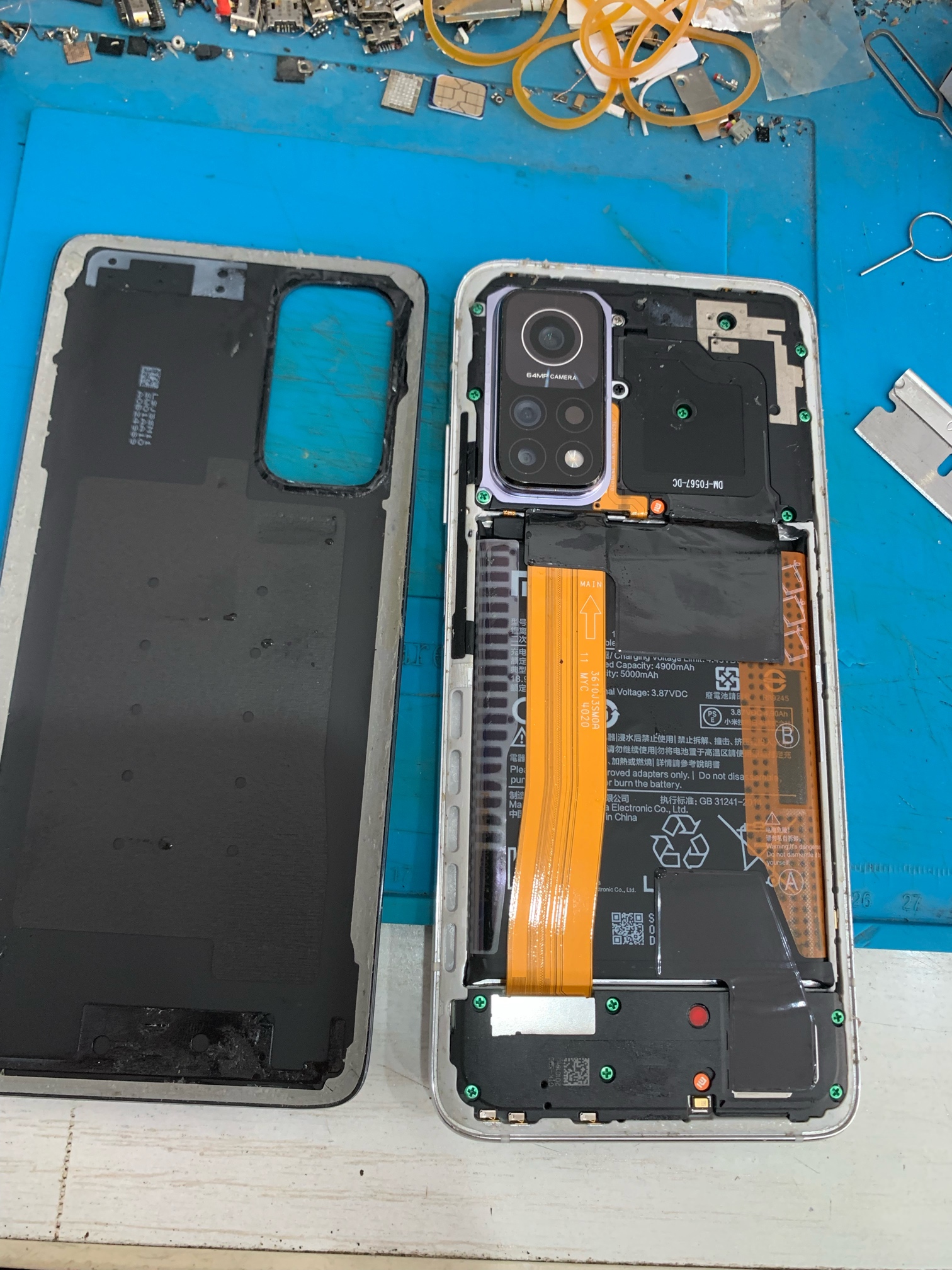

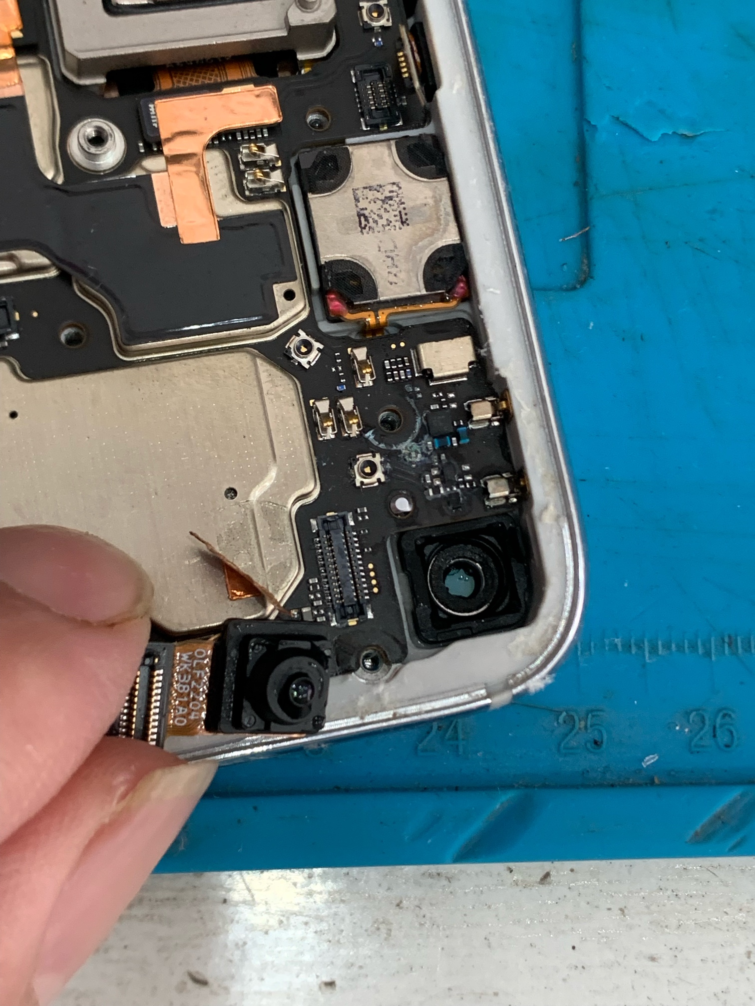

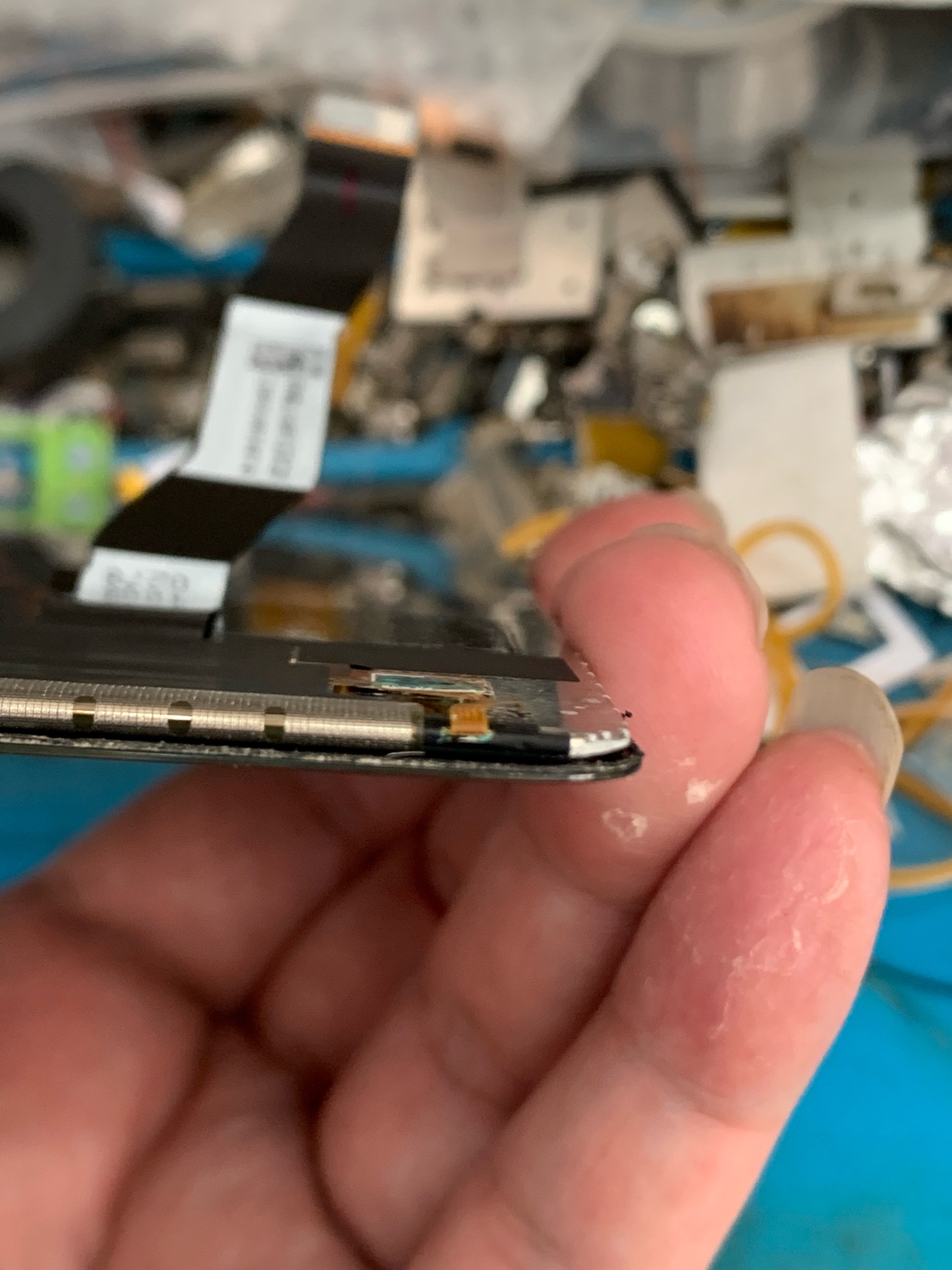

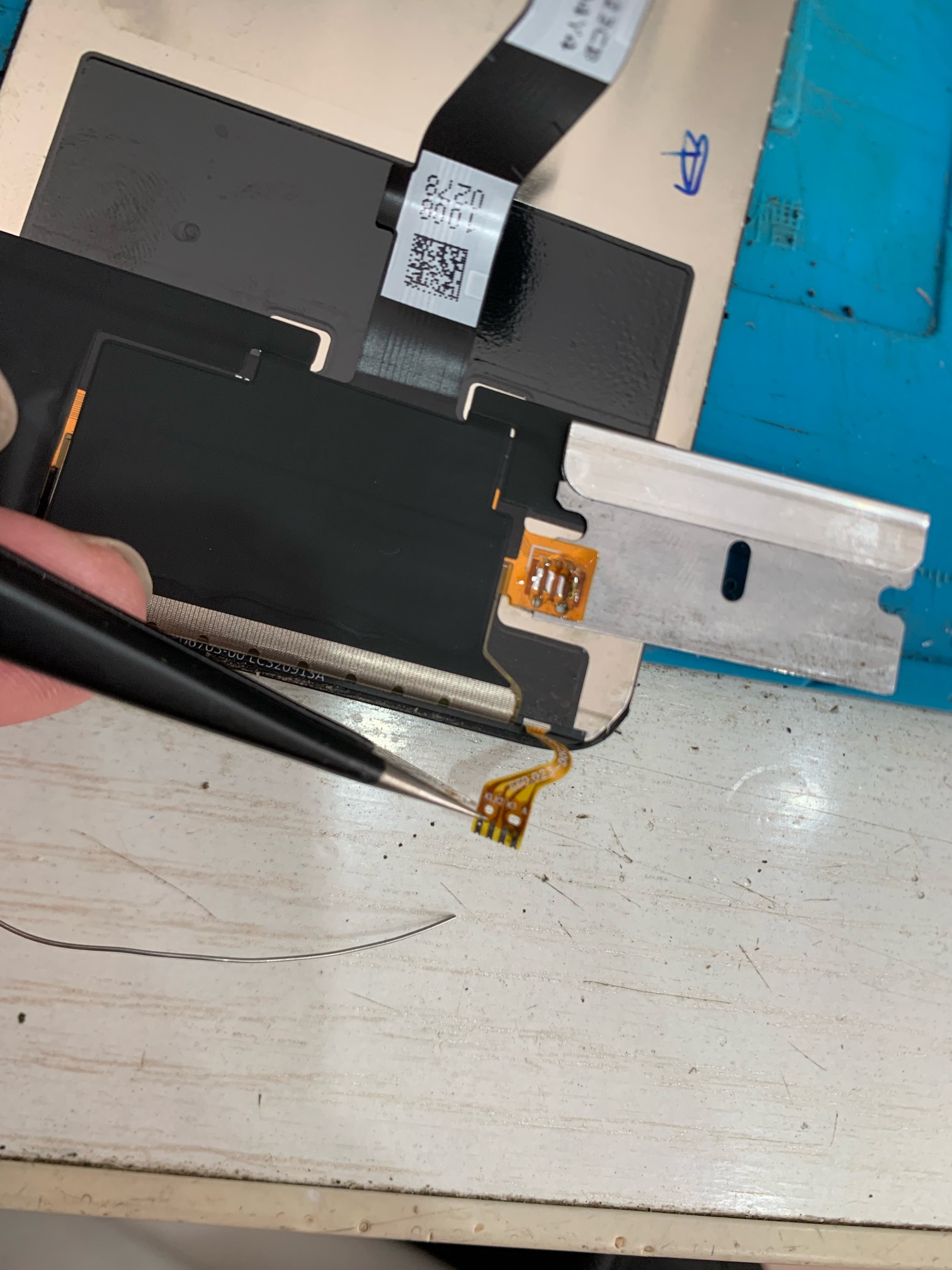

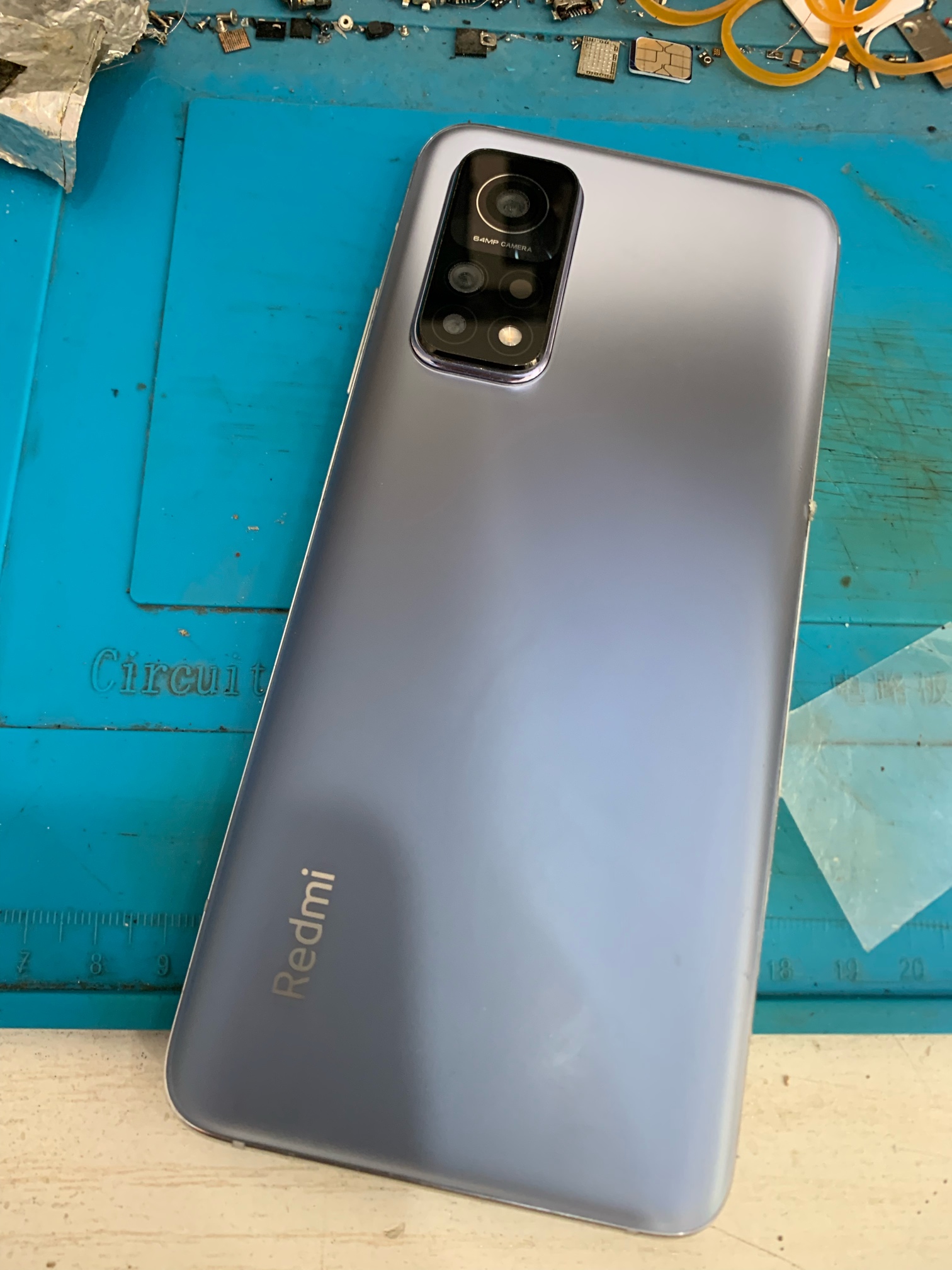

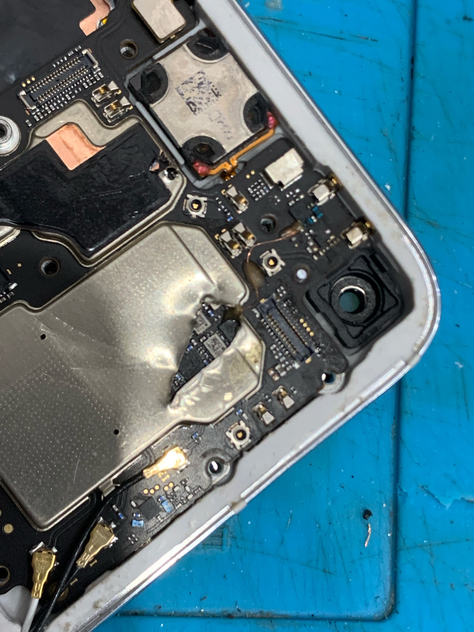

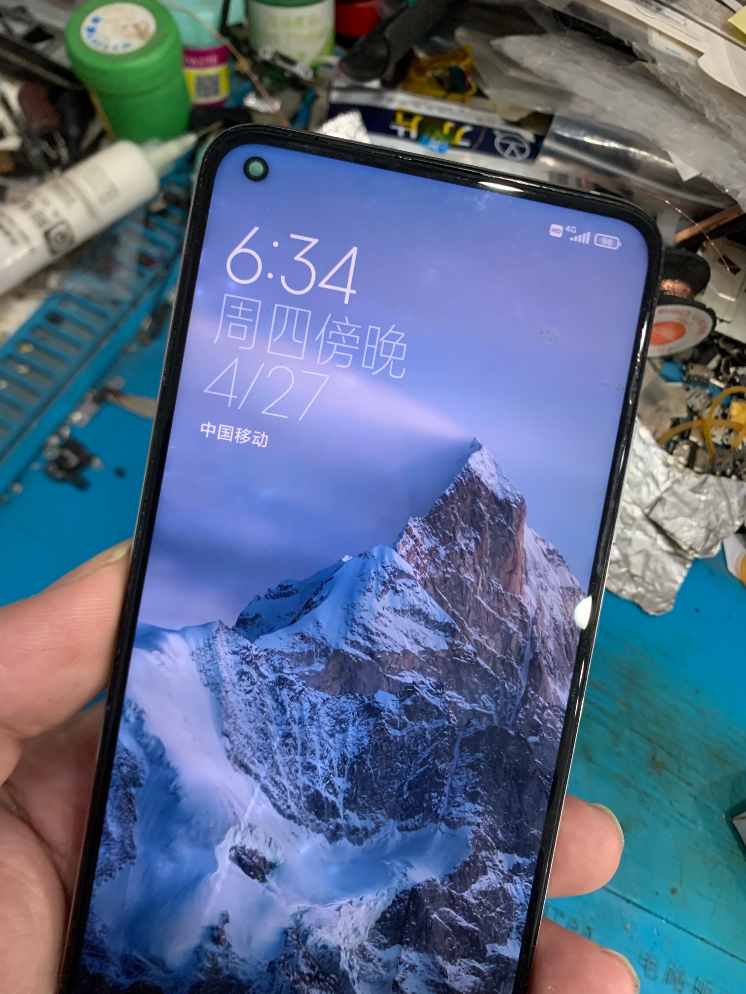

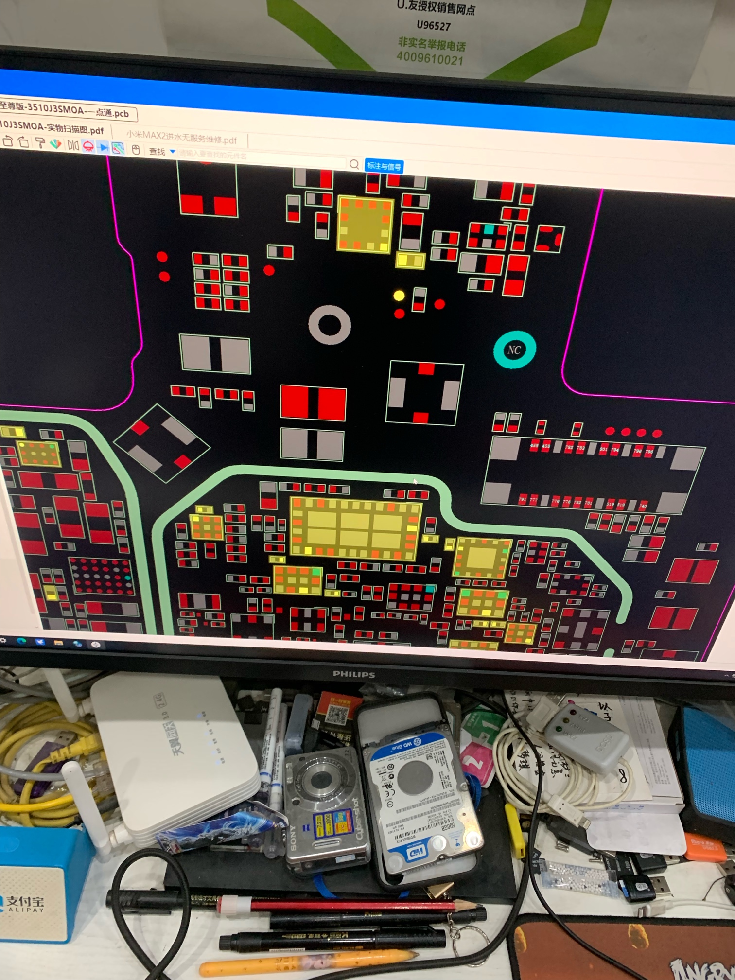

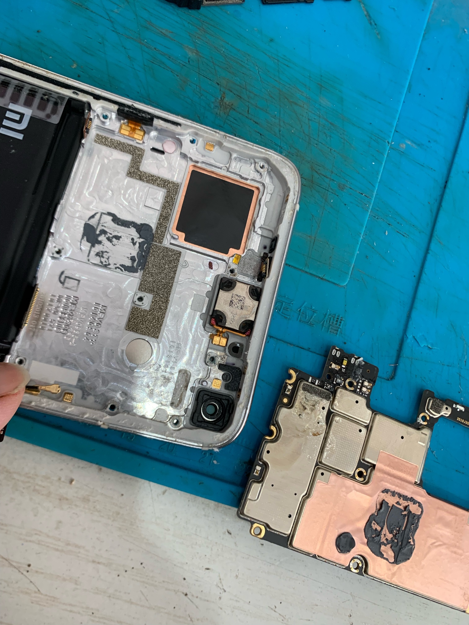

标题: 红米K30S至尊版进水维修 [打印本页]
作者: longhu003    时间: 2023-4-27 23:01
标题: 红米K30S至尊版进水维修
红米K30S至尊版进水维修
【型号】:红米K30S至尊版
【故障】:屏灯不亮,无服务,无信号
下午收到一台顾客送修的红米K30S至尊版手机进水,手机可以开机,屏幕有显示。进水已经两天,期间一直放在米袋里面
拆机发现里面还有不少水,主板上有几处明显腐蚀,全部处理干净,拆下屏幕发现背光排线断线,接好后处理屏幕背光里面的水渍。
后装机测试屏幕显示触摸正常,其它功能正常,唯独没有信号。赶紧取下主板仔细观察主板腐蚀的地方,打值发现一处信号供电的1.8V阻值有些大,直接800多欧了,查看点位,打开信号部分屏蔽罩找到电容打值278欧。这就简单了,很明显是断线了。直接一根线飞过去。问题解决,开机信号来了!装机收工!
作者: CCC111222333    时间: 2023-4-28 09:42
感谢大佬无私分享
作者: 鬼魅1    时间: 2023-4-28 11:35
这个信号问题找的精准,不错
