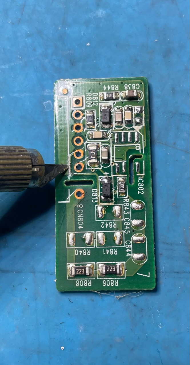

客户拿来不开机
拆开测量电源无输出  电源管理ld7560gs没有正常工作   手上没有这个电源管理 想用ld7575ps代换 1脚需要外接100K电阻
电路板上有空位可以直接安装

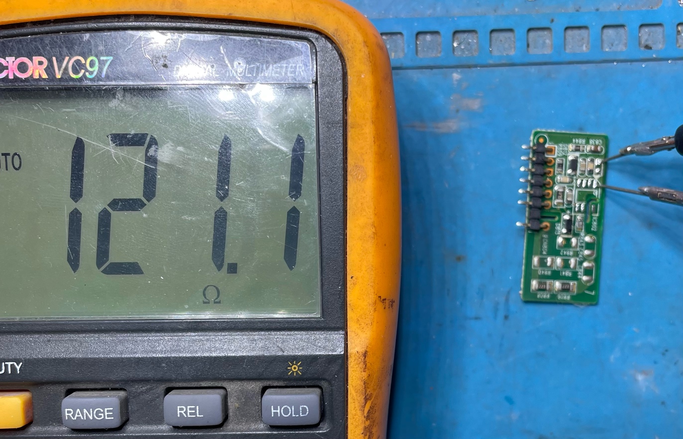

找到100k电阻装上后测量 结果发现只有120Ω 拆下电阻依旧   pcb有漏电啊
看到排针处  有电氧化  用刻刀划一下  测量1脚对地阻值无穷大  OK
装回原来的ld7560 通电输出正常了
机器装回维修完毕

白色丝印发热老化漏电,
