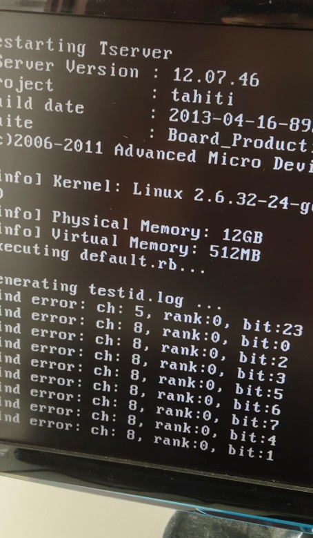

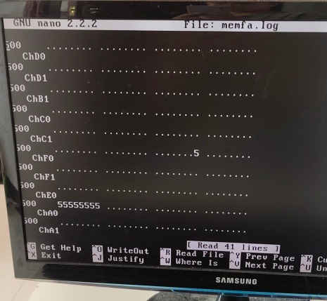

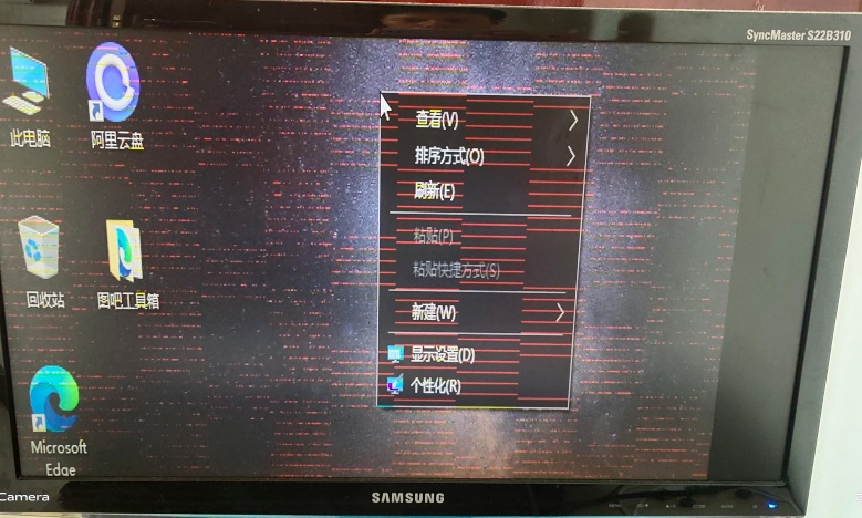

hd7990双芯卡,第一个gpu的E0位置显存反复报错,更换了新的无效,已经反复确认不是显存的问题,希望有大佬指点一下,万分感谢!   (c1报错那个不管,已经解决)
1:E0位置所有地址和数据都有二级值,375左右±1-2
2:基准1.05,E0周围电阻(每颗都是一共5个,)全部拆下测量阻值正常,而且没有断线,没有掉原件。
3:直接从金手指测量二级值和桥接芯片前端测量都是有阻值。并且从E0预留的数据线测试点测试也有二级值正常,排除断线
花屏如下图,当拆掉E0时,E0通道全部都是555555    ,装上就如图所示,bios也刷过,所有电压正常。   gpu2一切正常。不知道这种情况是核心损坏概率大还是咋滴?

既然拆下来了,为什么,你为什么不换个E0字库芯片试试呢?
作者: xzyxzy0904    时间: 2023-4-27 19:54
换了4个新的了都一样的
作者: 方向tat    时间: 2023-4-27 20:00
xzyxzy0904 发表于 2023-4-27 19:54
换了4个新的了都一样的
查查线,是否有铜线(GPU到E0)开路
作者: xzyxzy0904    时间: 2023-4-27 20:55
方向tat 发表于 2023-04-27 20:00
查查线,是否有铜线(GPU到E0)开路
焊盘二级值没有阻值异常或者开路短路。
作者: 没钱不行    时间: 2023-4-28 18:06
加焊核心,就OK了。
作者: xzyxzy0904    时间: 2023-5-1 11:53
没钱不行 发表于 2023-04-28 18:06
加焊核心,就OK了。
感谢。空了在上bga
