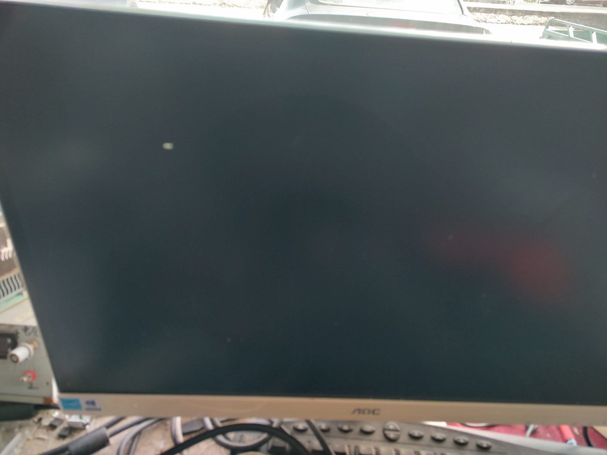

华硕b85m-g能开机,开机没显示logo直接显示一个白点,也进不了bios,鼠标键盘都没反应,刷过bios问题还是一样,有没有大神碰到过

这是光标吧  看看外设
作者: mingtaish    时间: 2023-4-27 10:37
确定显示器没问题吗,

找到问题了,是网卡引起的
作者: 联骏    时间: 2023-4-27 16:56
华硕卡光标问题,有很多帖子的
作者: dfhjksss    时间: 2023-5-4 08:15
网卡被雷极坏了吧,还有就是USB针脚有粘连  也会卡logo
作者: liubc100    时间: 2023-5-4 08:53
M-F plus遇到两块,好像都是网卡问题
作者: jiejiequyi    时间: 2023-5-4 20:53
刷bios会好,我之前修的一个b85m-f就是这情况
