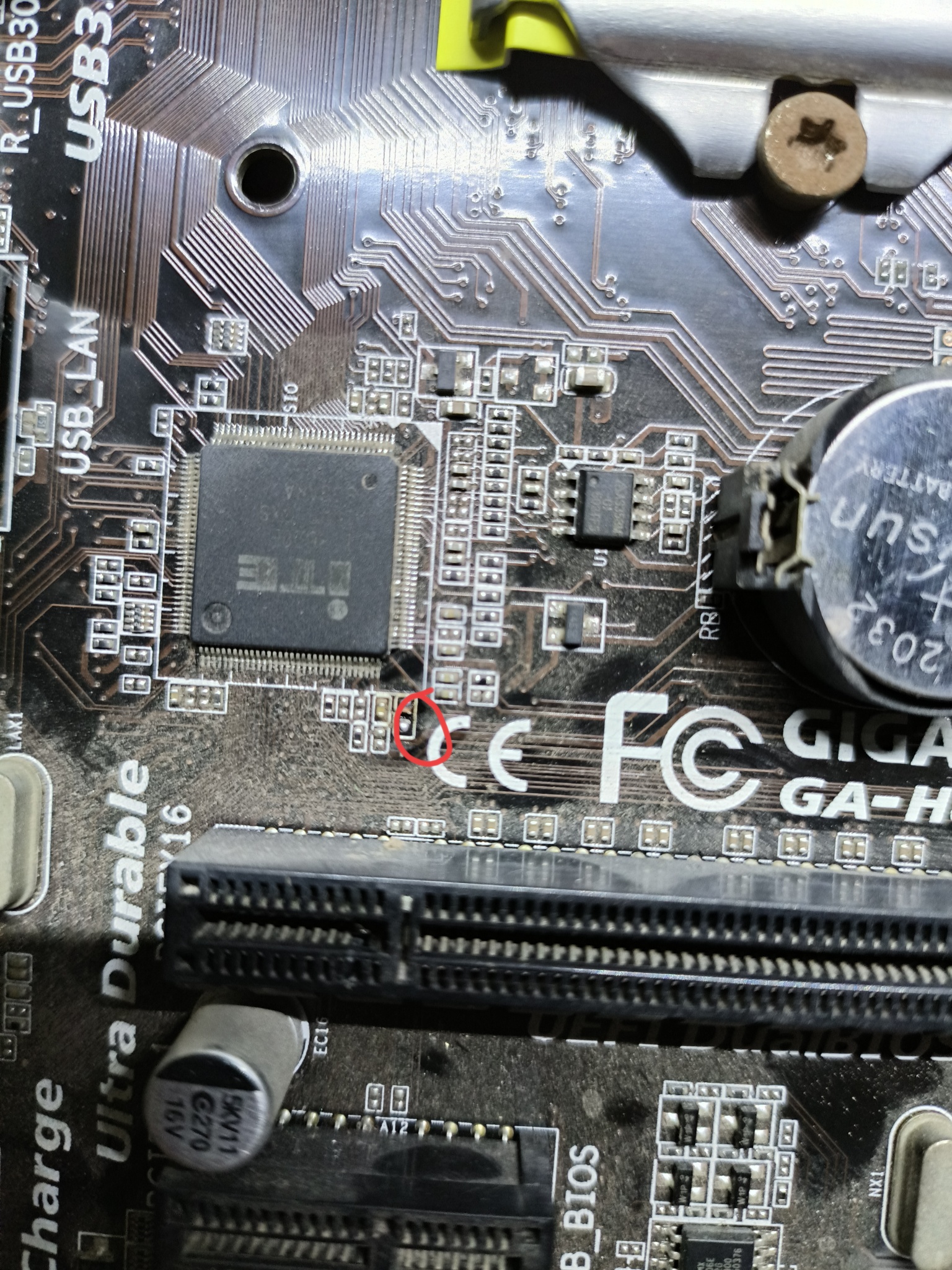

技嘉ga-h81m-ds2主板待机3.3v短路,烧机io边上这个电容短路

我主板3.3V与地只有10Ω,会不会也是这电容坏了!!!!谢谢楼主分享
作者: u1545703    时间: 2024-4-10 12:39
我主板此电容怎么没与3.3V连接?
