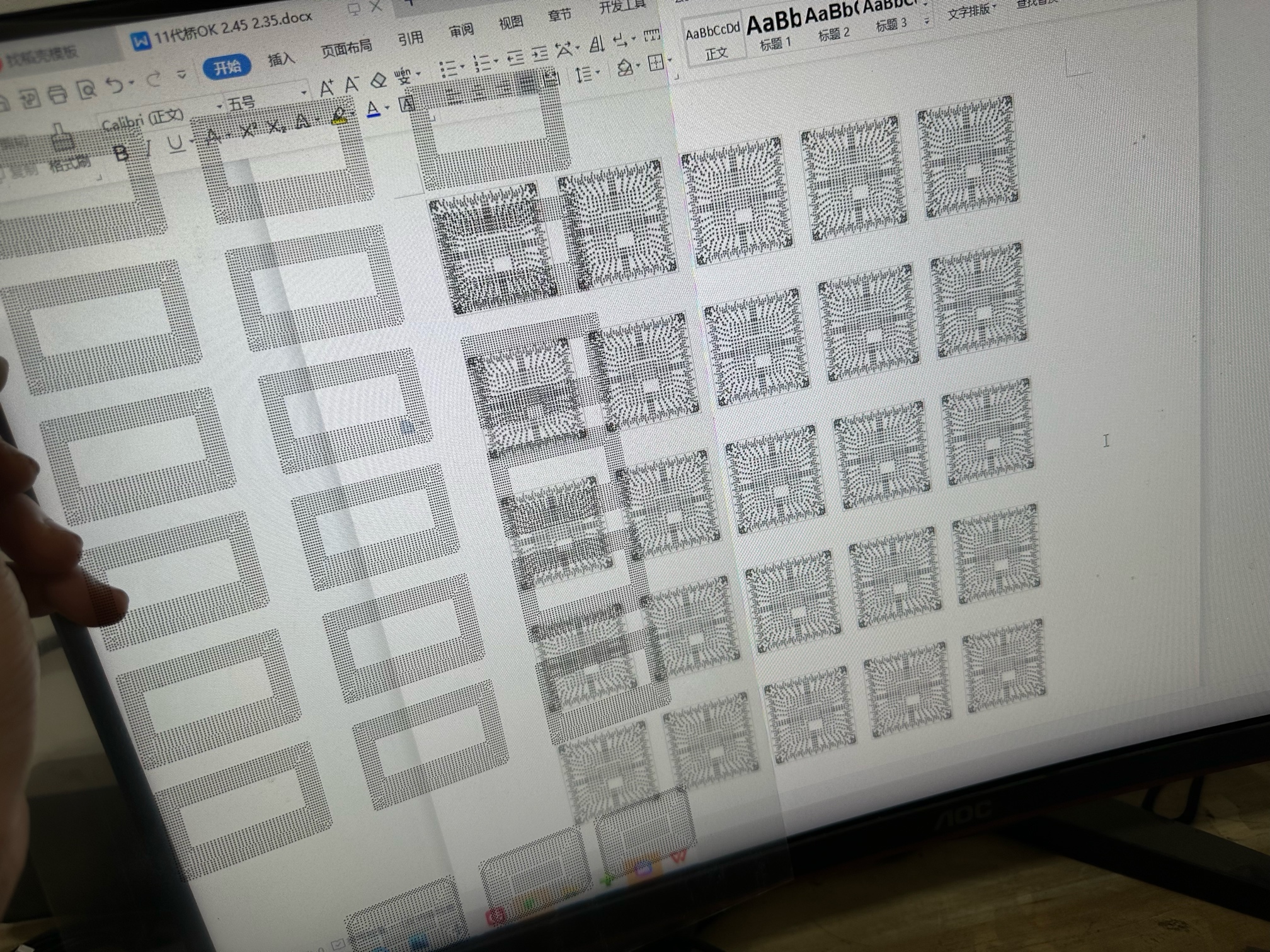

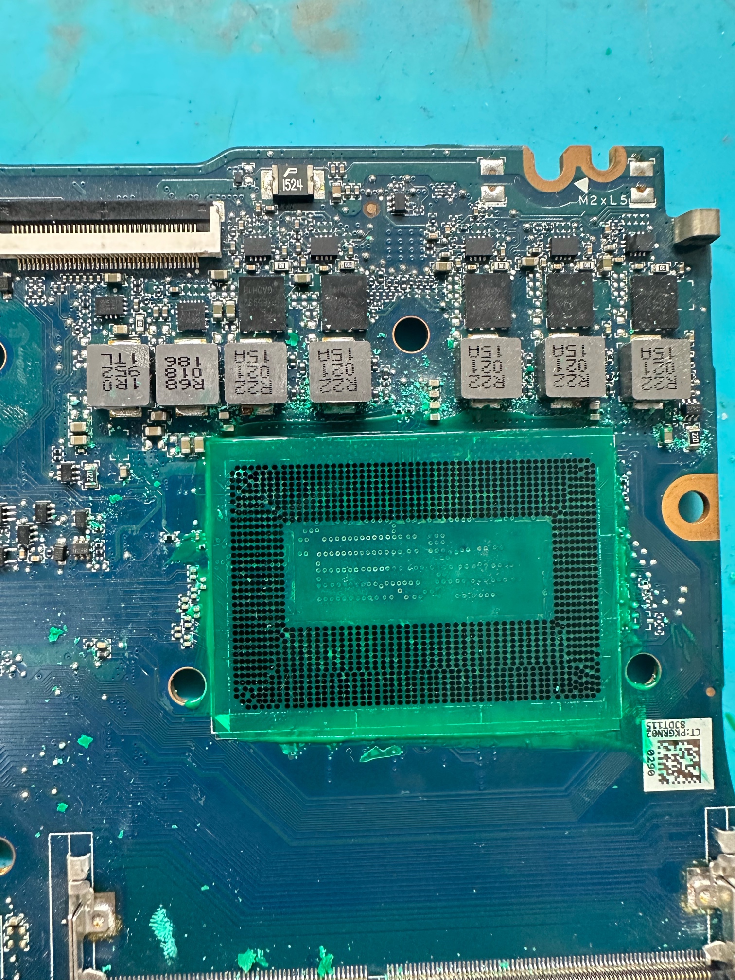

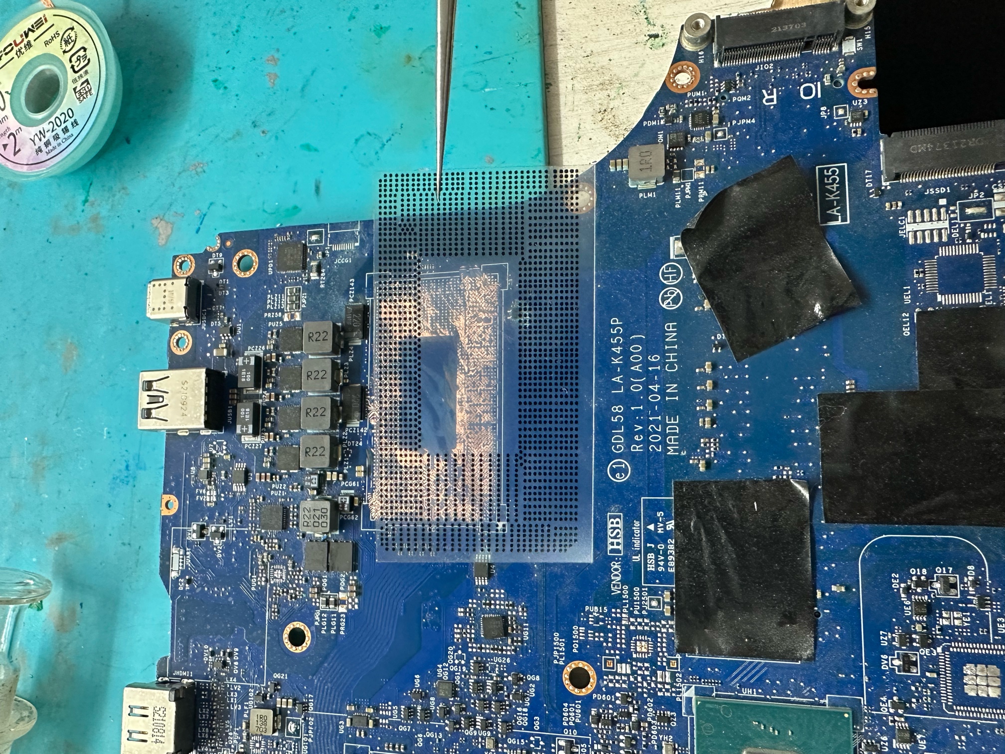

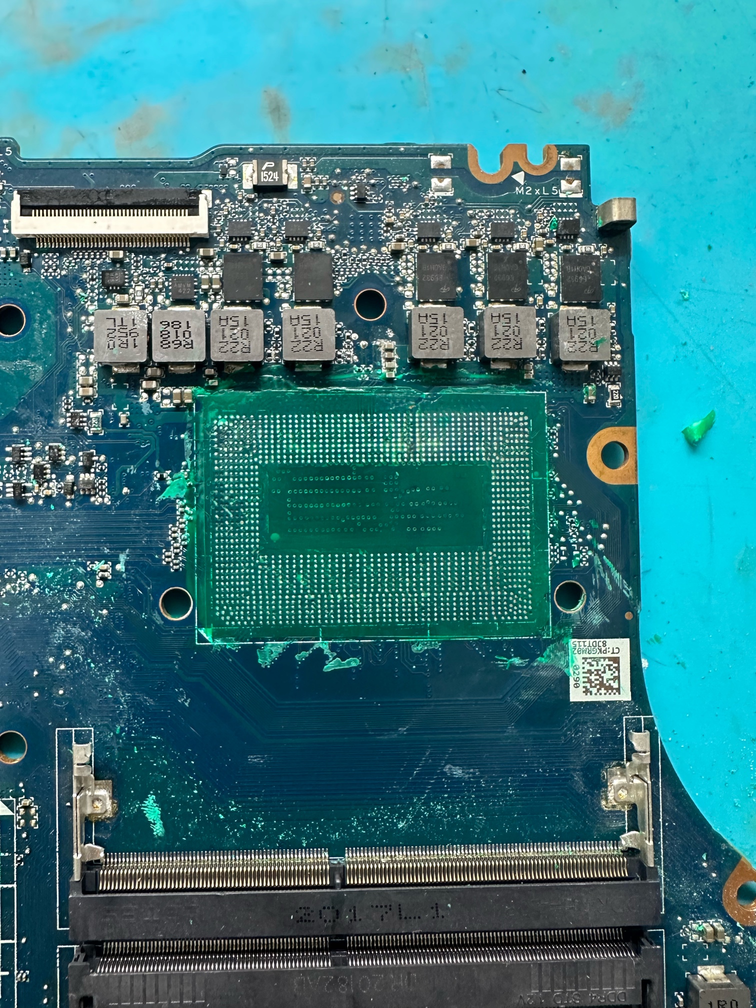

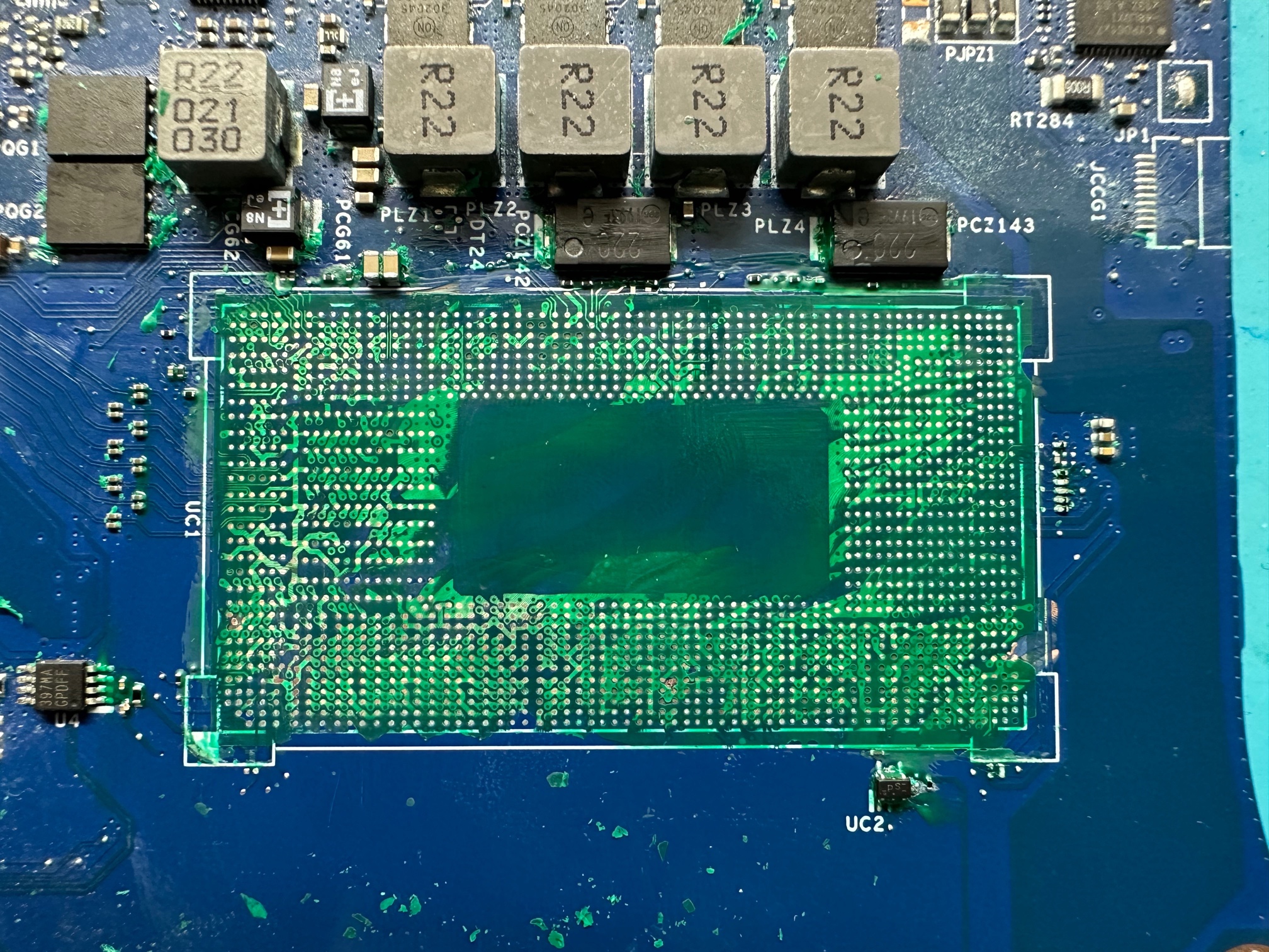

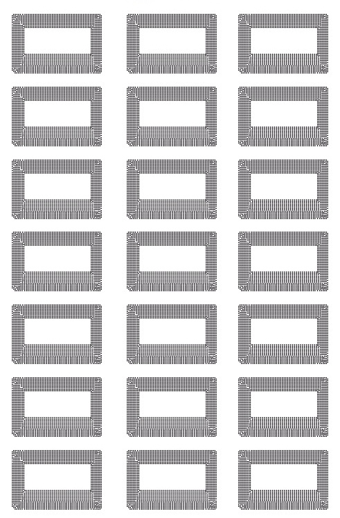

标题: 前面发的绿油网有没有需要的,付邮费送,交个朋友 [打印本页]
作者: 韩宇    时间: 2023-4-25 22:13
标题: 前面发的绿油网有没有需要的,付邮费送,交个朋友
如题,cpu 显卡 桥的绿油网,要其他的型号也可以做测试,付邮费送,用的上的私聊我,大伙测试下效果,具体看上一贴,可以带操作视频给你,基本能做ok,欢迎技术交流
作者: VXZd2NvU    时间: 2023-4-26 09:02
作者: lchllinely    时间: 2023-4-26 09:40
这个挺好的,搞一个试试呗
作者: lengkutianshi    时间: 2023-4-26 14:26
现在基本很少可以掉这么大面基了
作者: 创捷笔记本维修    时间: 2024-2-19 14:16
有没有AMD锐龙的啊
作者: 平定者    时间: 2024-2-29 10:53
有8代南桥的绿油网没
作者: 光云    时间: 2024-3-2 13:57
确实牛皮,B站看了你好几个视频了,干货满满
