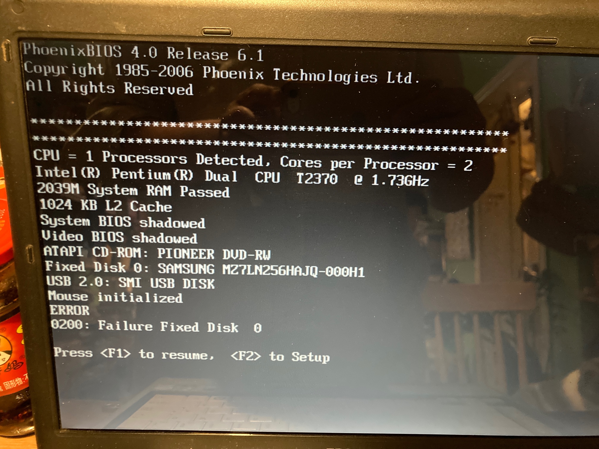

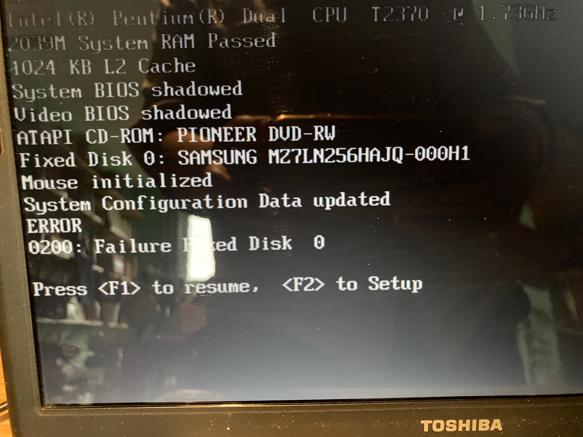

东芝satellite L310太卡了,想换固态硬盘,开机画面后,提示错误0200 Failure Fixed Disk,固态硬盘是好的,是三星256G的,SATA接口,换到台式机,可以进系统,重新安装系统后,再换到笔记本,还是提示同样的错误。用u盘启动盘,设置从u盘启动,还是提示同样的错误。实在没办法了,求助各位帮忙看一下怎么回事。
作者: 小毅2012    时间: 2023-4-25 21:10
应该是硬盘启动模式问题
作者: fixlover    时间: 2023-4-25 21:14
试下加载 cmos 的 default 配置
作者: 张洪涛    时间: 2023-4-25 21:50
小毅2012 发表于 2023-04-25 21:10
应该是硬盘启动模式问题
有AHCI和compatibility 两个模式,都试了也不行,
作者: 张洪涛    时间: 2023-4-25 21:51
是Bios的默认设置吗?还原默认设置了,也不行
作者: fixlover    时间: 2023-4-25 22:14
原机硬盘是 九mm 还是 7mm?也有可能你这老笔记本确实不支持 sata ssd。。。
作者: 张洪涛    时间: 2023-4-26 07:57
怎么看呢
作者: fixlover    时间: 2023-4-26 09:11
你的 ssd 估计是 3.0 的,电脑是 sata 2.0 的。不好解决哦。
升级电脑 bios。或换 2.0 的 ssd。或换对 2.0 兼容性更好的 ssd,比如 kingston。samsung一向追求性能,兼容性很差。。。
你可以放弃哦,毕竟是古董电脑了,哈哈
作者: shearerlove    时间: 2023-4-26 09:13
diskgenius看看硬盘是mbr还是guid格式,系统格掉
作者: 张洪涛    时间: 2023-4-26 09:57
你可以放弃哦,毕竟是古董电脑了,哈哈
好的多谢多谢
作者: 张洪涛    时间: 2023-5-16 19:11
你可以放弃哦,毕竟是古董电脑了,哈哈
换了其他品牌的硬盘,可以了!谢谢!
