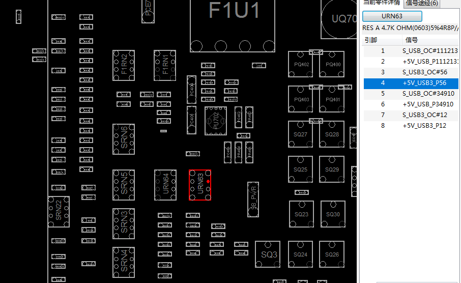

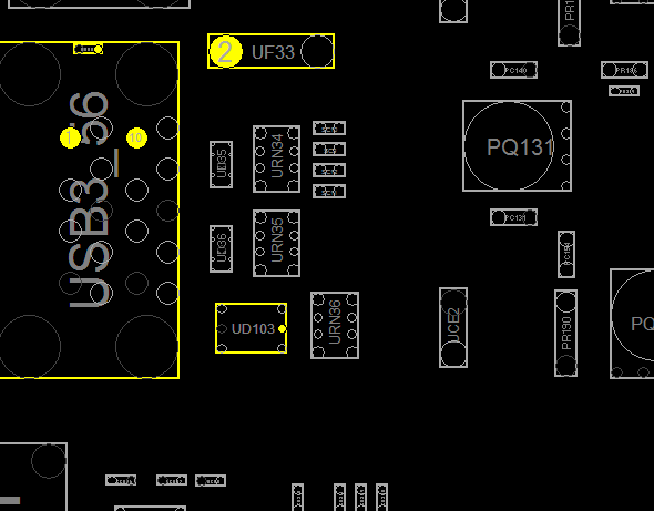

经测试并非822 472排阻损坏。s_usb_oc#由Urn63 urn64 分压出3.3v到桥。测试urn63也就是472排阻4脚 5V usb电压没有5v。测试usb接口附近 uf33, ud103 5V输出正常。此4脚并未通往其它处。估计断线了。直接rn63 2脚4脚一坨锡搞定。
