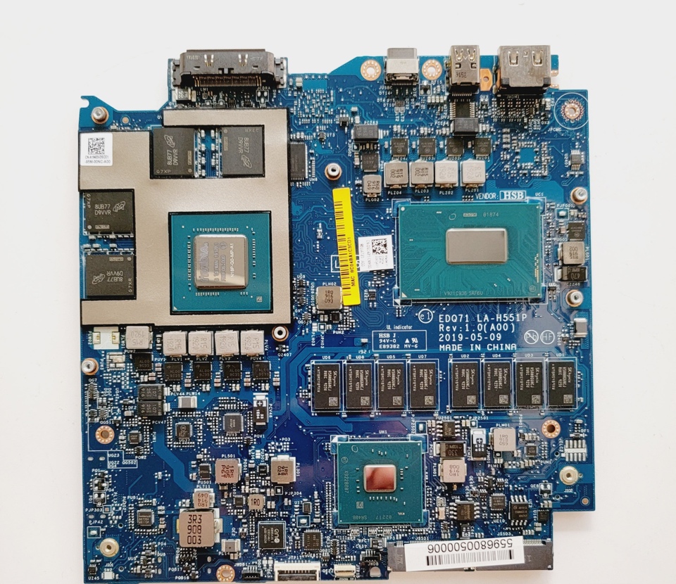

查看: 933|回复: 6
LA-H551P 图纸点位求助
发表于 2023-4-24 08:17:33 | 只看该作者 回帖奖励 |倒序浏览 |阅读模式 �
本帖最后由 Allen1 于 2023-4-24 10:50 编辑
LA-H551P,2019款外星人。M15-R2
求图纸点位一份。
50马内感谢!
2#
发表于 2023-4-24 08:36:07 | 只看该作者 �
这个笔记本主板是什么故障?你去淘宝买一个,如果没有,重赏之下必有莽夫。
点评
淘宝说有,可是让我先付钱。我说拍照看看版型一不一样。也不愿意。  详情 回复 发表于 2023-4-24 09:07
回复 支持 反对
3#
发表于 2023-4-24 09:07:40 来自迅维网APP | 只看该作者 �
txfzdytyh1991 发表于 2023-04-24 08:36
这个笔记本主板是什么故障?你去淘宝买一个,如果没有,重赏之下必有莽夫。
淘宝说有,可是让我先付钱。我说拍照看看版型一不一样。也不愿意。
点评
恕我眼拙,为什么我看图片上的版号是LA-H551P  详情 回复 发表于 2023-4-24 09:20
这种商家 直接拉黑或举报就可以了 就是个骗子  详情 回复 发表于 2023-4-24 09:17
回复 支持 反对
4#
发表于 2023-4-24 09:17:32 | 只看该作者 �
Allen1 发表于 2023-4-24 09:07
淘宝说有,可是让我先付钱。我说拍照看看版型一不一样。也不愿意。
这种商家 直接拉黑或举报就可以了 就是个骗子
回复 支持 反对
5#
发表于 2023-4-24 09:20:08 | 只看该作者 �
Allen1 发表于 2023-4-24 09:07
淘宝说有,可是让我先付钱。我说拍照看看版型一不一样。也不愿意。
恕我眼拙,为什么我看图片上的版号是LA-H551P
点评
打错了  详情 回复 发表于 2023-4-24 10:50
回复 支持 反对
6#
发表于 2023-4-24 10:50:33 来自迅维网APP | 只看该作者 �
583600096 发表于 2023-04-24 09:20
恕我眼拙,为什么我看图片上的版号是LA-H551P
打错了
回复 支持 反对
7#
发表于 2023-4-25 10:19:14 | 只看该作者 �
50成本都不够
回复 支持 反对
