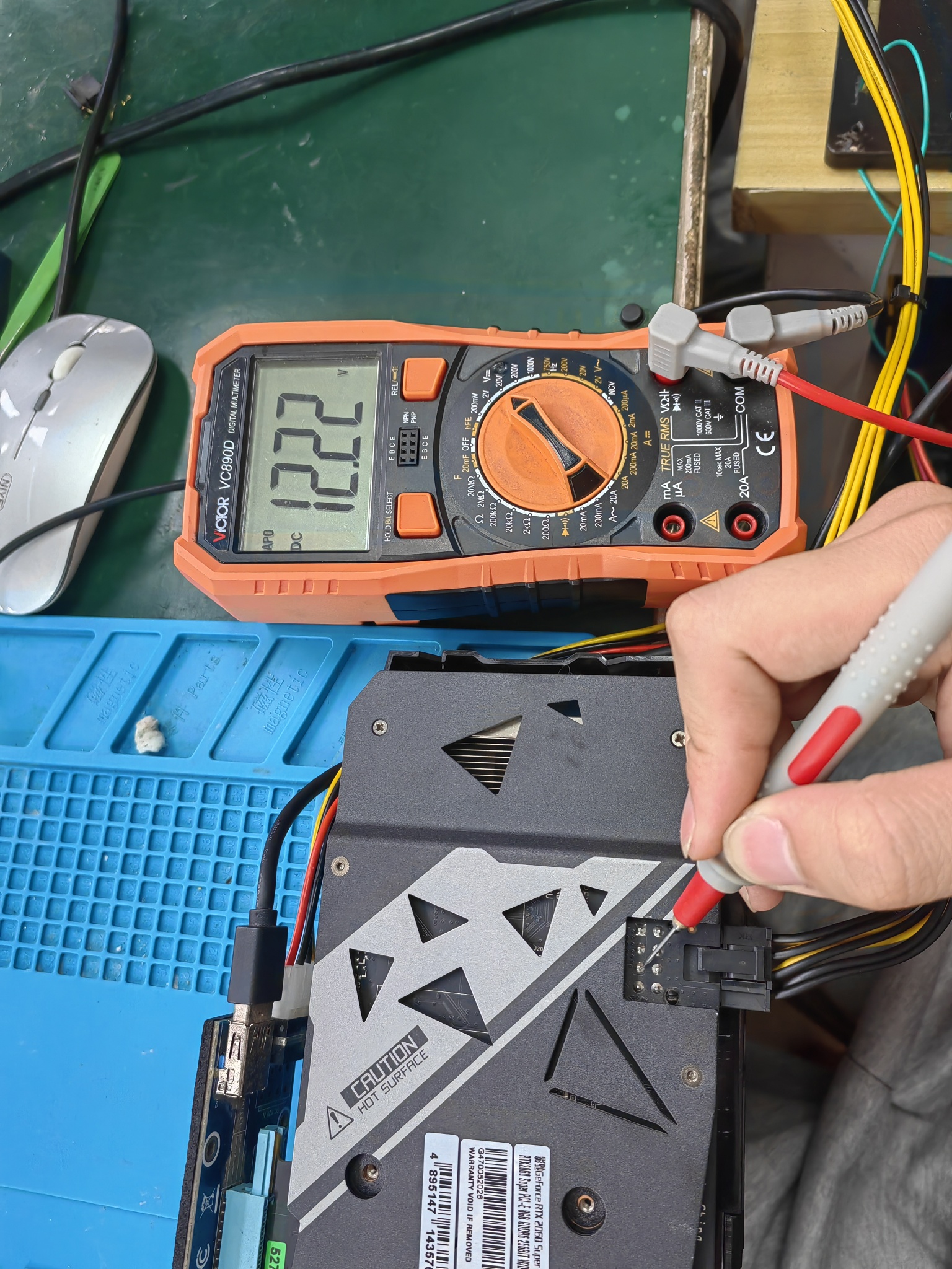

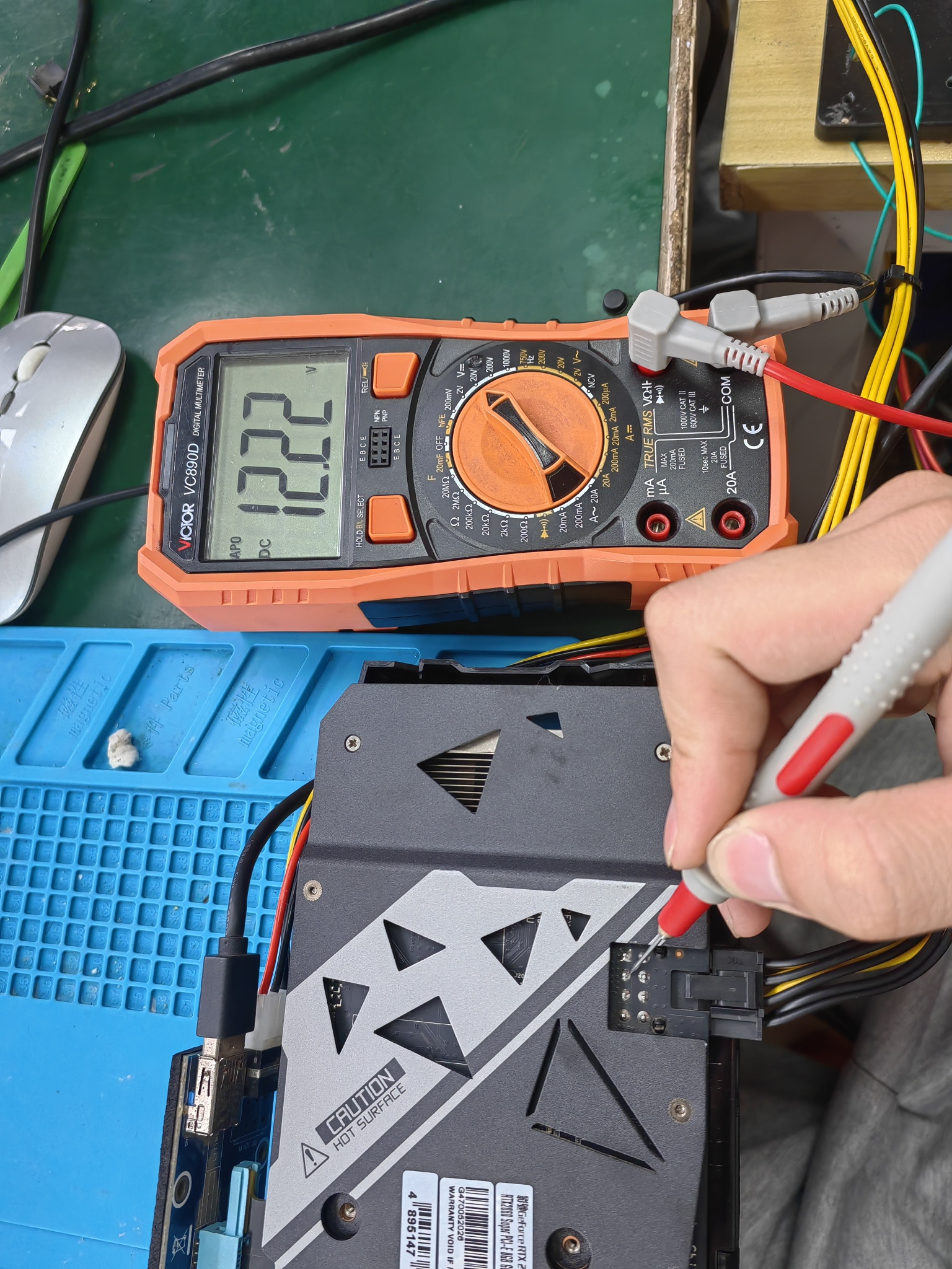

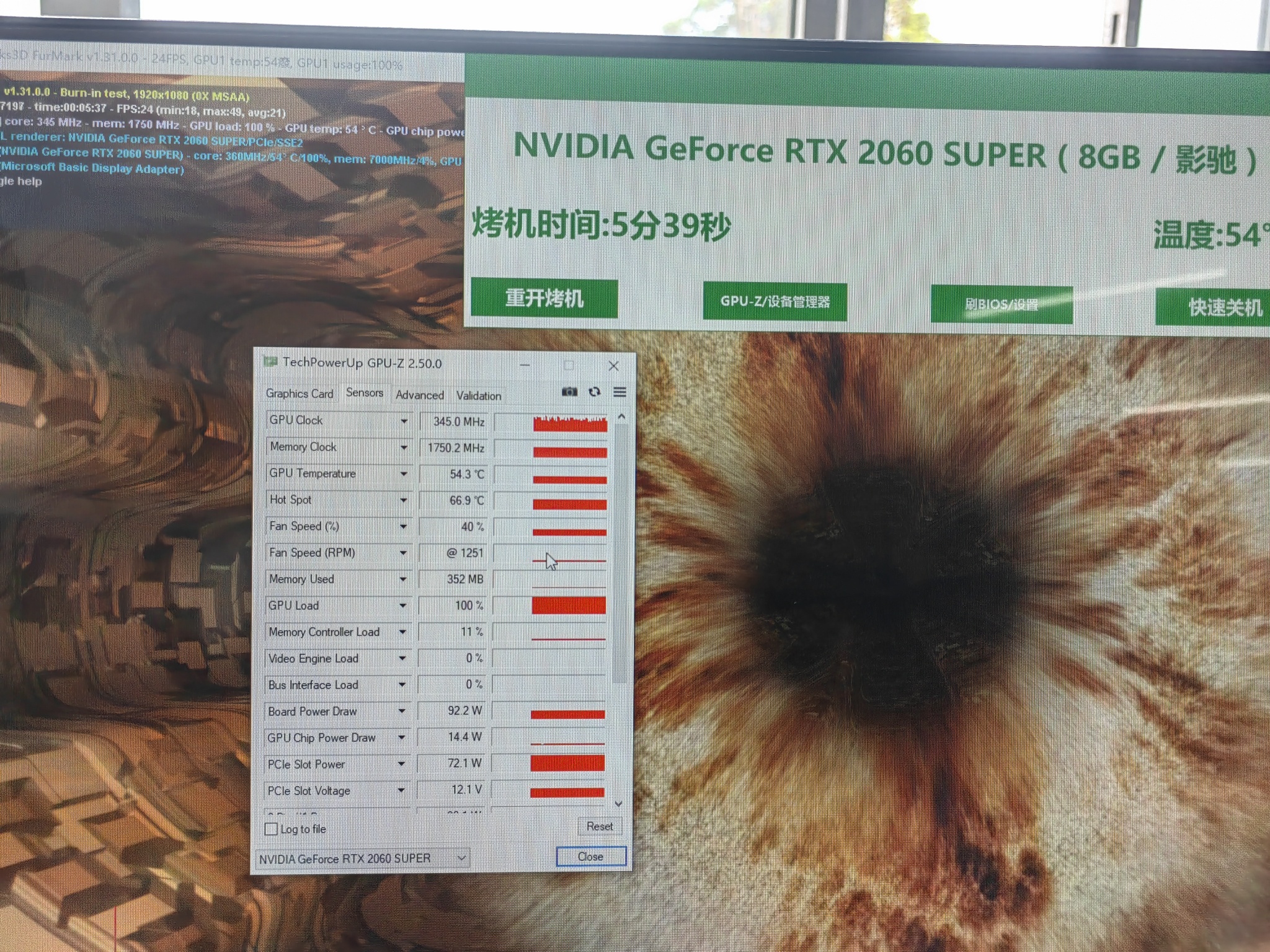

影驰2060s 大将 fps起不来
发表于 2023-4-23 16:46:41 | 只看该作者 回帖奖励 |倒序浏览 |阅读模式 来自: 广东深圳 来自 广东深圳
核心频率很低只有几十    显存频率正常
电压也正常但功率起不来

没工作在x16吧

功率检测查一下

GPU频率这么低,不会是在BIOS里限制了吧
点评
我重新刷了一个 好的bios上去也不行  详情 回复 发表于 2023-4-27 11:35

我重新刷了一个 好的bios上去也不行

示波器看供电波形。万用表量不出来的。

核心供电缺相了 用示波器看核心供电电感的前端

核心供电缺相

先查核心供电几路波形是否正常,再查功耗检测外围电路
