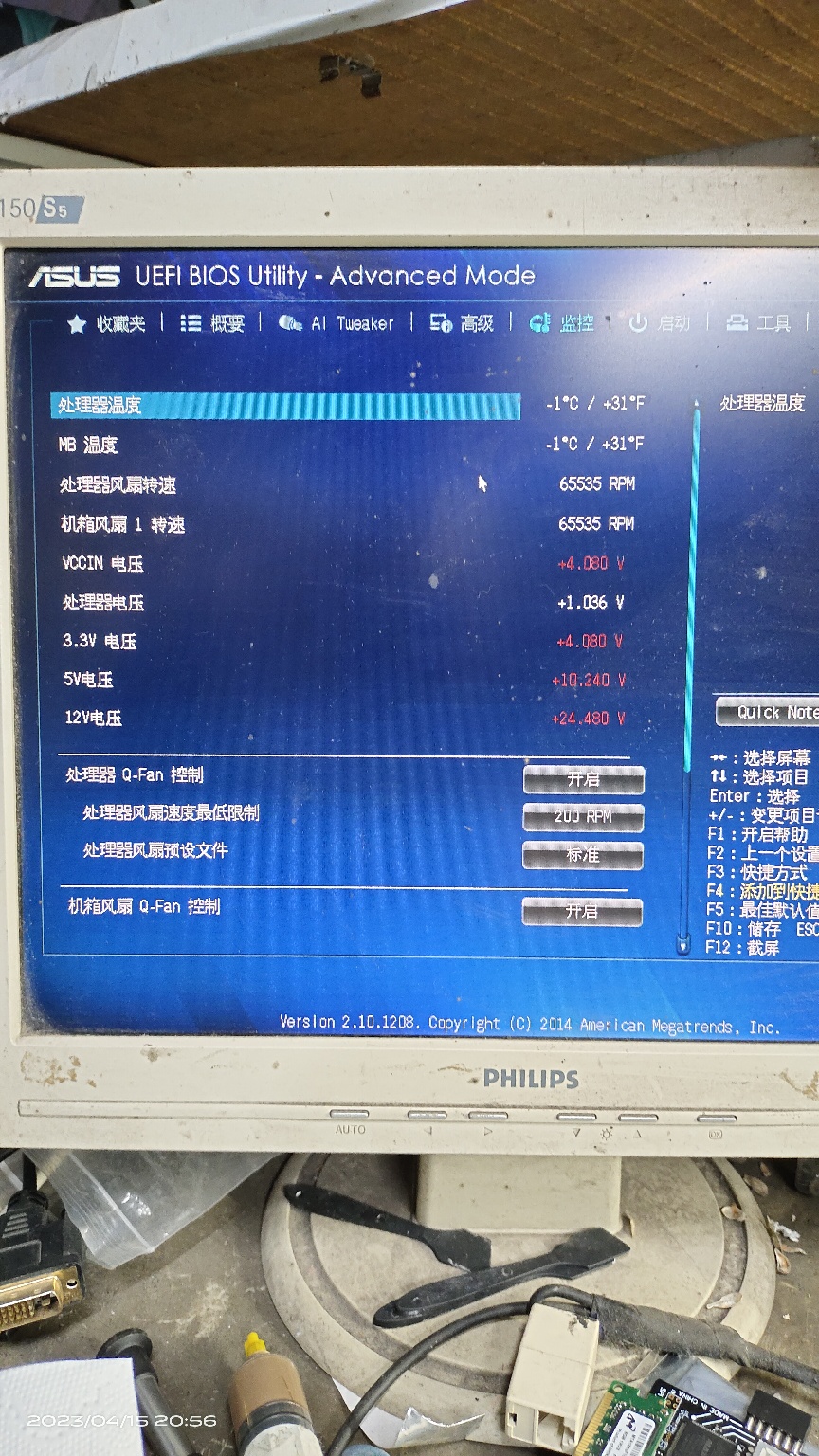

华硕b85m-view paker不上电,偶尔上电后电压监控不正常,风扇转速,各项监视电压都不正常。
不上电,加焊io后解决。
上电后监视的数据不正常,更换io , nct5538d-a解决
