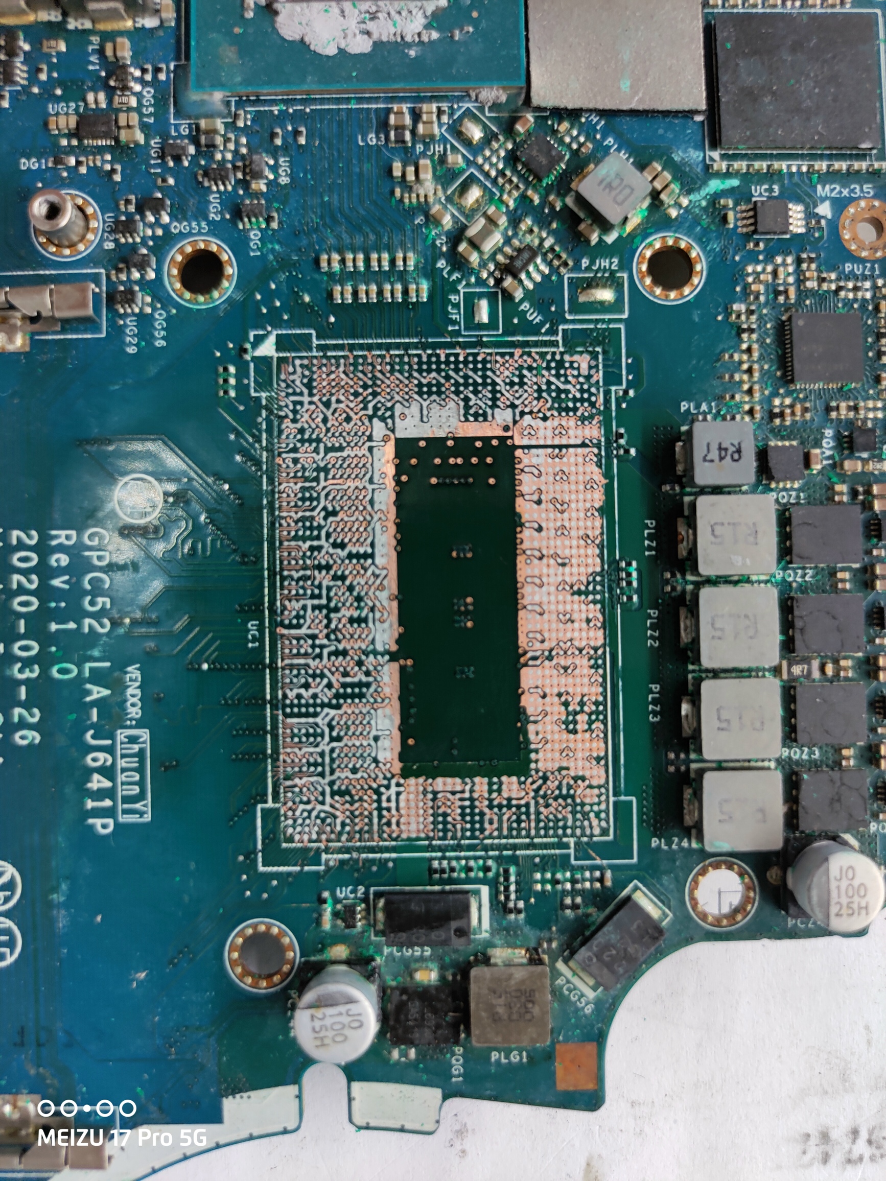

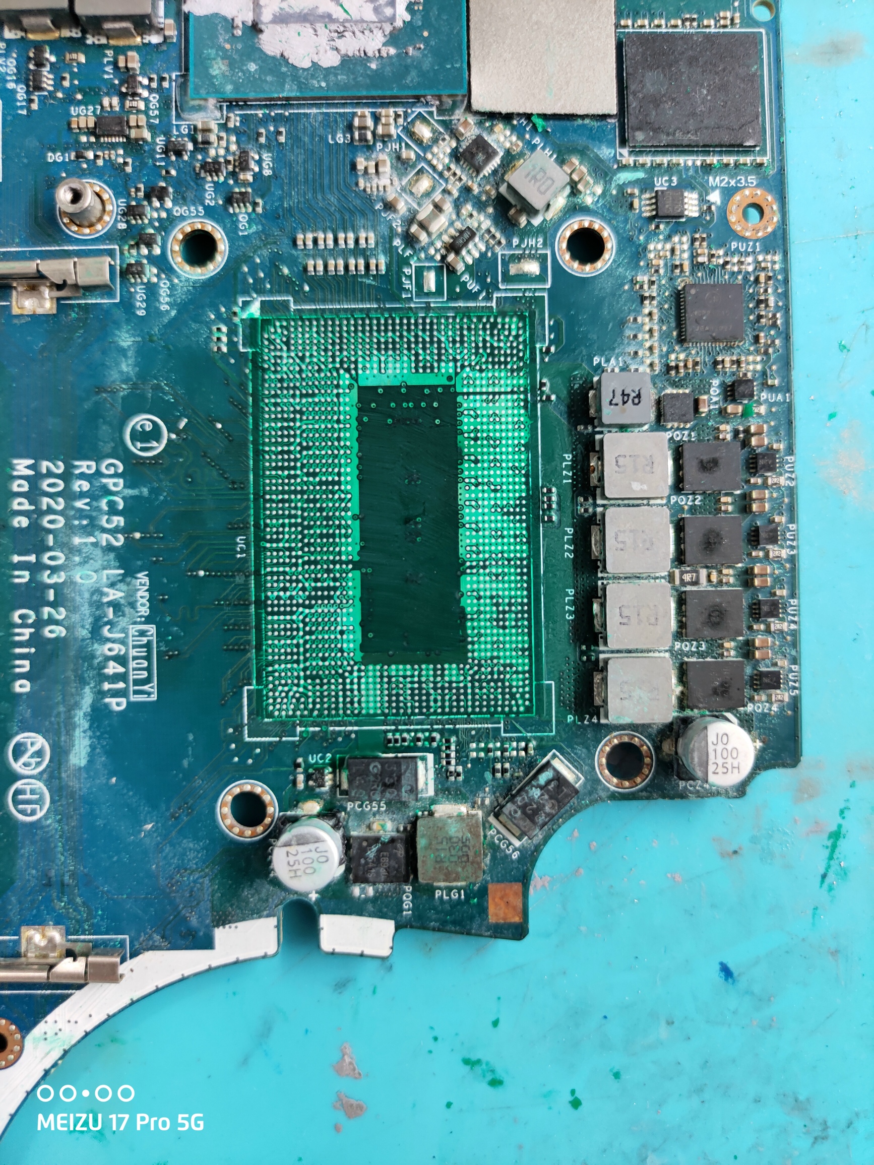

标题: 笔记本绿油网搞起,不再怕掉漆炸焊盘
直接上图看效果

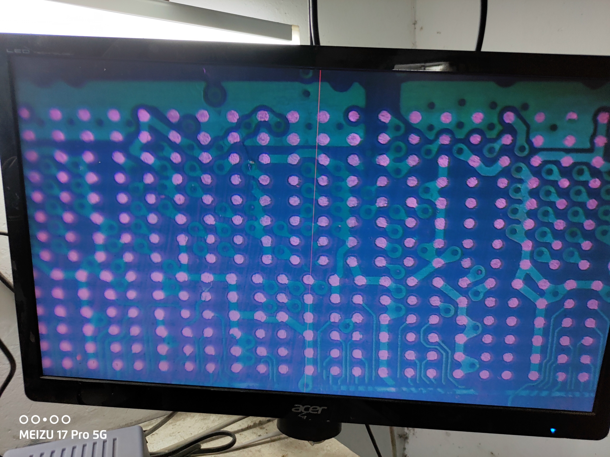

作者: 小毅2012    时间: 2023-4-23 09:45
神乎其技啊,连信号线都能补上

作者: 博源    时间: 2023-4-24 21:20
怎么涂 网打算做多厚  刷子刷吗

作者: 穿壁引光    时间: 2023-4-25 14:53
牛啊哈哈哈  一眼就可以看到断线

修手机用过,说实话一年用不了几次而且并不是每次都能完美成功的,想要使用先要找废板练习十几次,真正实战时候也得好几次才能完美效果,绿油厚薄不好控制,有点绿油放得久了太稠需要稀释,有的绿油杂质多不好用,所以绿油也很关键,紫光灯要靠感觉。照的轻不管用,照的久了全固化了。也要根据自己的工具来回摸索。总之大面积掉漆的情况又不是很多手工补效率最高。绿油网市场不大,手机维修的已经不生产绿油网了卖不动
作者: 韩宇    时间: 2023-4-29 08:31
是的,一开始上手是相当的不好调,绿油的厚度,涂抹均匀,气泡,绿油材质,用的紫外灯固化时间都是因素,要慢慢有经验

绿油薄厚不用管的。只要不覆盖有用的焊盘都有办法处理。绿油肯定要好。这东西也没几个钱
