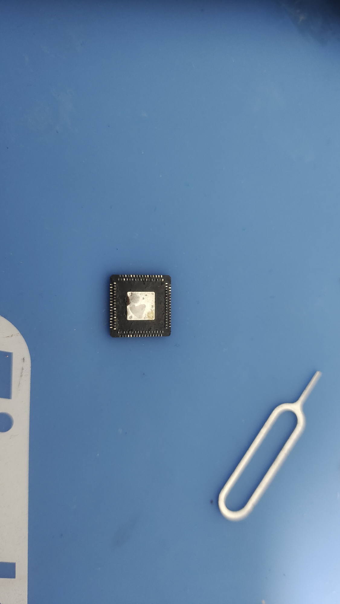

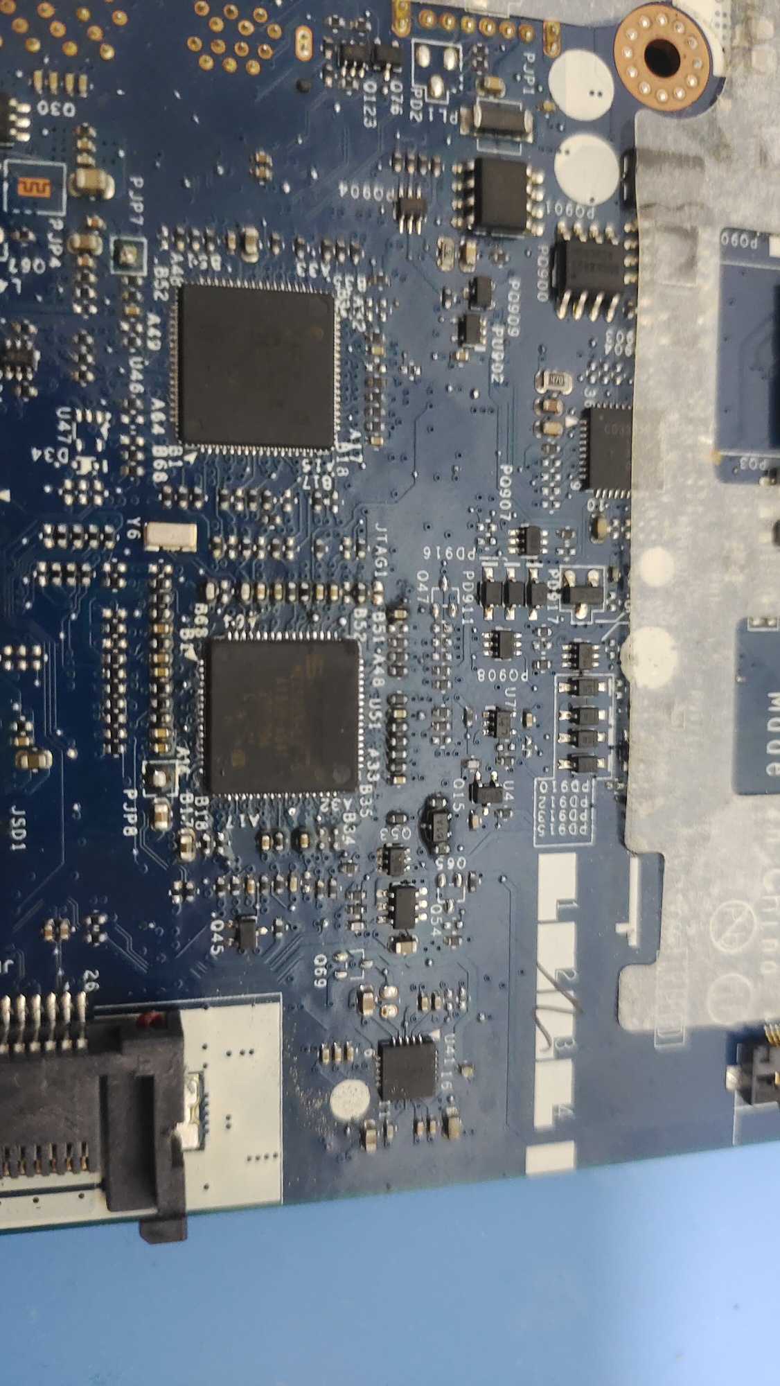

戴尔的e6430  版号是la-7782p
ec是那种双排的,拆下来也比较费劲,焊接感觉一直焊不到位,而且不能自动归位,容易翘起来,咋办?有没有焊接过得,分享一下经验

吧风枪的嘴拆掉 再焊

大风嘴,或者旋风枪配合,不归位说明下面焊盘没化

DQFN封装用大口径风枪拆装会好一些!其次用吸锡带把中间拖平四周的焊点加锡饱满!对准焊盘焊上去就行了!

热风+有铅锡。

大功率大口径风枪,大概对好只要加热温度能量一到自动到位。

用 锡膏试试

焊盘加点锡,位置对好之后用镊子轻轻按压

涂抹bga使用的锡膏,温度到了就归位,边脚再用刀头拖焊
不怕下面连锡吗

有专门的锡膏网 。烙铁镀的不行 。引脚着锡量 难以保持 一致

先洛铁上一层焊锡,然后BGA台焊接

中间吸净,四周搞平!→吹

下面搞个恒温台 200度  就很好焊了

这么简单的焊接      你先把每个脚上好     然后用加热台  或者风枪吹均匀     然后吹上去

用低温锡浆,给内排脚位用烙铁镀锡,风枪吹上外排烙铁再拖一遍

这种需要定做钢网才行。否则失败概率很大是正常的。

焊盘处理好,引脚处理好,用点好的焊膏,一次搞定。
