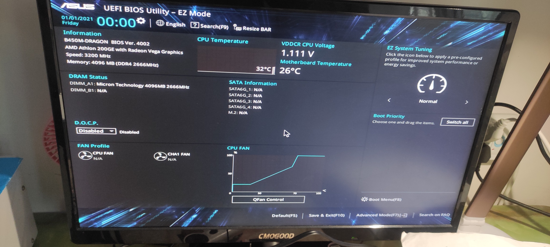

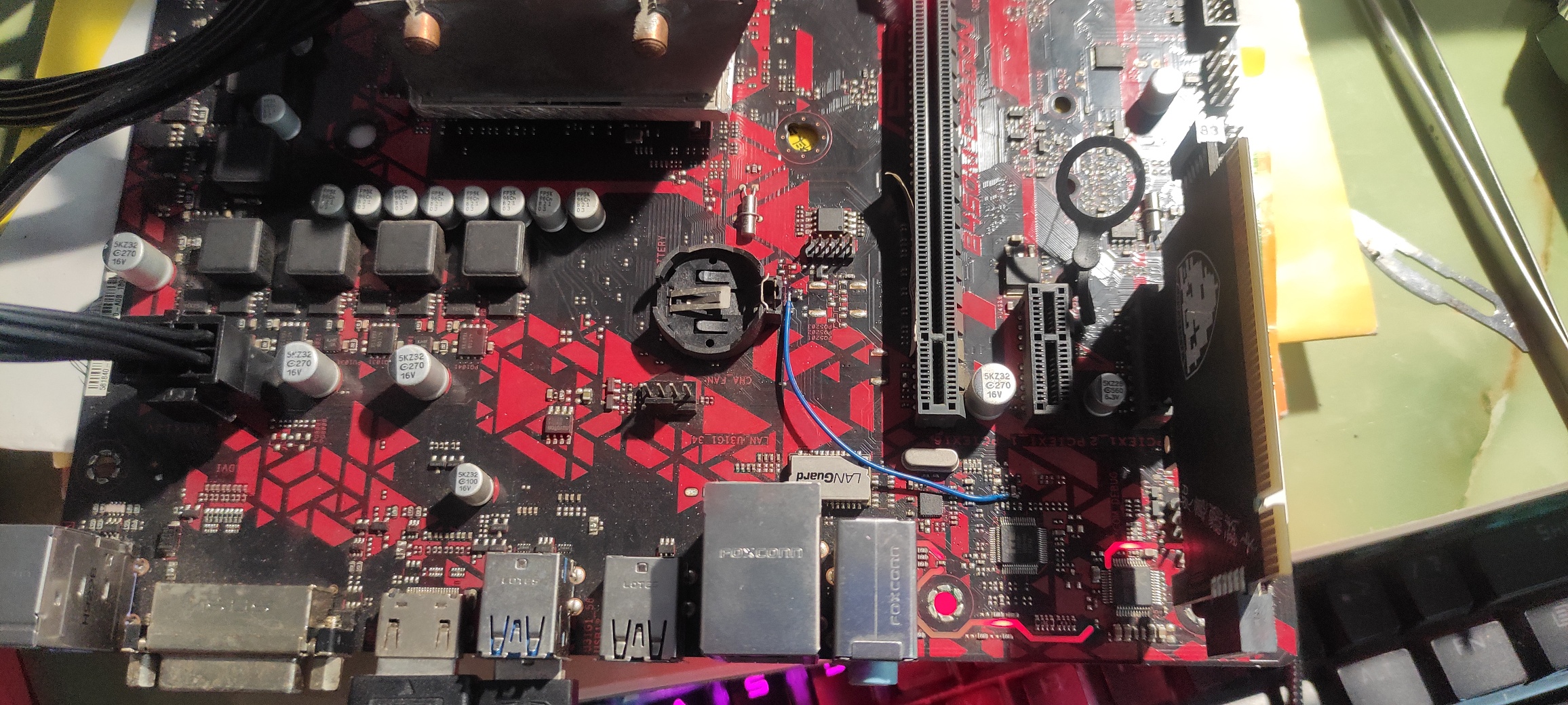

话说这张主板,不跑码,测各主供电正常,cpu核心1.2正常,但是发现四相供电只有第一项有波形。于是,判定为cpu核心供电缺相,开始围着pwm研究,搞了几天,芯片也换了还是不行。
论坛发帖也没人鸟,心有不甘。
最后发现是1.5v rct没有, 发现是这里断线了。不说多了看图。

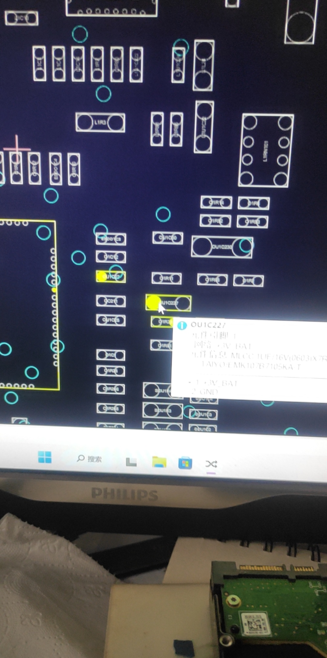

放出图纸才是关键。没有图纸,相当费劲。

我也没图纸,这个点位也是其他主板的  详情 回复 发表于 2023-4-23 18:42

AMD的RTC这个电压有问题会不跑码,早就有人发过类似的帖子了

发表于 2023-4-23 18:42:15 来自迅维网APP | 只看该作者 来自: 四川 来自 四川
a215834393 发表于 2023-04-23 15:40
放出图纸才是关键。没有图纸,相当费劲。
我也没图纸,这个点位也是其他主板的
