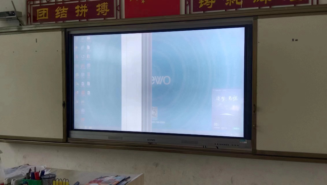

这种情况除了换屏还能救吗

把屏幕排线上的触点清洗干净,看能不能解决。
作者: 灵魂卖给魔鬼    时间: 2023-4-22 17:51
不行啊…..
作者: 枫叶漂湘    时间: 2023-5-2 09:37
压屏换边板和排线、费用不低哦
作者: 灵魂卖给魔鬼    时间: 2023-5-2 12:59
枫叶漂湘 发表于 2023-05-02 09:37
压屏换边板和排线、费用不低哦
客户放弃维修了
作者: lph3268    时间: 2023-7-5 10:33
是屏幕没有VCOM供电故障吧?
作者: lixiangliuyi    时间: 2023-7-9 06:25
不换屏,换机器
