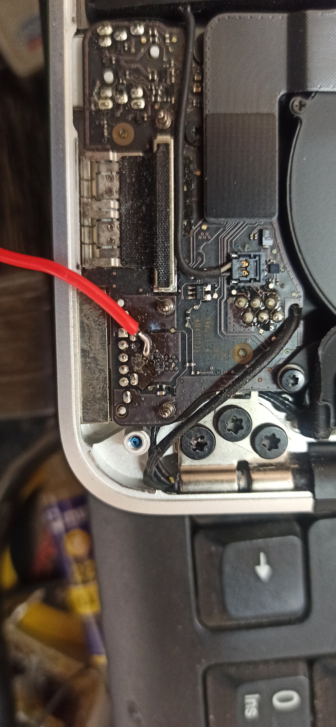

客户拿来一台A1466  没带电源 可以直接正极+负极用维修电源调到14.85v开机么?

可以,就是不能充电
