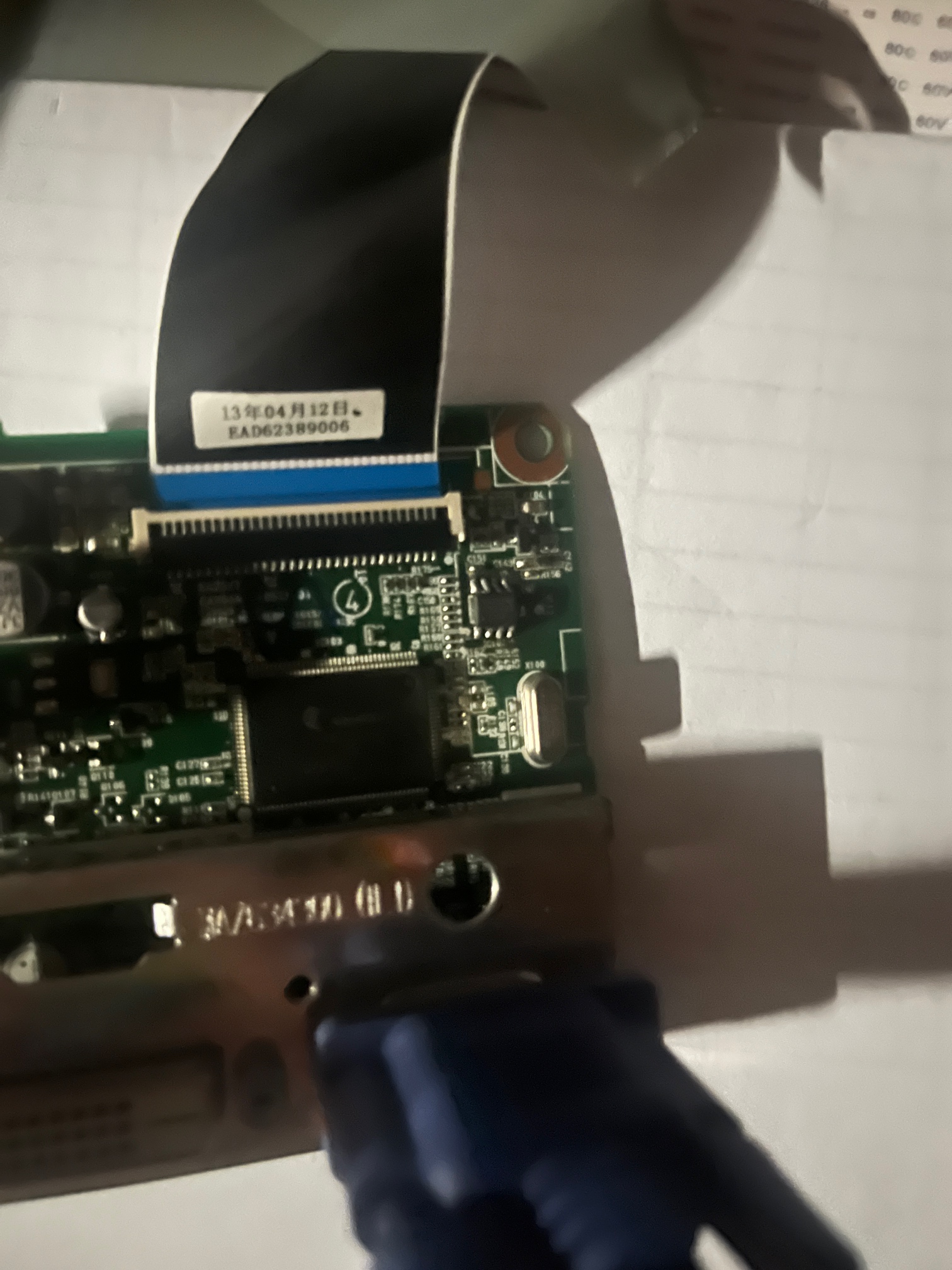

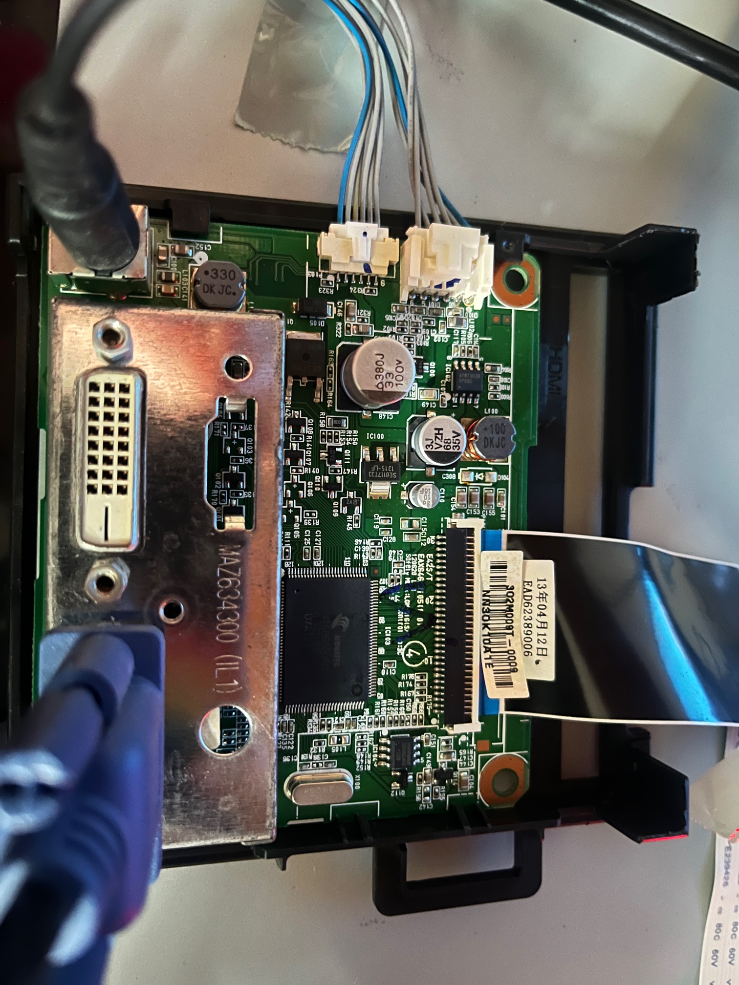

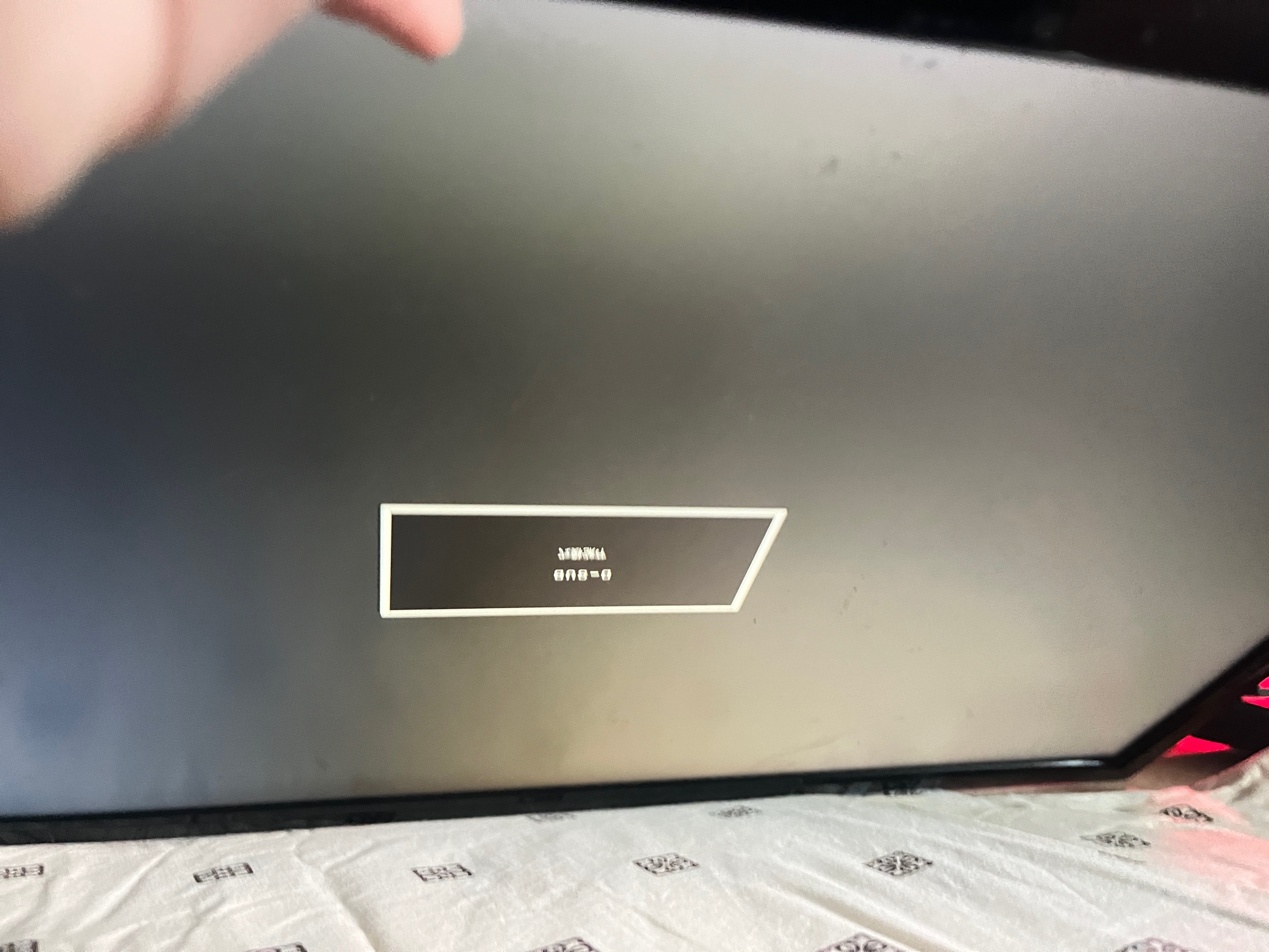

开机电源正常,有时候能检测到信号有时候检测不到信号,线换了主机是好的,没思路大师傅麻烦给点维修思路。
最后在论坛找到程序刷程序好了

先bios,然后就主控,有条件直接换板。
作者: 542083930    时间: 2023-4-23 16:48
这个先刷个程序来看看
作者: 没钱不行    时间: 2023-4-24 12:42
查一下行场信号,防静电电路。
作者: 白茶清欢besos    时间: 2023-4-27 22:57
我也考虑了程序,换板到是便宜主要来学习一下
作者: 鲁国大海    时间: 2023-4-28 17:38
dvi接口没有问题吗?

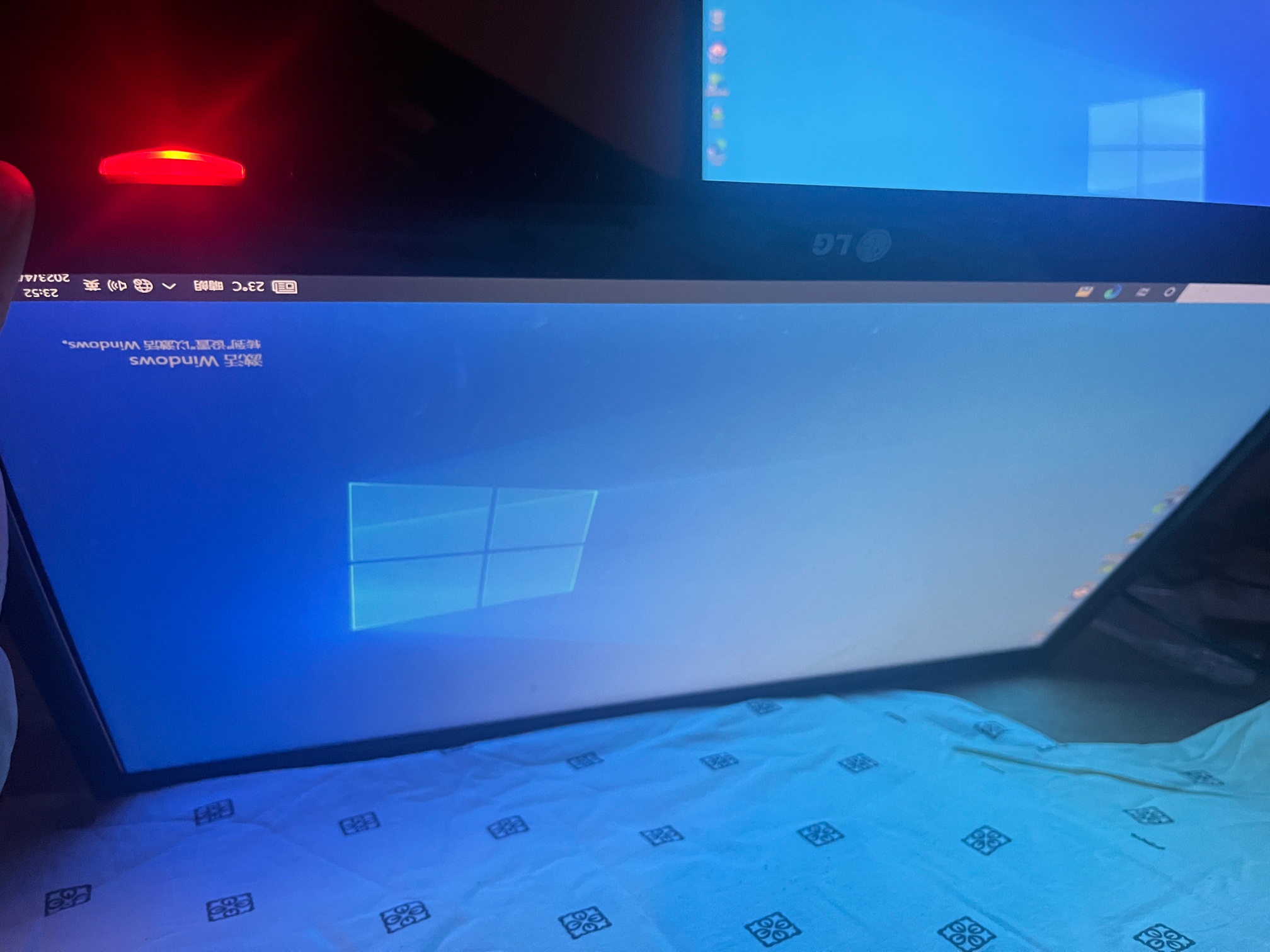

作者: 白茶清欢besos    时间: 2023-4-28 23:50
542083930 发表于 2023-04-23 16:48
这个先刷个程序来看看
确实程序问题刷了一下就好了
鲁国大海 发表于 2023-04-28 17:38
dvi接口没有问题吗?
刷程序好了
