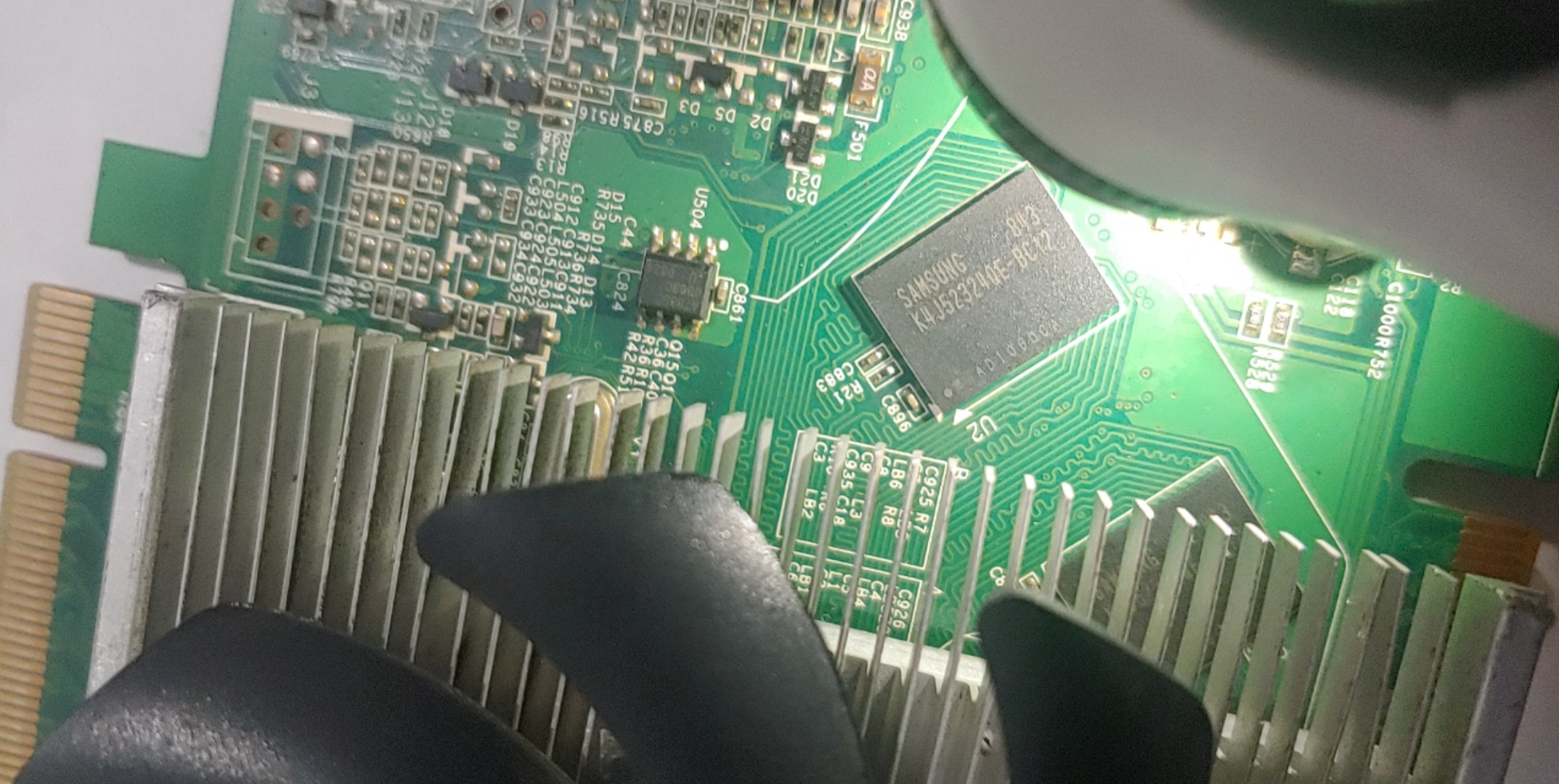

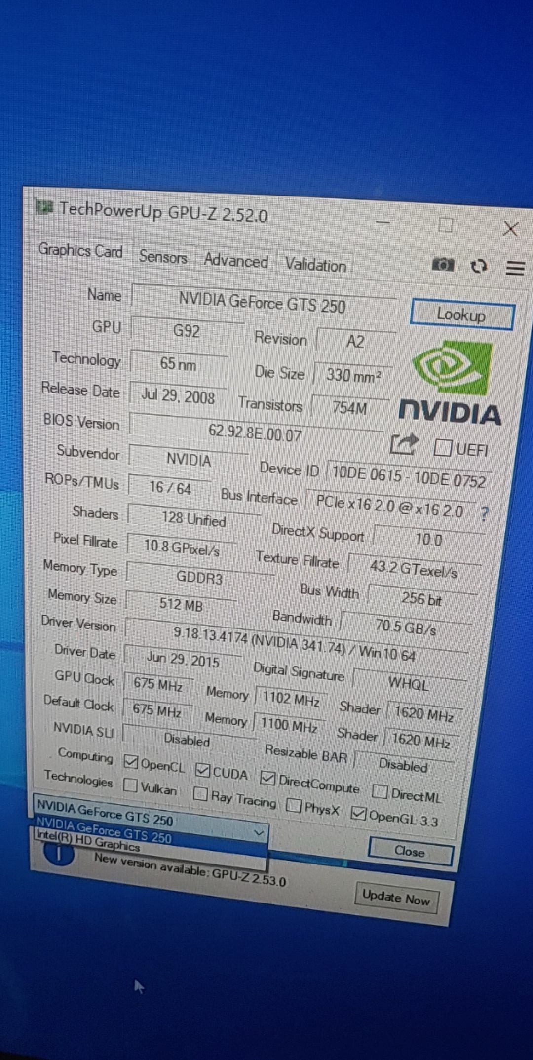

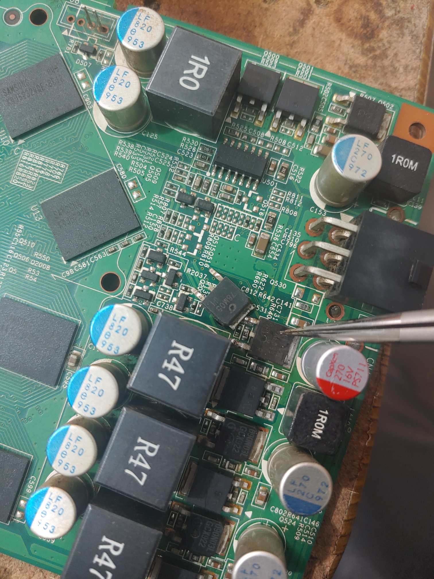

各位老板好!今天修一个远古巨兽GTS250。卡的原始故障是不显示,打阻值测试各项供电发现核心供电不稳定。经常跳变。测量核心供电的mos管,发现有一个管子微漏电。所以更换。换完之后亮机了。本来以为故事到这里就结束了可没想到后面踩到一个大坑。

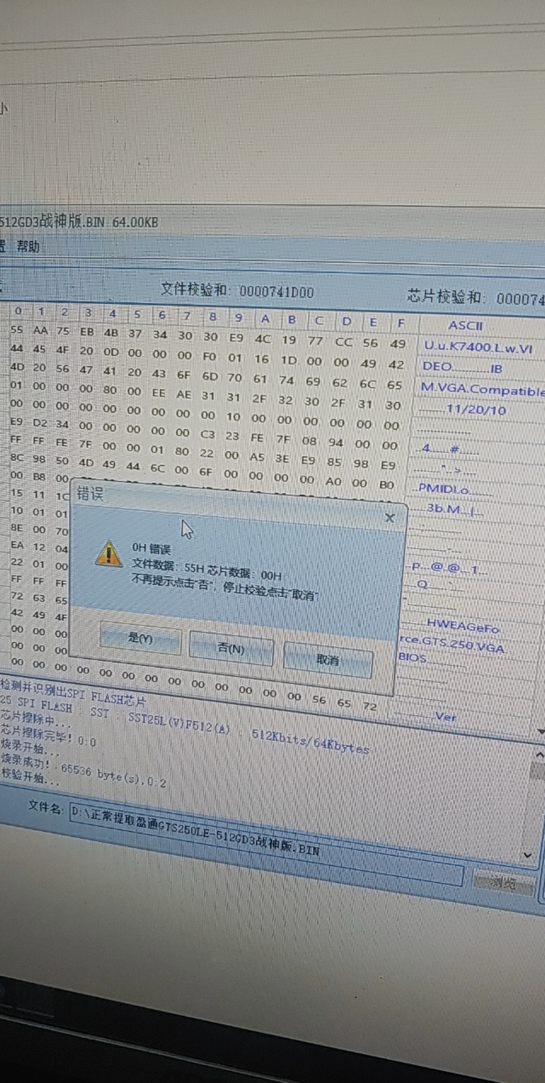

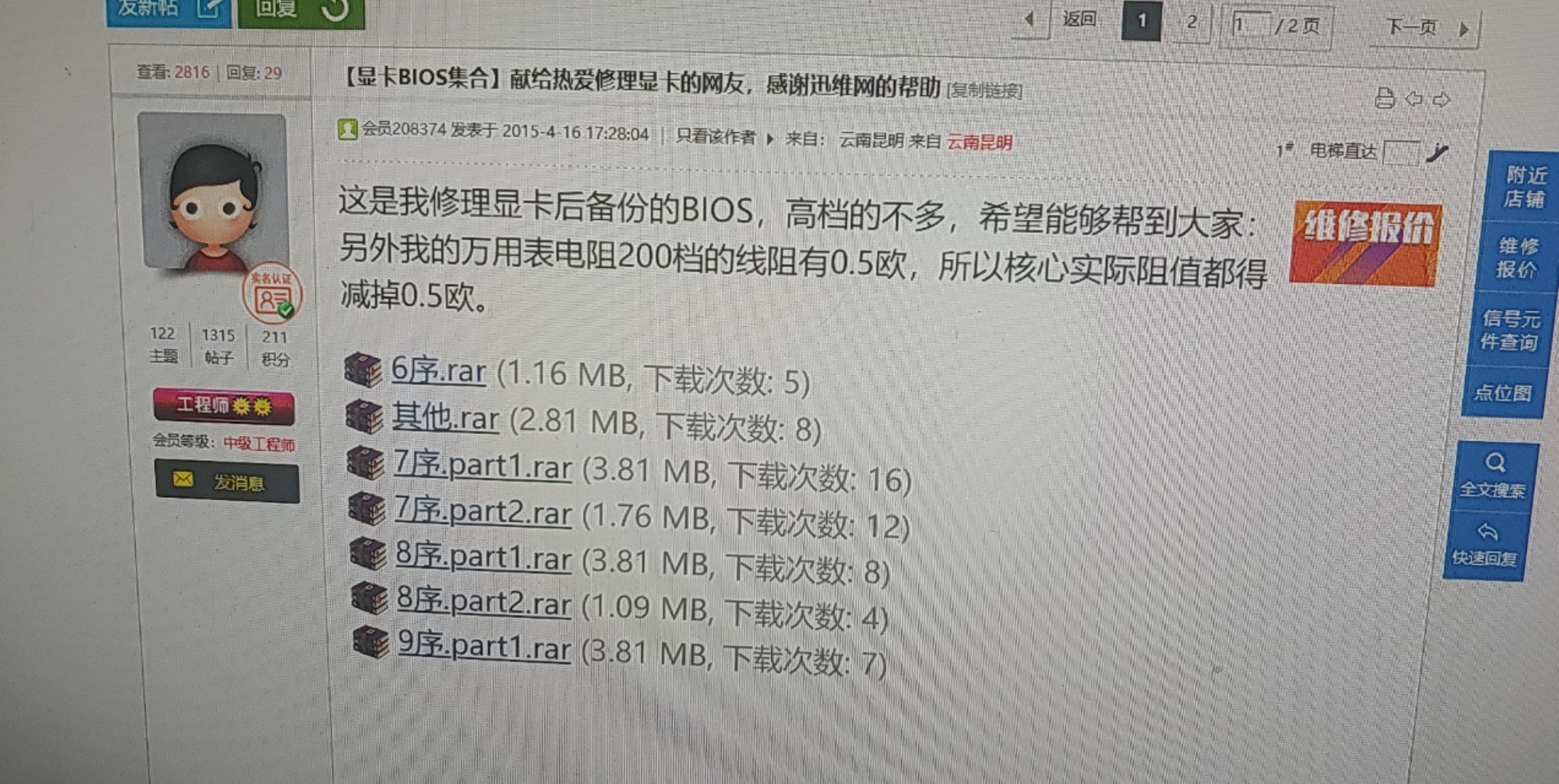

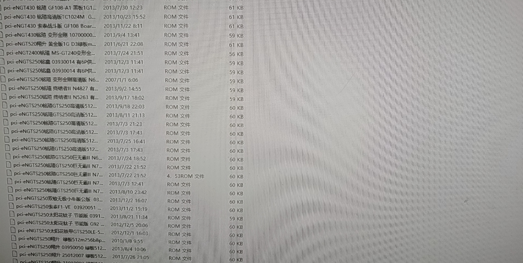

亮机进系统后首先到设备管理器,发现能认到卡,然后错误代码18。这种的一般看到这个错误代码18的,十个有九个是bios问题造成的。所以直接干bios。论坛搜了一个大神的包。然后里面东西不少,当然下载分也用了不少。打开一看包挺全。窃喜以为秒了。结果大坑开始了。把该包里面所有GTS250的bios文件全部解压以后。因为该卡贴纸背面是打的盈通YESTON,所以我把下载的所有盈通的GTS250全刷了一遍刷完全部报错。编程器提示校验错误。然后我仔细看了一下我从坏卡备份的bios和大师的包一对比。发现大师的包里的bios好像全部都是用gpu-z保存的,60KB。这种是不能用编程器直接刷的。所以白折腾了。

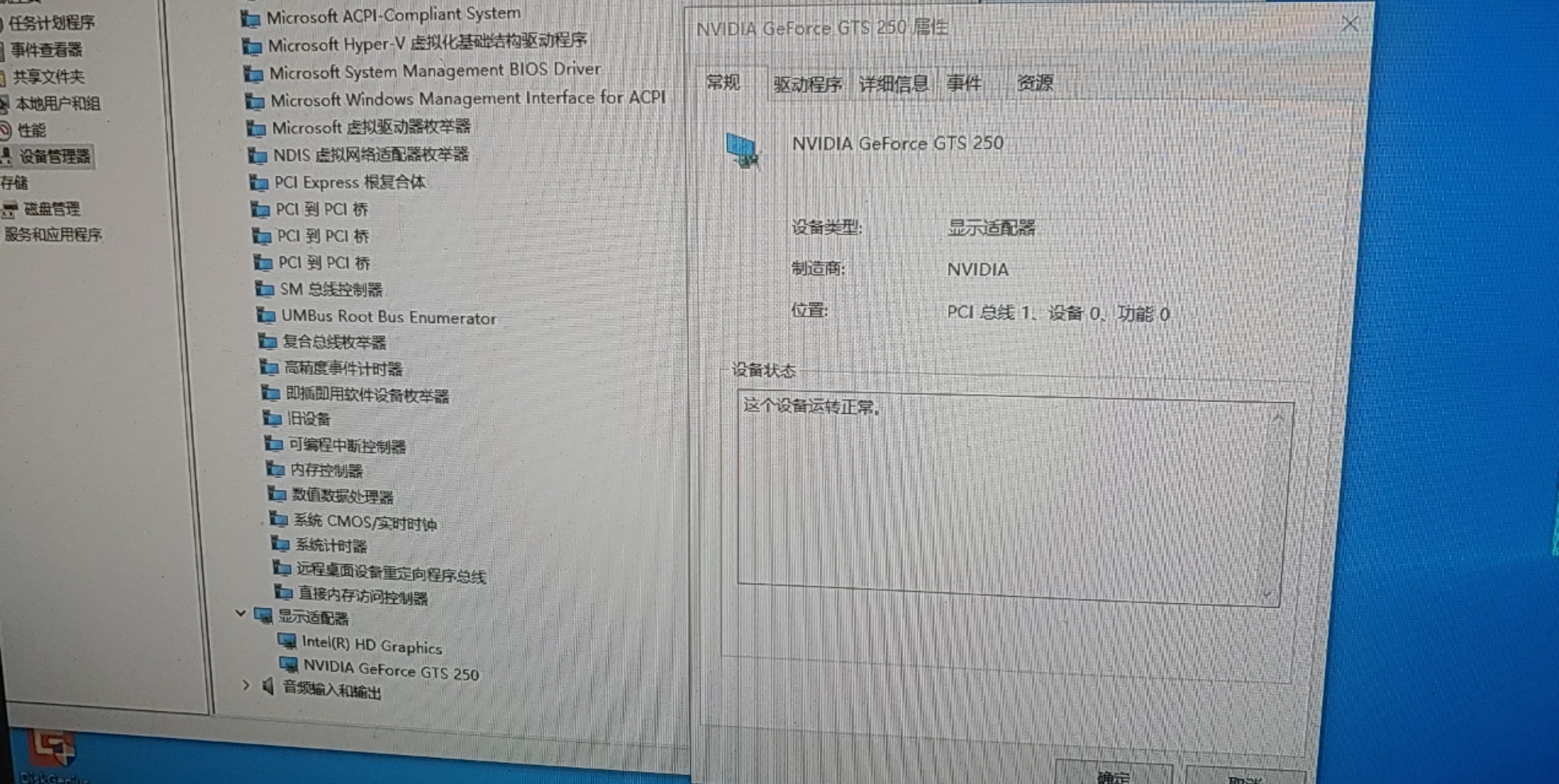

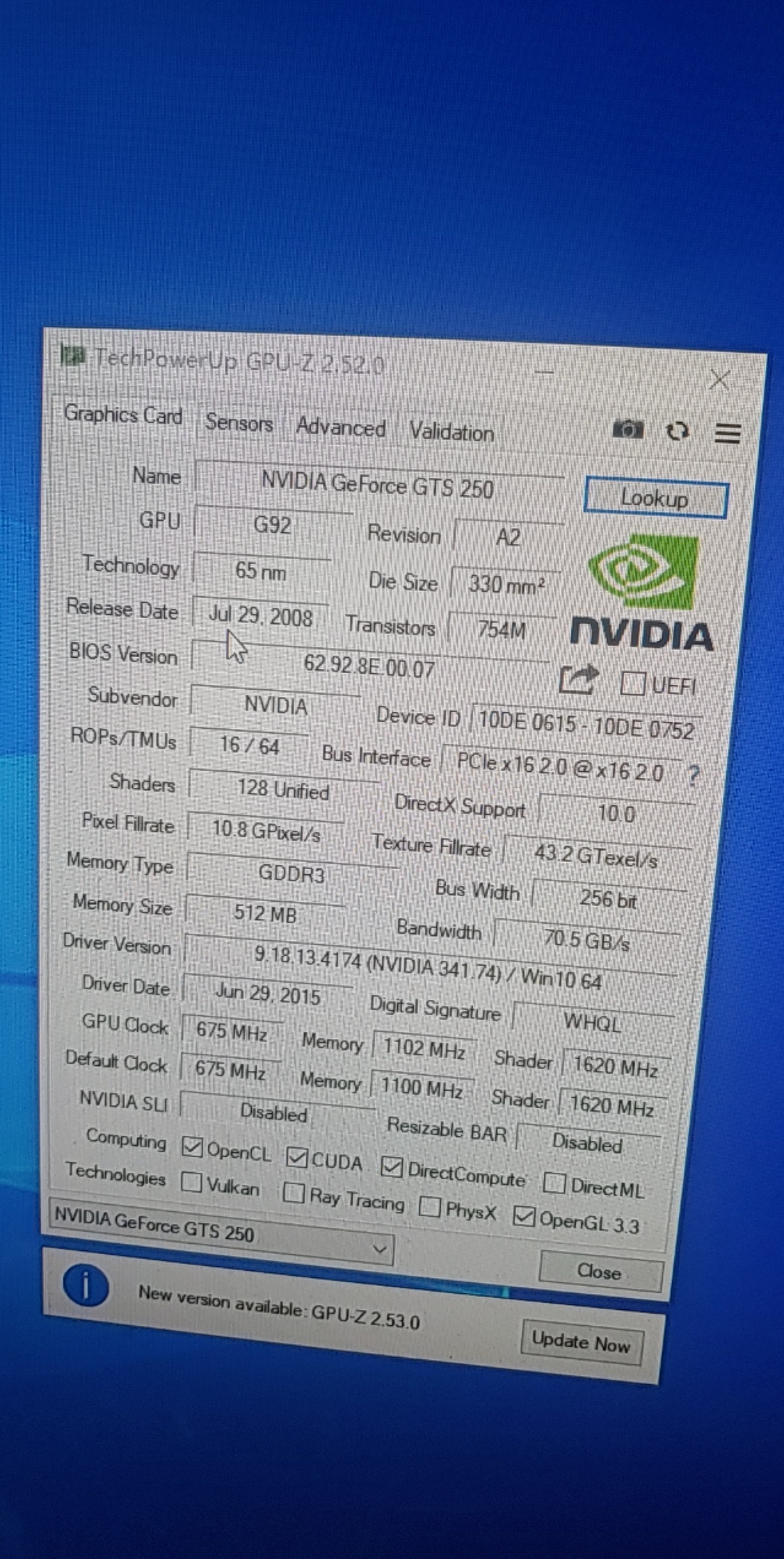

这个时候我又在论坛重新找了一位大神的bios。这个下载以后发现是对的,直接解压是64KB的。直接刷进去发现编程器不停的报错。很明显bios芯片损坏。找了一个新的bios芯片换上一路绿灯刷写成功。焊回去上机显示器亮屏一秒立刻黑屏,显示输入不支持。这个时候心中一万匹草泥马飘过。这明显bios和显存不对路啊。经过反复刷了几个盈通的GTS250和观察显存代号后。我确定这卡不是盈通的。应该是翔升小影霸之类的。看王八壳子绿色的我先用翔升的bios刷了一个。进去后不报错成功刷入。继续焊回去。开机正常进系统了。进系统稍等些许看到屏幕黑屏跳了一下,这应该是系统打好驱动了。打开设备管理器显示驱动正常。gpu-z各项参数正常。维修结束。
总结:显卡打不上驱动,错误代码18。十有八九是bios的问题。维修之前一定要确认好显卡的型号和厂商。黄伟达和英伟达区别挺大的。再一个论坛某些大师发的bios包确实害人不浅。东西本来就是坏的多故障维修。好不容易找到故障了结果被大师发的包坑一把。真的无语。善意的提醒大家顺便把好的能用的bios发出来。有用到的可以拿走。这个是编程器验证过的没有问题的。杂牌卡使用三星K4J52324QE/H/G结尾的显存应该通用的

修好一个小时了玩了把游戏没有任何问题了。
