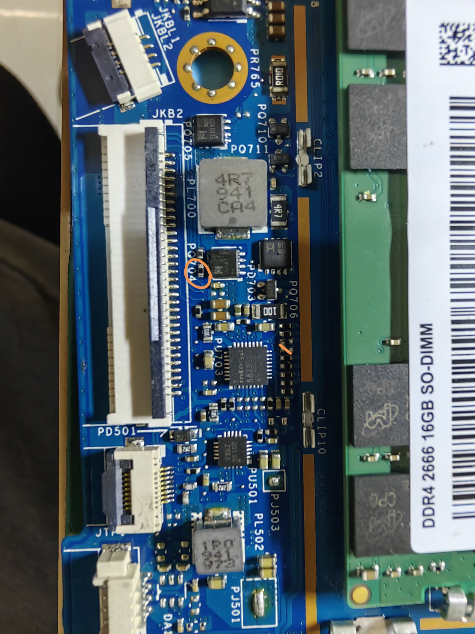

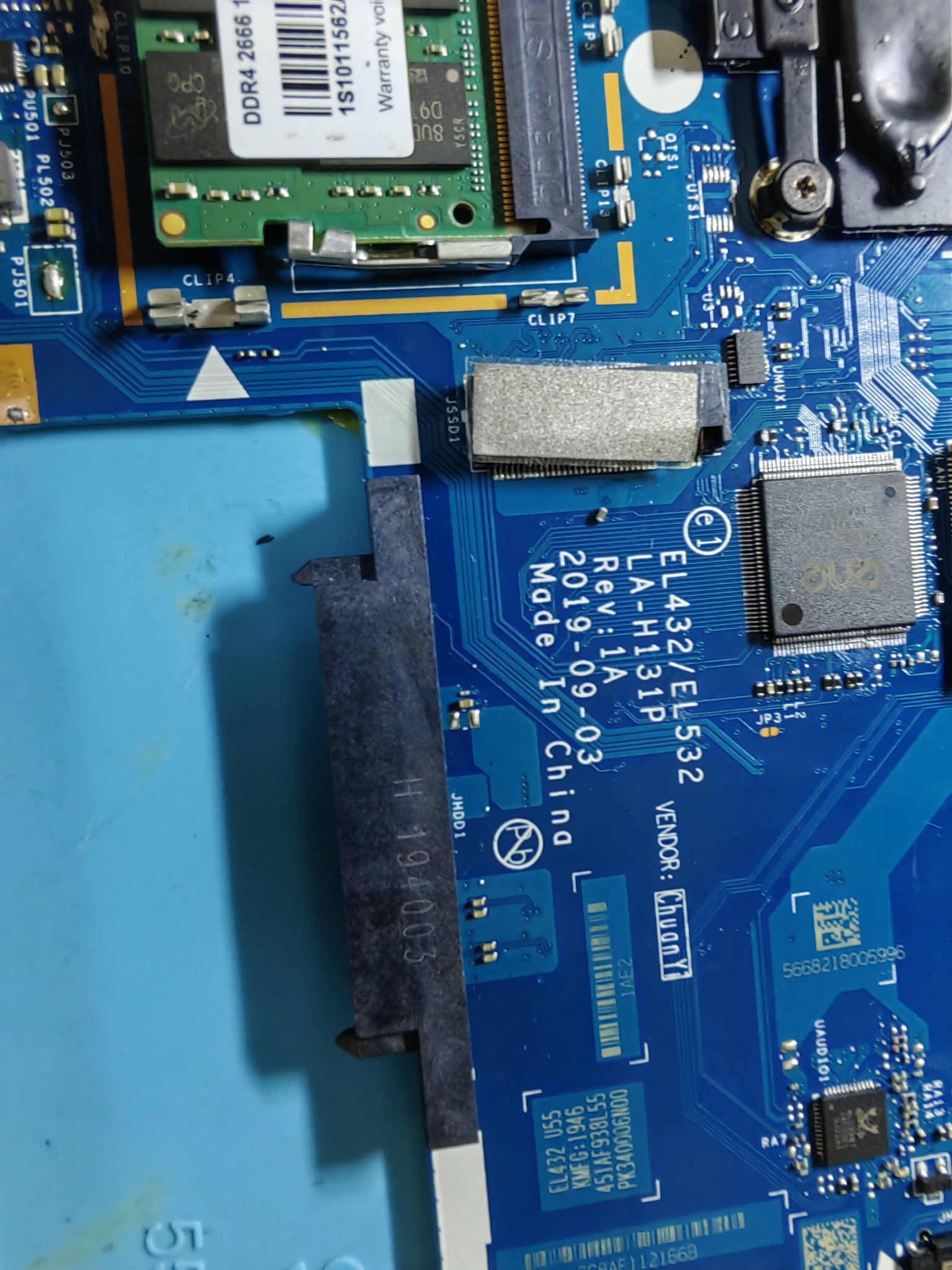

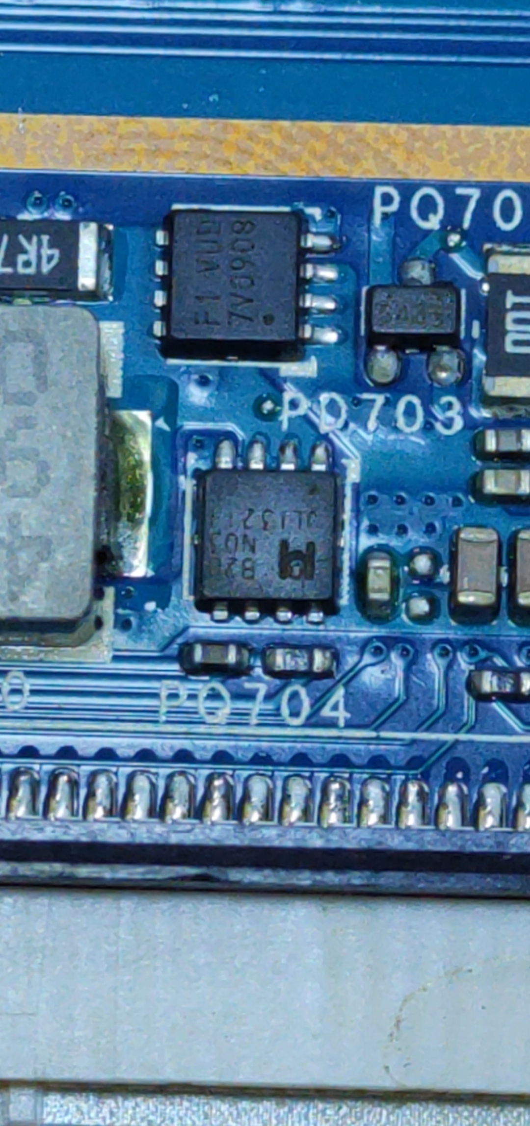

键盘接口旁掉件导致上电掉电,由于只有图纸,没有点位,分析不出该件具体的编号,求师兄门有相同的板帮忙测量一下电阻大小,在此感谢了

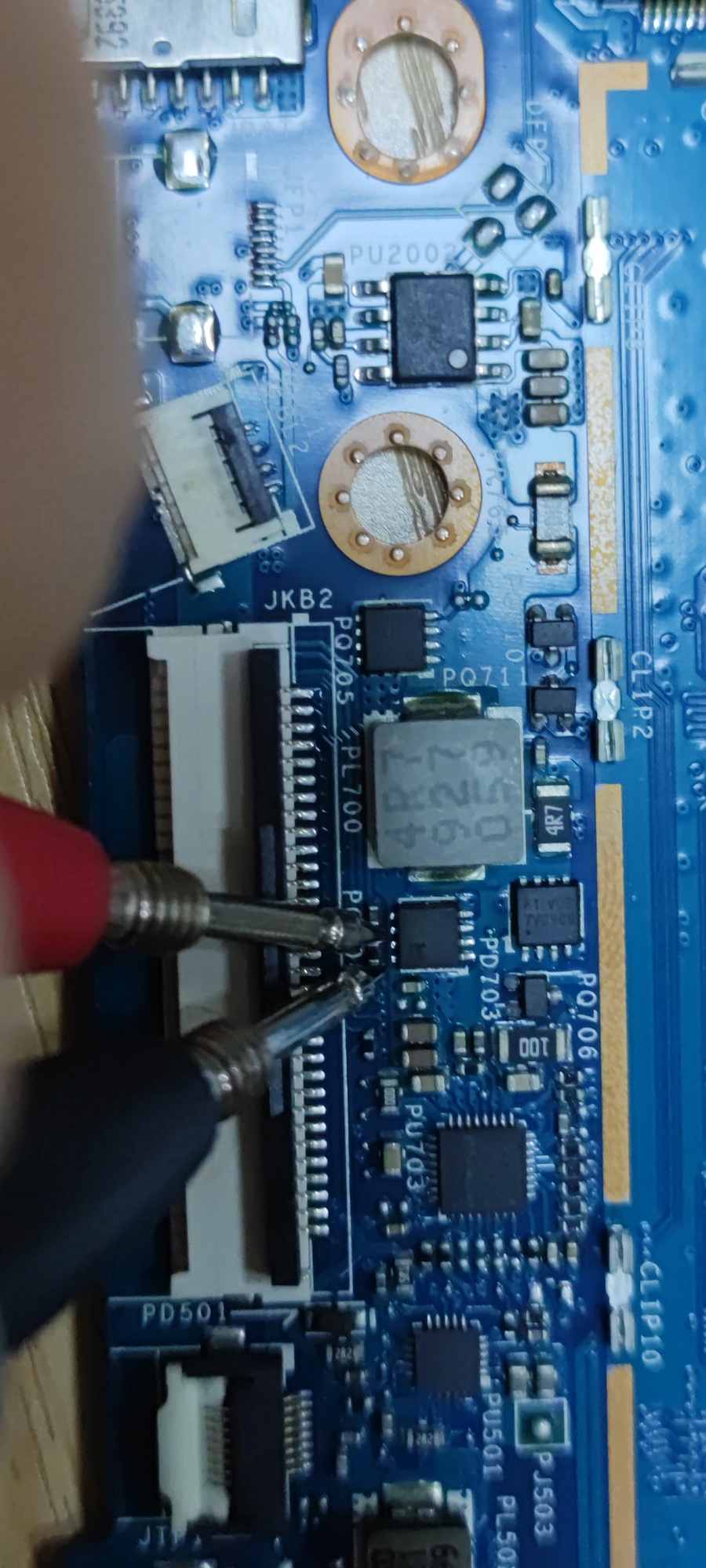

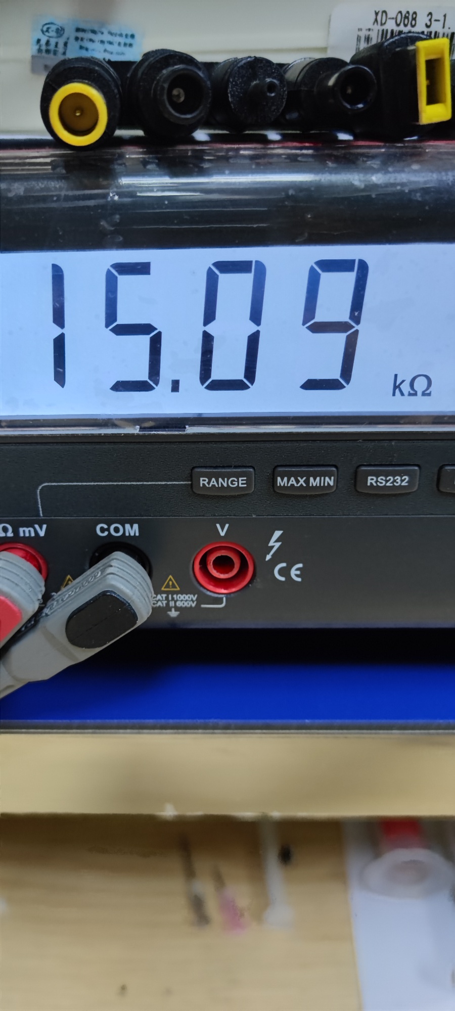

温控的分压电阻,测出来了谢谢
作者: rhkrr    时间: 2023-5-5 15:25
这个电阻应该是15k,反向14.68K
