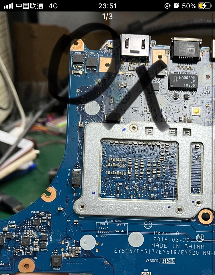

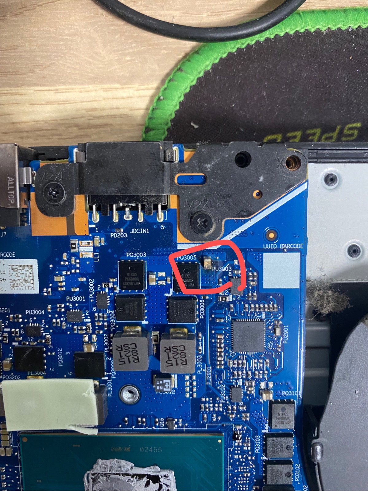

联想拯救者Y7000待机后无法开机,开机能听到打嗝声音,拆开发现此电容打火,哪个大哥知道这是什么电容,规格是多大的,感激不尽
作者: u1473357    时间: 2023-4-20 23:05
从图片上看像是滤波电容,
作者: H55    时间: 2023-4-20 23:19
用东西 扣掉这个电容,如果不能够充电 再换掉 左上脚 那2个隔离管! 应该就好了
作者: rimnmgds    时间: 2023-4-20 23:24
那个明显不是隔离管,像CPU供电管

作者: zhj2013    时间: 2023-4-21 09:50
滤波电容直接干掉它,如果不能充电再换电池接口附近的隔离管
作者: 大白狗    时间: 2023-4-22 13:32
谢谢哥,电容让我拆了,能开机了,也能充电

作者: H55    时间: 2023-4-22 23:52
rimnmgds 发表于 2023-04-20 23:24
那个明显不是隔离管,像CPU供电管
我说的左边那有2个mos! 不是他电容旁边这个 这cpu的
