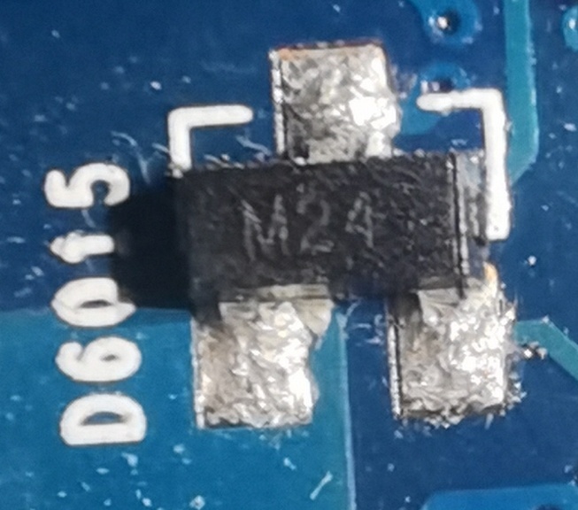

各位老师好,请教一下,图中的元件哪里能买到啊?
作者: 小毅2012    时间: 2023-4-20 21:51
防爆二极管,找废板拆一个呗
作者: 猴上村树    时间: 2023-4-20 21:53
小毅2012 发表于 2023-04-20 21:51
防爆二极管,找废板拆一个呗
没有废板,淘宝商家1个嫌麻烦也不卖?
作者: 小毅2012    时间: 2023-4-20 22:02
猴上村树 发表于 2023-4-20 21:53
没有废板,淘宝商家1个嫌麻烦也不卖?
不装也可以的
作者: 猴上村树    时间: 2023-4-20 22:05
小毅2012 发表于 2023-04-20 22:02
不装也可以的
电脑现在无法开机,去掉这个可以吗
作者: 小毅2012    时间: 2023-4-20 22:19
猴上村树 发表于 2023-4-20 22:05
电脑现在无法开机,去掉这个可以吗
无法开机你得查原因啊,这个有可能会击穿,但不开机也不一定就是这个的问题
作者: 猴上村树    时间: 2023-4-20 22:21
目前测出来这个不正常,然后测了电容没有击穿。
作者: 小毅2012    时间: 2023-4-20 22:22
如果是这个击穿导致的不开机,拆掉不装应该也可以用的
作者: 猴上村树    时间: 2023-4-20 22:25
嗯 好的,我试一下,谢谢

一个是根据丝印反查,查芯片的具体型号,一个是根据图纸查芯片的型号,然后到淘宝上正常收索就行了

作者: 猴上村树    时间: 2023-4-25 19:46
发现是这个坏了,D6015   M24但是网上搜不到这个
作者: FY1234FY    时间: 2023-4-25 22:11
目前你手里有没有此主板的电路图?如果有电路图就根据电路图查芯片的具体型号。
