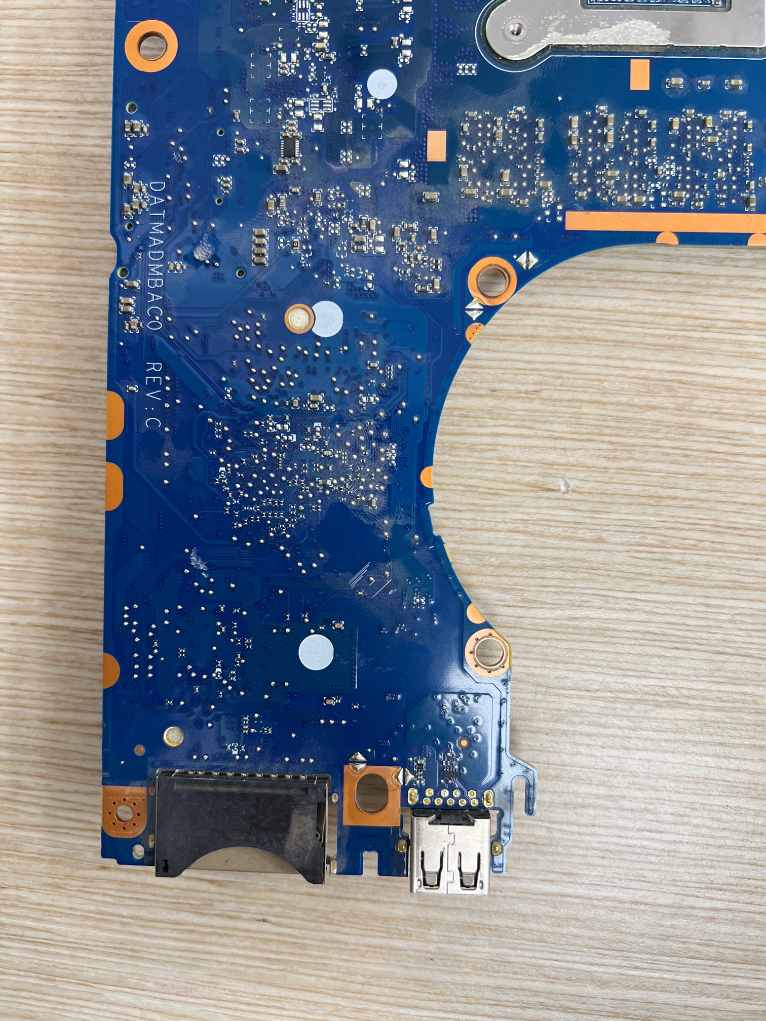

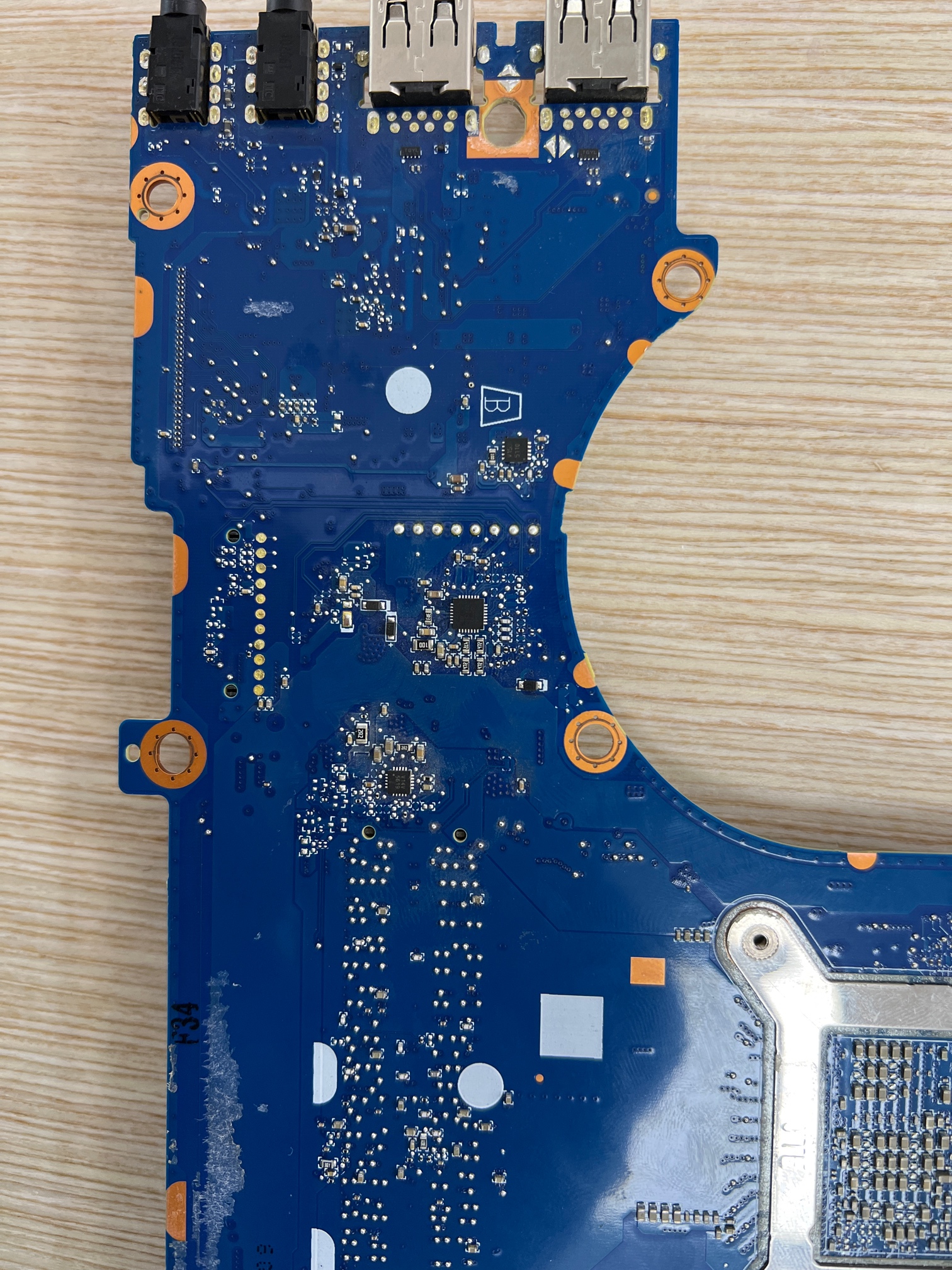

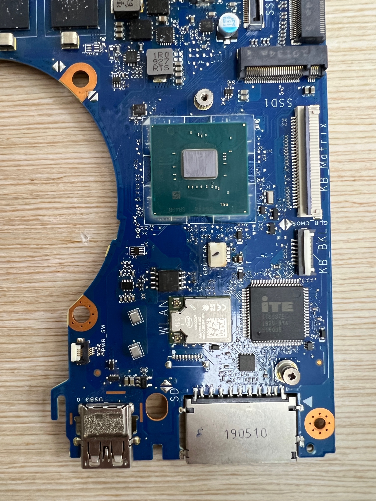

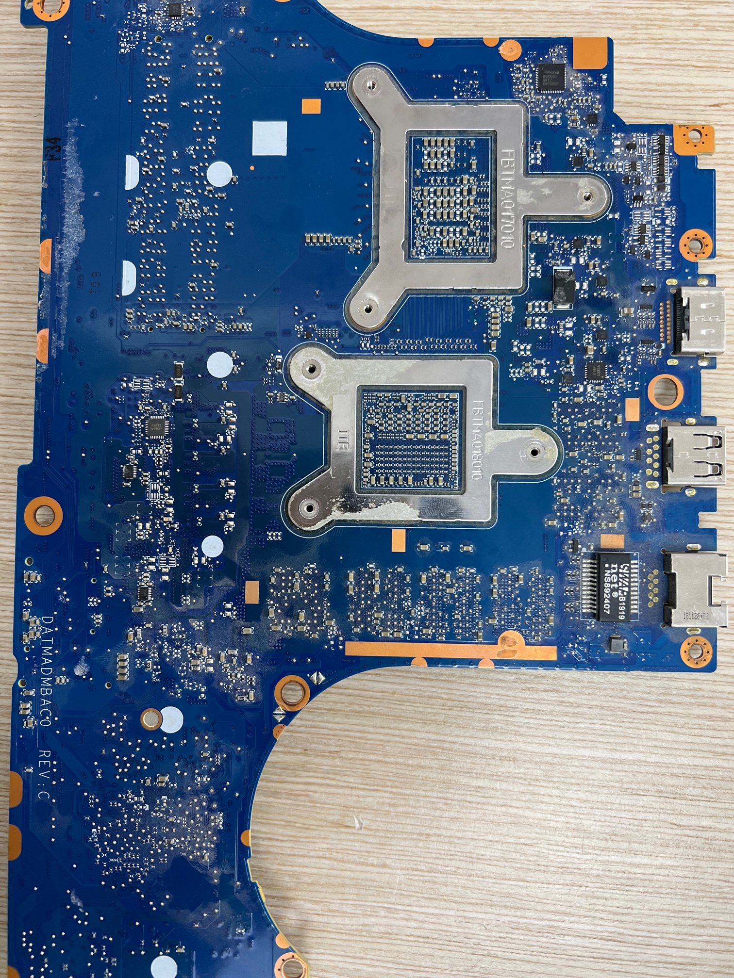

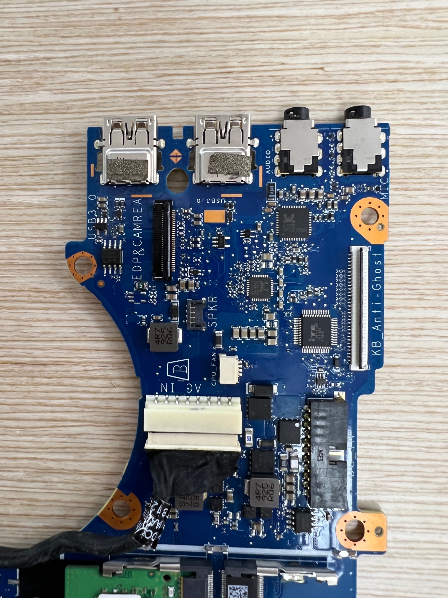

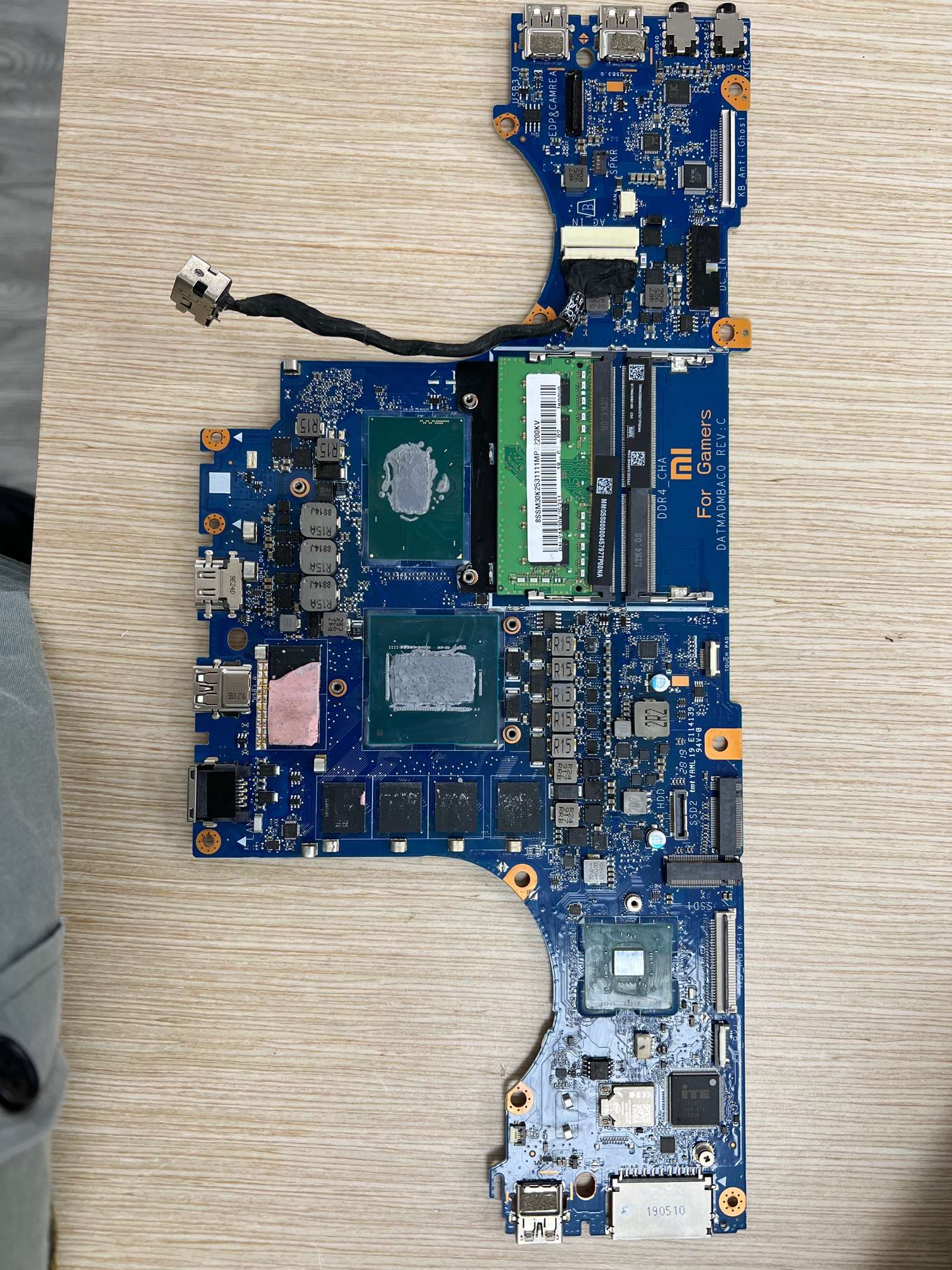

开机不显示 黑屏 关机时屏幕会闪一下 风扇正常转
一坨锡搞定 全靠经验
接到一台同行送修的小米游戏本 故障为:开机不显示 待机电流0.007A正常 裸板开机电流 2.3A 测量各大供电电感二级值正常 电压正常 外接不显示  换屏不显示 同事说CPU挂了 CPU显示模块挂了 抓取不到屏幕他说他以前经常有修到这种故障 叫我换CPU
换个吊啊 换CPU  又要上BGA 又得值球 我最讨厌值球了 一搞搞半天 有这个时间 刷几个抖音美女正能量小视频 不美汁汁吗

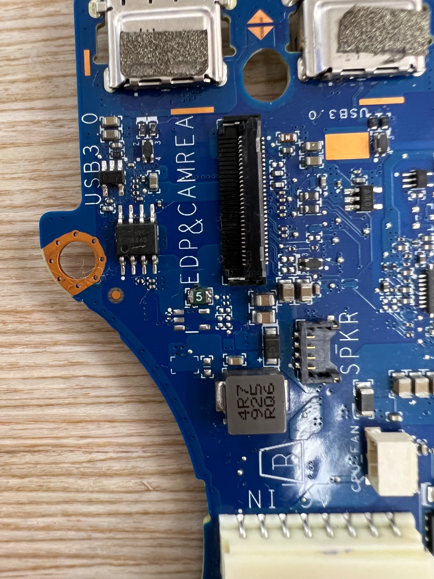

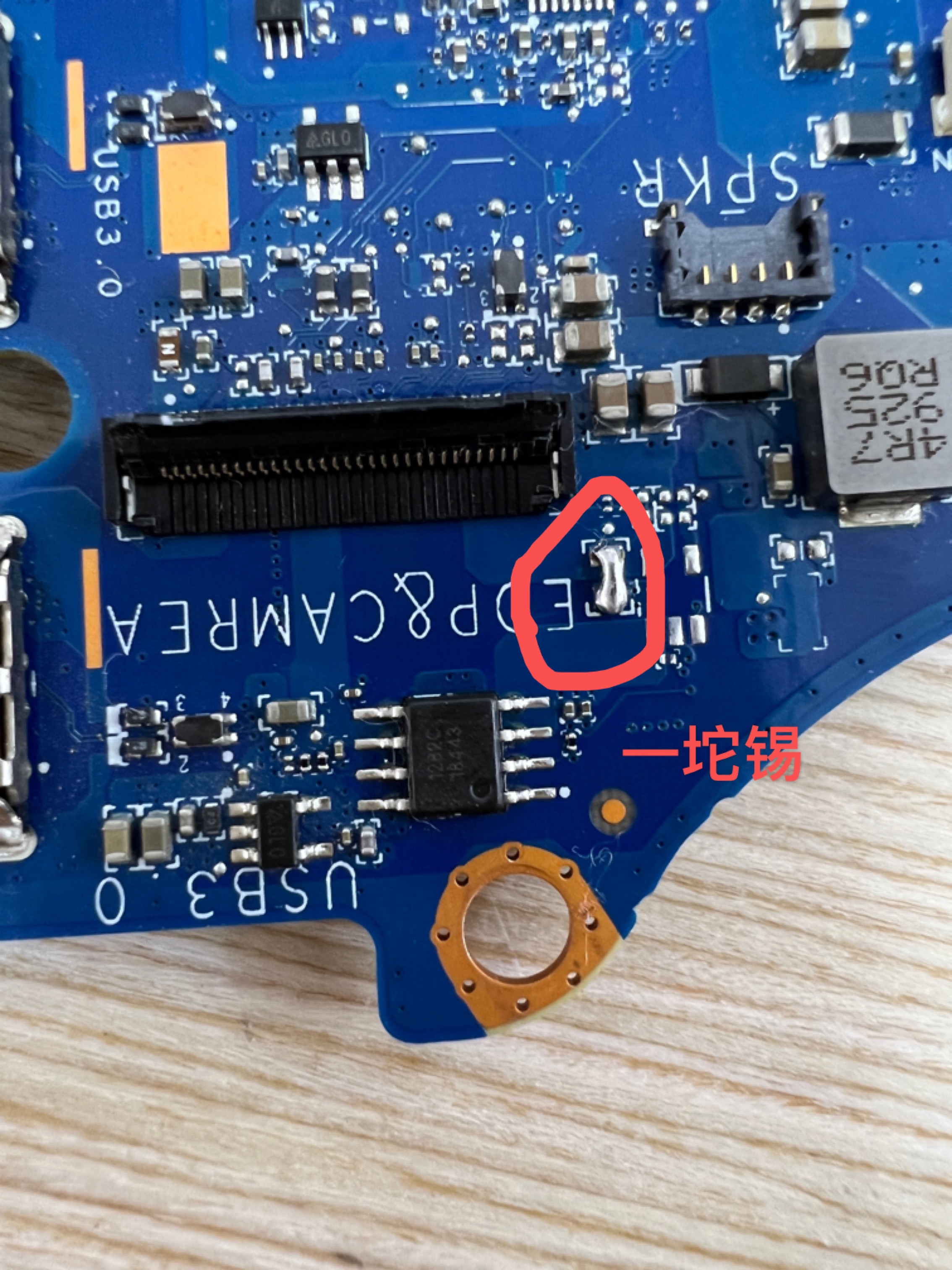

想了想 以前荣耀猎人游戏本那个 显示屏保险电阻 变质那个通病 不就一坨锡搞定了几百台吗?莫非这个小米也是这个痛病 因为我看他们都是蓝厂出来的主板 搞不好用的同样的保险电阻 果然一测量 确实变质了 一坨锡 甩上克 插电 开机 屏幕轻松点亮 收钱 下班
我看论坛上小米的笔记本 很少有维修资料 本着我为人人 人人为我的原则 故而 给各位大佬把这个型号的主板各个供电电感的对地二级值 和电压 给你们标注了出来 以后我觉得你们维修的时候肯定用的到 顺便来几张高清大图 防止你们接到掉件的主板 有个参考

谢谢楼主 同故障 解决
作者: 晨诚科技    时间: 2023-4-22 13:55
那保险电阻3.3v应该是到摄像头上面的  我手里有一台,也是无显

可能是通病,不过我的没你的严重,我的是能显示,偶尔会闪一闪,万用表量这个也是直通,照理来说应该没事,索性就把他换个O欧电阻上去,测试了几天,没闪过,客户用到现在也没返修过 。。。

有个问题,既然是屏幕的保险问题,外接怎么没有显示呢

我的主板也是一样的 开机能听出进系统声音什么都正常 只是不显示 主屏和HDMI 没反应  屏幕供电和背光供电啥都正常 保险电阻阻值0
作者: San7756    时间: 2023-5-5 17:14
个人觉得还是换0欧电阻好些
