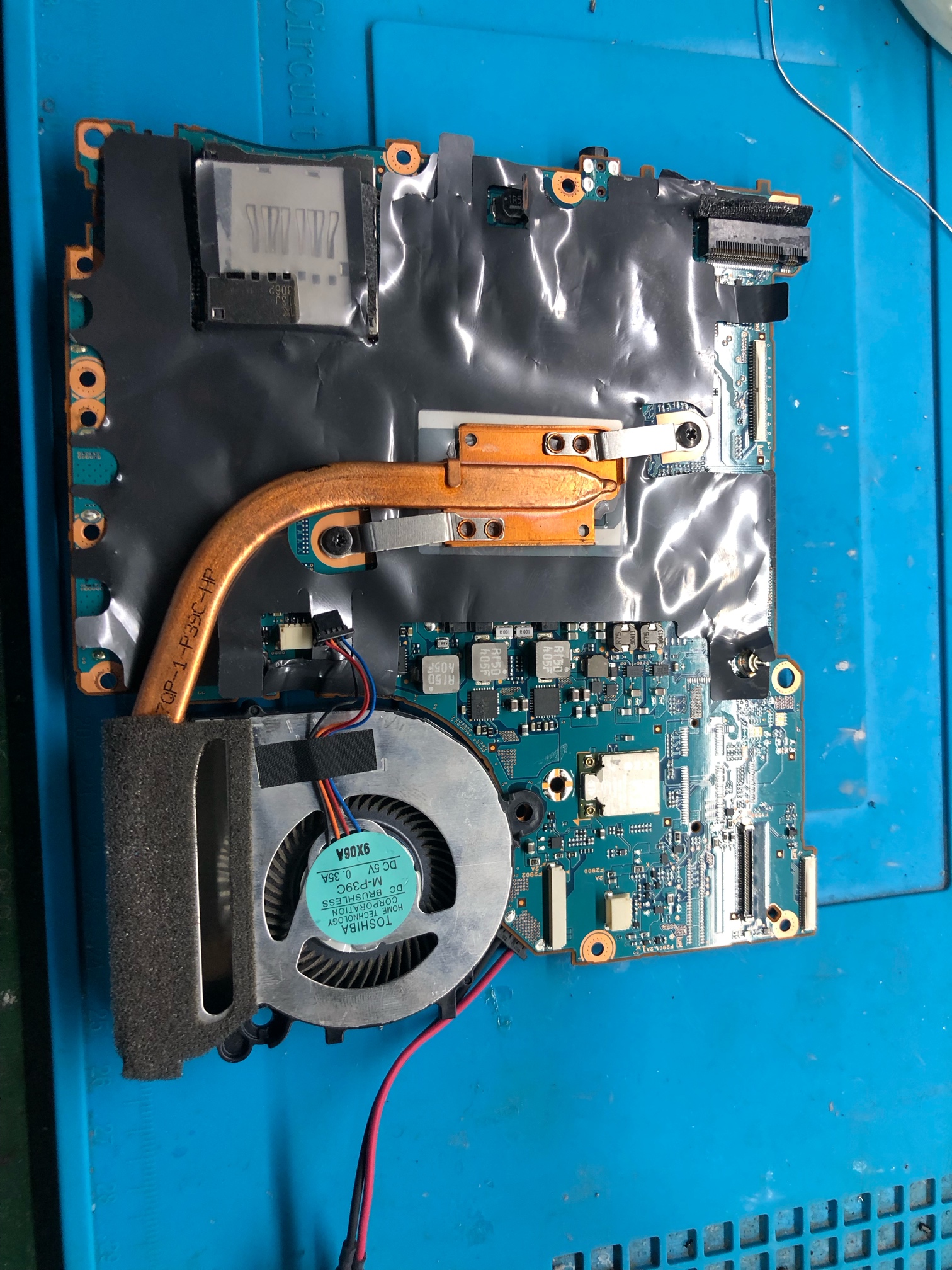

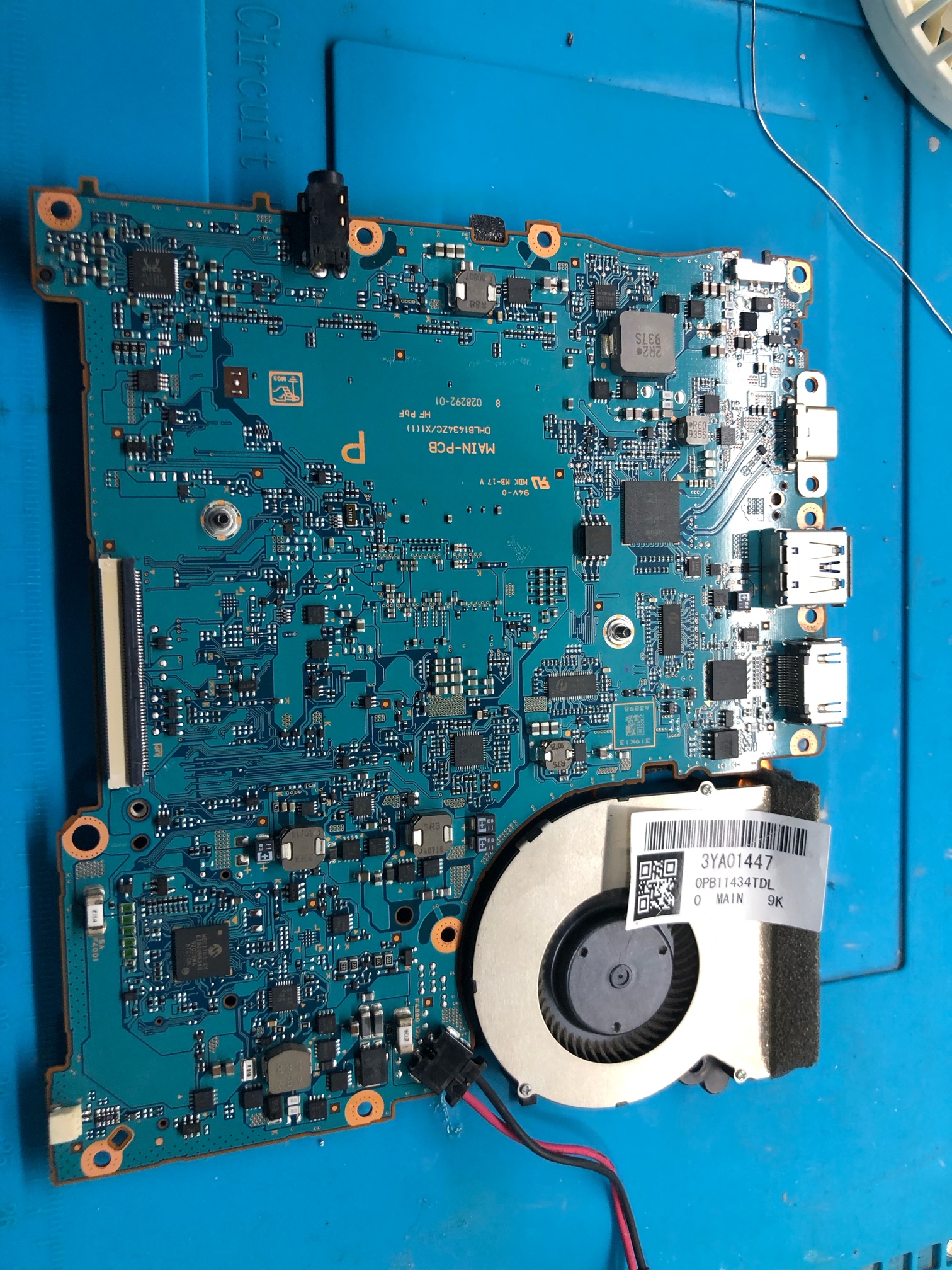

查了一下论坛没有这个机型,外网也没找到任何关于这款机器的程序,官网只有一个exe的版本bios,不会分离。没图纸没资料,开机电流跑一会就死电流了,量了一下供电都出差不多了,盲刷了一个bios机器亮了。bios是原机备份出来,改了me又刷回去的。附带上几个高清图,有亮机图。[attach]2201670[/attach][attach]2201665[/attach][attach]2201666[/atta 鏀逛簡me cf-lv8fdcqr.rar (6.33 MB, 下载次数: 2)
