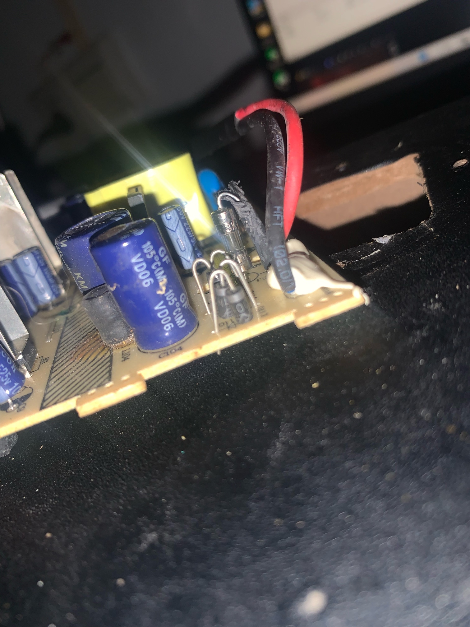

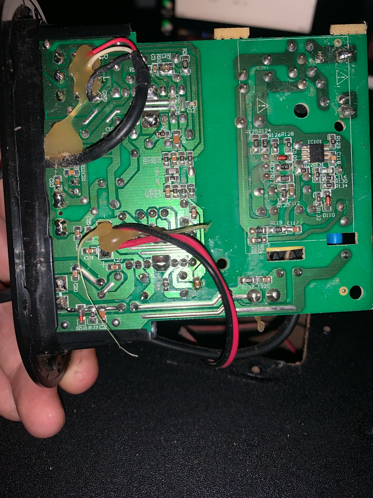

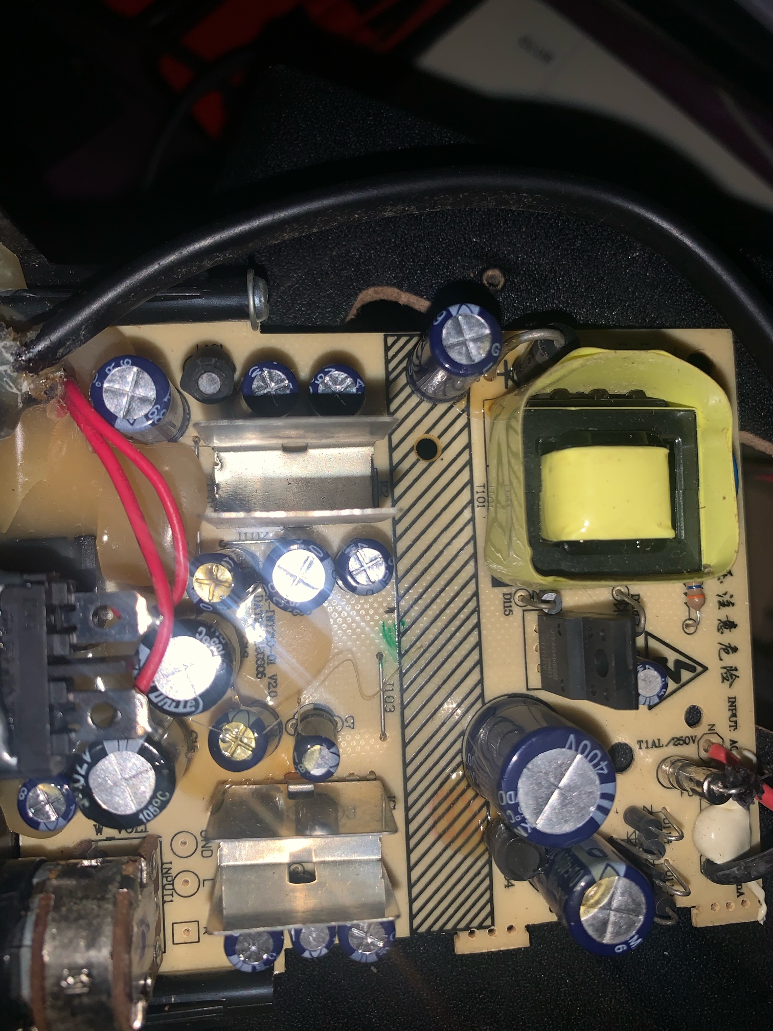

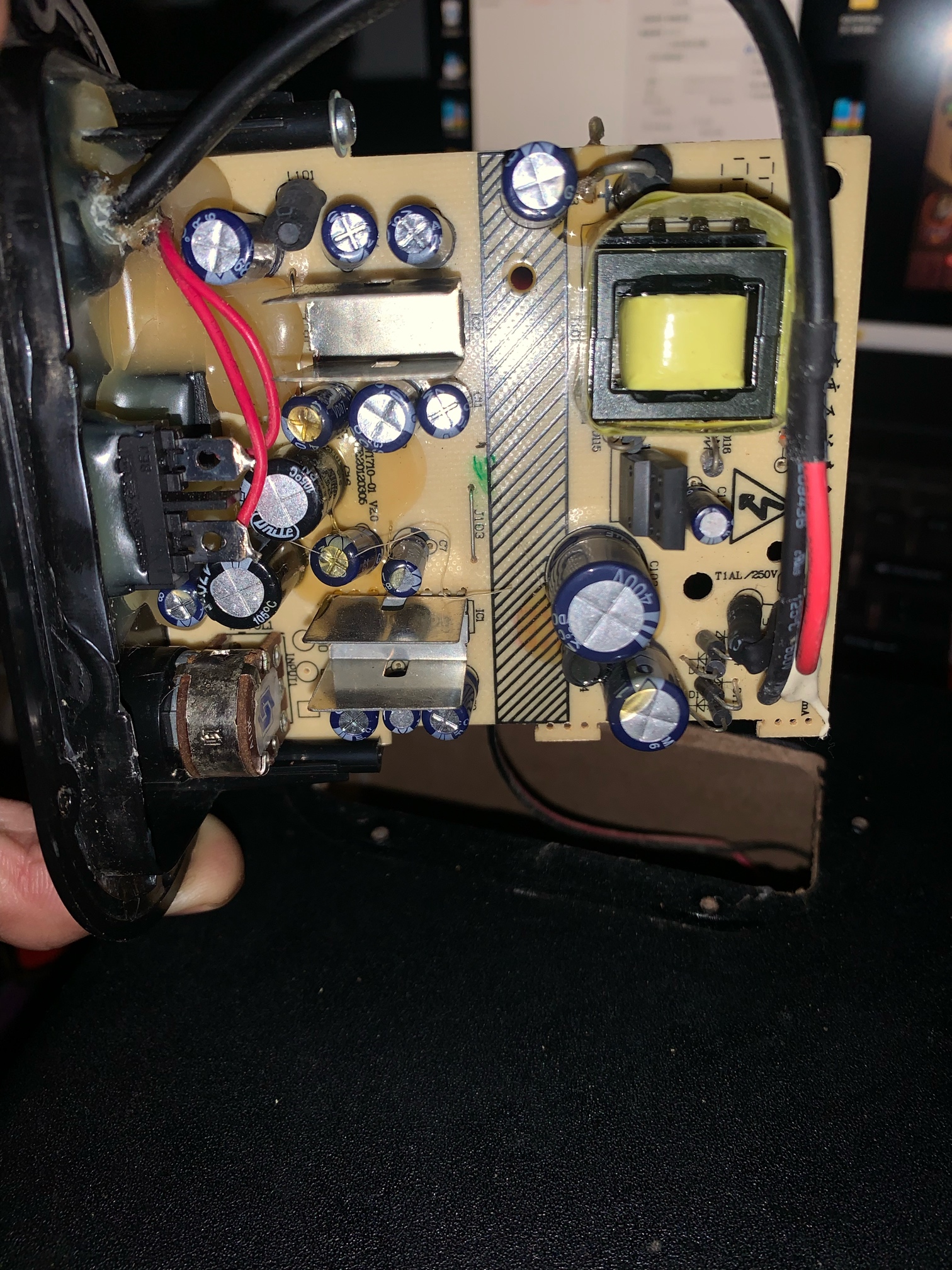

ZXCVWtest
标题: 漫步者音箱不通电,纯小白,看了保 [打印本页]
作者: Light07    时间: 2023-4-18 23:32
标题: 漫步者音箱不通电,纯小白,看了保
漫步者音箱不通电,纯小白,看了保险丝并没有烧黑的痕迹,身边也没有仪器测量,求大神告知还有可能是哪里出现了问题
作者: Light07    时间: 2023-4-18 23:37
另附图
作者: lchllinely    时间: 2023-4-19 06:38
万用表都没有吗?那还修啥?
作者: u1494064    时间: 2023-4-19 07:55
最少得有个万用表电烙铁啊
作者: VXUxmSll    时间: 2023-4-19 08:40
目测看不出啥又没万用表只能猜,电位器/开关先入手^_^
作者: u1492468    时间: 2023-4-19 10:28
没工具还真难办啊
作者: 先锋家电维修    时间: 2023-4-20 12:02
发过来  我帮你搞定
作者: aya又回来了    时间: 2023-4-20 17:00
还好保险丝没烧  万一是保险丝明显烧了  你岂不是直接更换一个 通电大概率会爆炸
作者: 灰太羊    时间: 2023-4-20 18:23
哦,那很简单的,很大概率是电路板出问题了,很好修的,首先你准备~~~~~~工具,然后检查~~~~~~~~~,再更换~~~~~~,就修好了。
作者: u1488787    时间: 2023-4-21 08:31
灰太羊 发表于 2023-4-20 18:23
哦,那很简单的,很大概率是电路板出问题了,很好修的,首先你准备~~~~~~工具,然后检查~~~~~~ ...
你太牛了,神回复
作者: u1498731    时间: 2023-5-10 05:45
提示: 作者被禁止或删除 内容自动屏蔽
作者: 一克尘埃    时间: 2023-5-14 20:11
再神通的维修技师都不能从目测来解决你的问题
