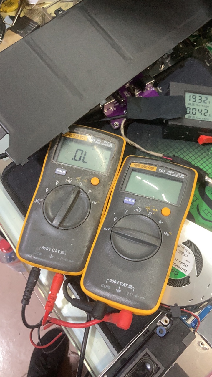

Fluke 101 无法开机
  2节AAA(7号)电池串联供电。
  电池座有3个触点。
   左侧1个,连接电池串中间正负极。
   右侧有2个
    下边1个连接电池串正极到电路板供电正极。
    上边1个连接电池串负极到电路板供电负极。
  取出电池座下边电池时,会将电池座右侧下边触点移动,拉起或拉歪,导致电池串正极未被连接到电路板供电正极。因此,电路板未供电无法开机。
  注意,电池座上边电池装反后取出时,也会将电池座右侧上边触点移动。
  因此,电池座下边电池尽量不取出,上边电池不装反。
