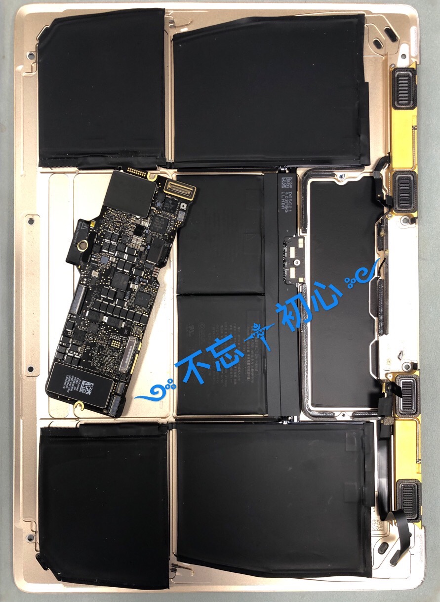

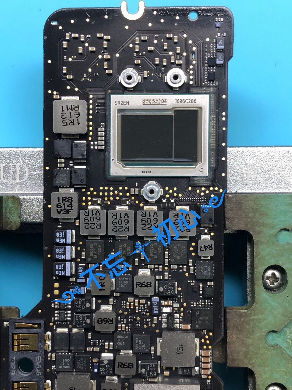

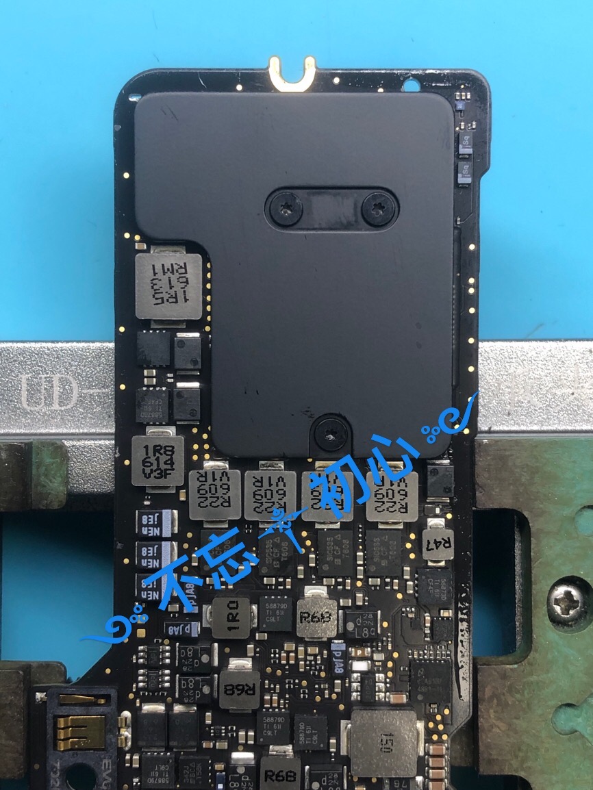

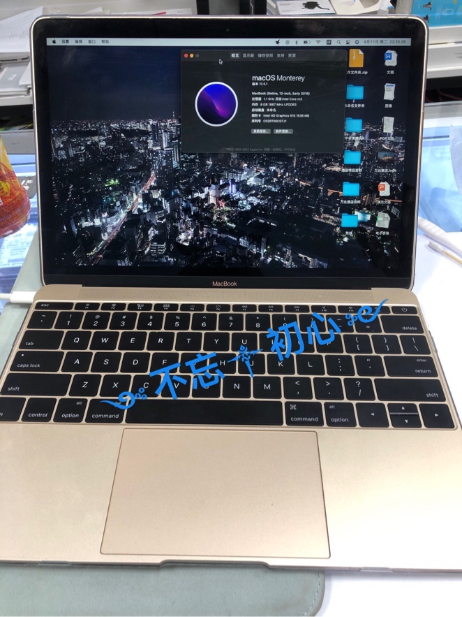

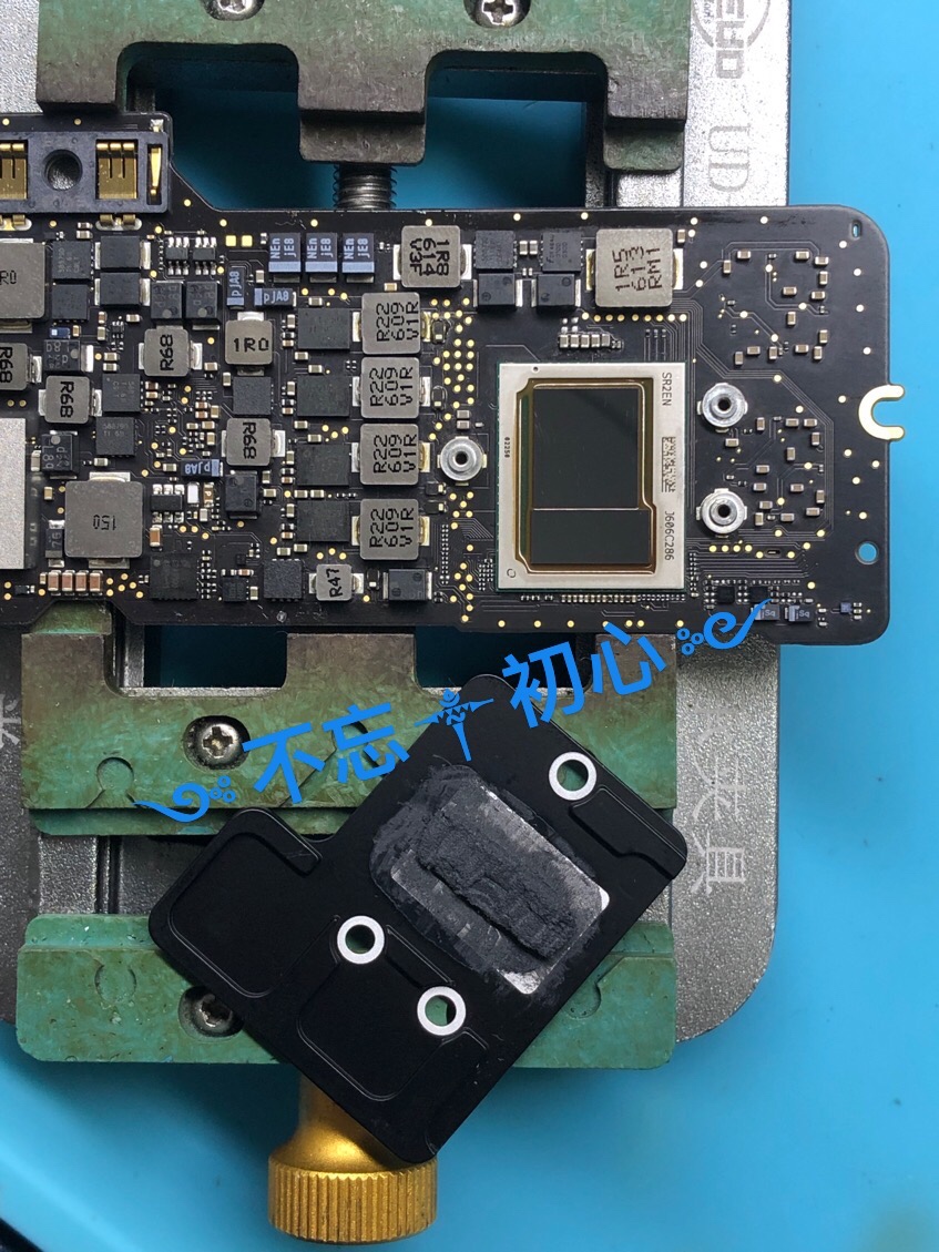

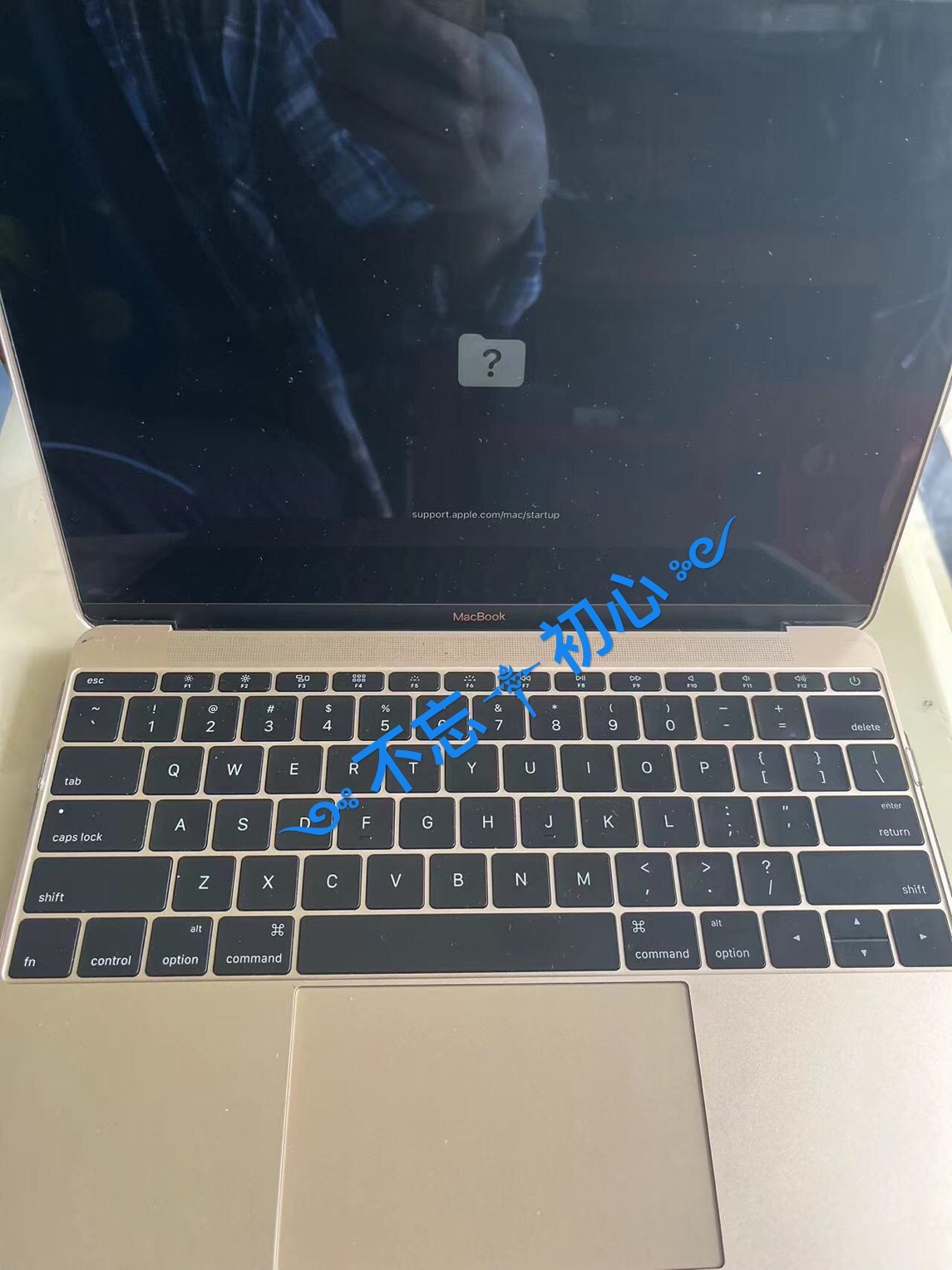

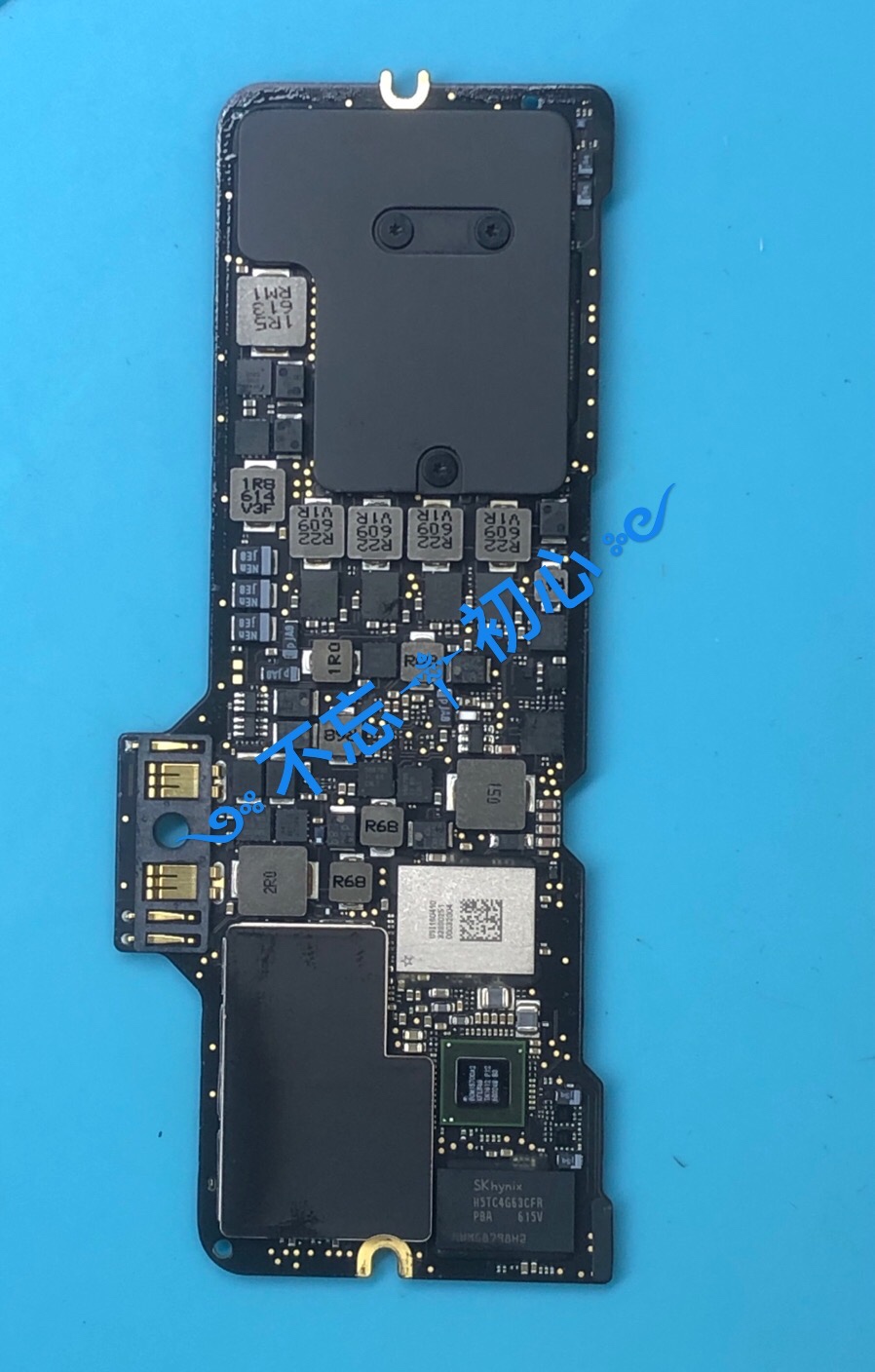

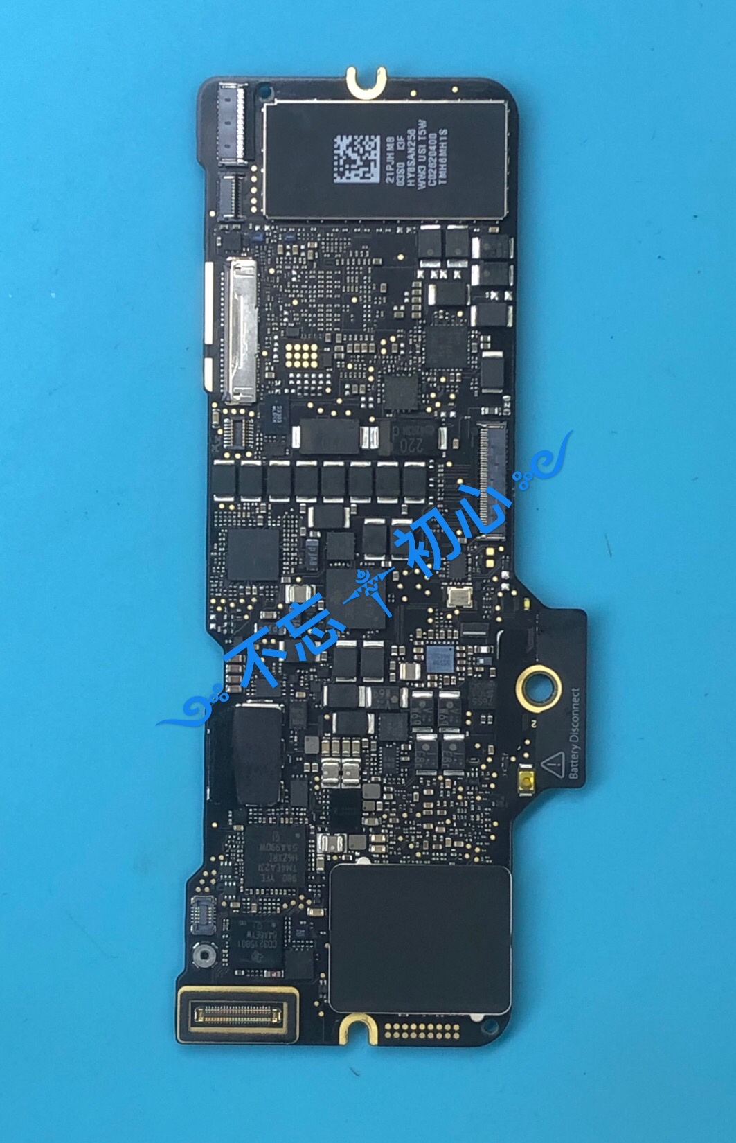

苹果2016款A1534开机?,高温锡焊CPU后ok……
作者: FY1234FY    时间: 2023-4-18 21:59
楼主,高温焊锡能重坐CPU,技术666
作者: tb16056    时间: 2023-4-28 20:39
FY1234FY 发表于 2023-04-18 21:59
楼主,高温焊锡能重坐CPU,技术666
260度特高温锡做U才能用的住(高于原厂贴片时217度锡膏标准),你可以用功率2300W以上的风枪直接吹焊U或者背面板底170度恒温预热同时正面用1300W风枪450吹焊即可……
作者: 追求fh    时间: 2023-5-1 11:53
楼主是搞手机的吧,这是硬盘供电的问题,你加焊CPU热到它了,用几个月就会返修的
作者: mask    时间: 2023-5-1 13:41
这个应该是硬盘供电那个通病,加热热到那个芯片了,估计会返修
作者: tb16056    时间: 2023-5-5 22:21
是搞手机的,搞CPU前硬盘供电已测,客户长期Win10发热导致的大概率是CPU…
作者: tb16056    时间: 2023-5-5 22:22
客户长期Win10发热大概率CPU虚焊……
