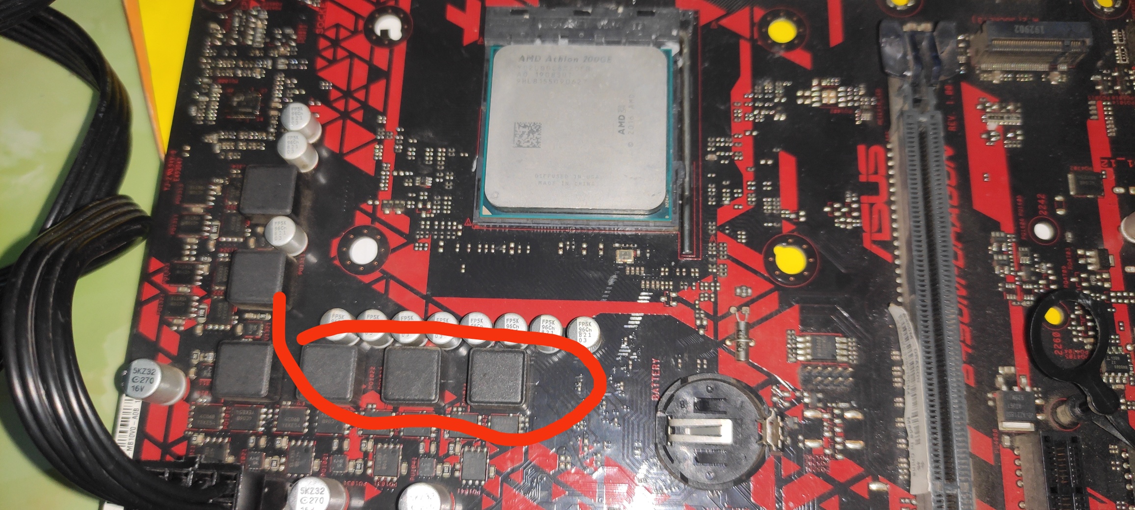

华硕b450,不跑码,测量cpu各电压都正常。但是,只要插上键盘。图中红圈几相供电就会不工作,上下管的g极电压就会消失。
虽然问题很明显了,但是想不通啊,为什么会引想cpu供电?而且只引想这三路?

换键盘试过了吗?
点评
可以肯定不是键盘问题,准备换一个桥,但是这根桥有毛线关系呢  详情 回复 发表于 2023-4-19 08:46

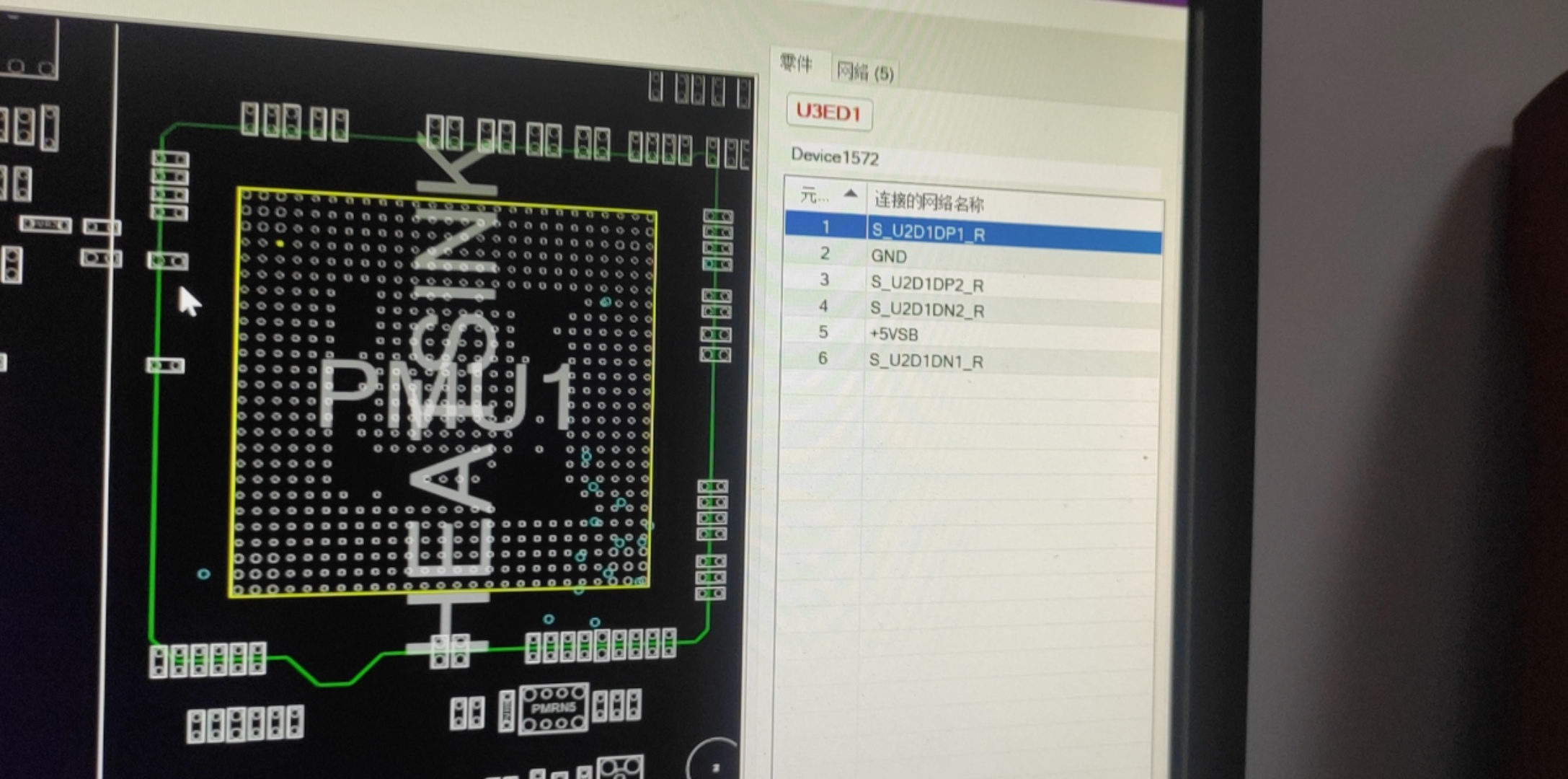

发表于 2023-4-19 08:46:49 来自迅维网APP | 只看该作者 来自: 四川 来自 四川

发表于 2023-4-19 16:12:23 | 只看该作者 来自: 广东东莞 来自 广东东莞
还真有可能与桥有关联,开机时序的问题,插上键盘后,到键盘这里就卡住了!
点评
先换了一个pwm主控芯片,现在是不管插不插键盘那三相供电都没有。  详情 回复 发表于 2023-4-19 23:59

发表于 2023-4-19 23:59:09 来自迅维网APP | 只看该作者 来自: 四川 来自 四川
