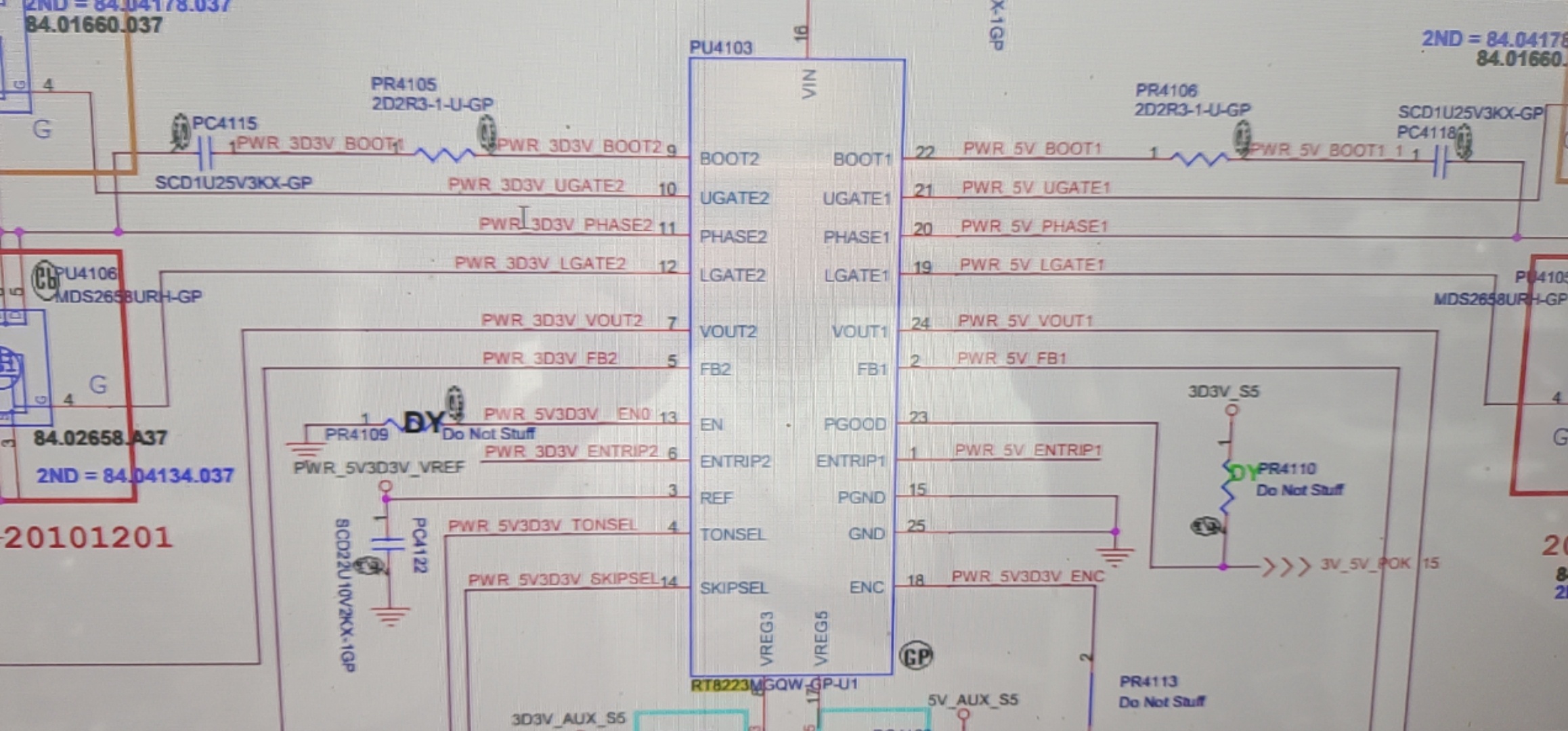

13脚的en该是多少v?它的工作条件如何顺序的测试好坏?

建议阅读原厂pdf
作者: 大湾    时间: 2023-4-18 16:27
供电出了,线性出来了,查开启供电,高电平有效,应该来自EC。
作者: 乐天天    时间: 2023-4-18 23:42
打一下各供电阻值,再下一步
