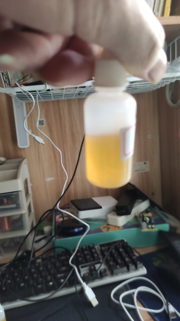

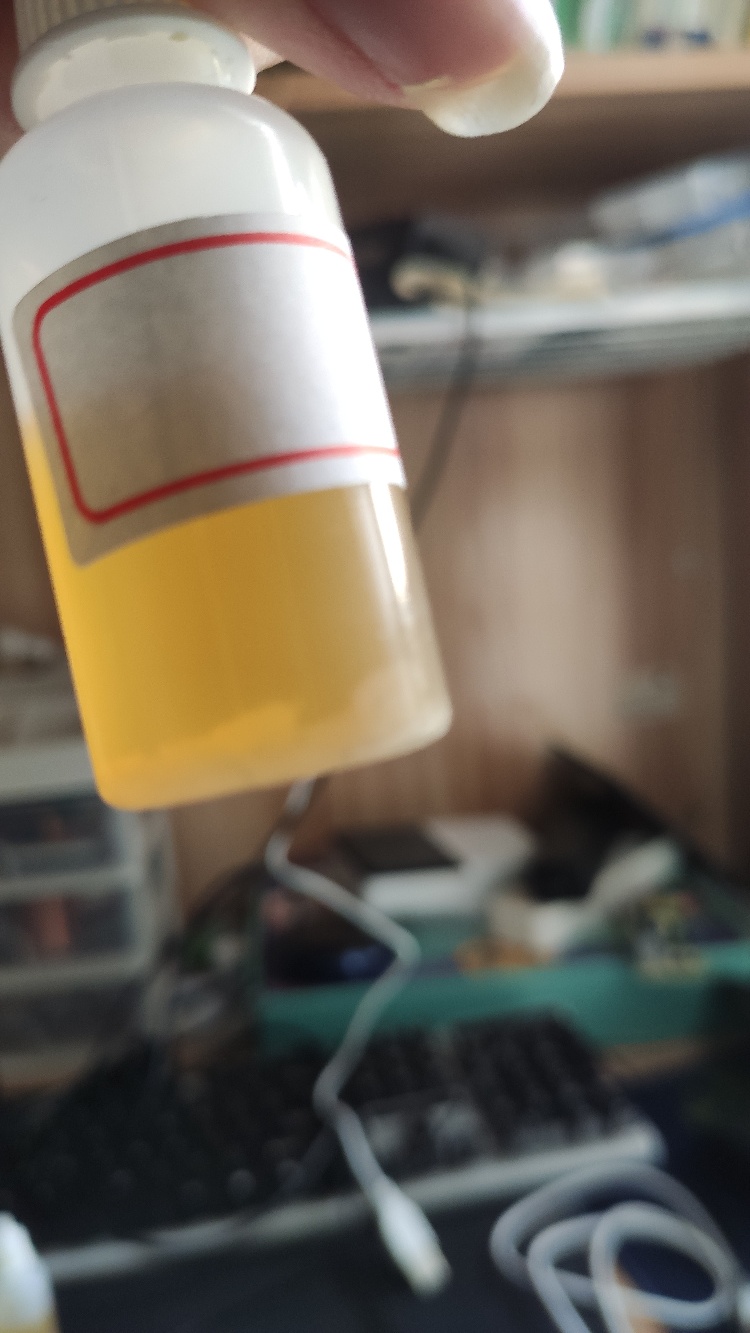

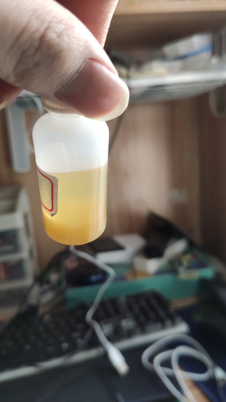

酒精+松香
95%纯度酒精过量加入松香,饱和松香沉淀,有时会有棉花状沉淀物
刚开始上主板时助焊剂流动性非常强,容易流动到处都是,沾到手上黏糊糊的,在等待或预热后酒精蒸发,松香不会完全变成固态,上热风枪不会冒泡泡而且松香流动性差,烟雾少几乎没有,不会流的到处都是,但是需要更多的时间才能吹下元器件,焊点饱满,放置一段时间后板上留有固态松香,黑色的氧化物比直接上松香少的多,洁癖患者有福了
石蜡油+松香
在常温下溶解松香速度慢,2个星期过去了还有块状的松香,无加热4个月过去曾加入半个瓶子的松香,有棉花状沉淀,溶解能力比酒精强许多
流动性强在加热以后流动性更强,板子油油的,上风枪有大量烟雾,黑色氧化物多,因为流动性太强,被吹散了,不太适合风枪拆装小型贴片元件,适用于大型贴片芯片拆装电烙铁焊接,比较难清洁

能代替焊油吗?做BGA能用吗?
点评
看你敢不敢喽,如果需要去买点氢化松香来  详情 回复 发表于 2023-4-18 16:59
做BGA不行,,  详情 回复 发表于 2023-4-18 15:28

发表于 2023-4-18 15:28:43 | 只看该作者 来自: 中国 来自 中国
FY1234FY 发表于 2023-4-18 07:29
能代替焊油吗?做BGA能用吗?
做BGA不行,,

发表于 2023-4-18 16:59:27 来自迅维网APP | 只看该作者 来自: 四川 来自 四川
FY1234FY 发表于 2023-04-18 07:29
能代替焊油吗?做BGA能用吗?
看你敢不敢喽,如果需要去买点氢化松香来

发表于 2023-4-18 17:23:14 | 只看该作者 来自: 河南洛阳 来自 河南洛阳
我试过这个半月了松香都不会融化,最后我用热风枪直接吹化后可以使用,但质地有些坚硬,不太好用啊

这个松香液确实不太好用,普通的焊接凑活能用
