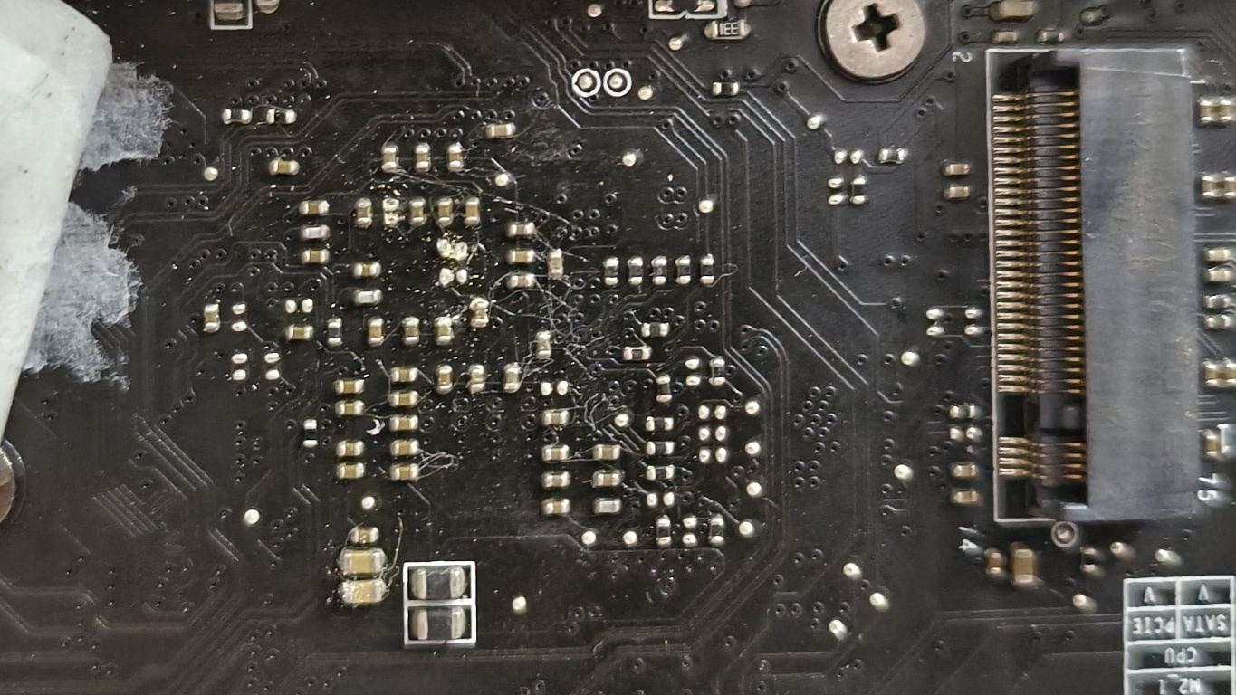

V星B450i plus max wifi主板背面,在m2硬盘区域内的小电容给碰掉了

求助帖要用心发,图要清晰,要注明是那里掉件。你这样的图想帮你都帮不了。
作者: 先锋家电维修    时间: 2023-4-17 21:05
找个头大小差不多的就可以用的
作者: chenyang31    时间: 2023-4-17 23:16
要发版号哇。例如 ms-xxxx  ver几点几。

先锋家电维修 发表于 2023-04-17 21:05
找个头大小差不多的就可以用的
感谢大神,我去试试。我是外行确实不太懂

大小差不多的就可以
作者: u1478269    时间: 2023-4-18 18:43
电容一般要求并不严格,大小差不多就可以
作者: 没钱不行    时间: 2023-4-18 19:00
pcie 总线电容 废板拆。

废板随便拆个头差不多的,没得拆一坨锡过去也没问题

这个找个差不多大小的装上就可以了

这种电容可以只买耐压有那么高的就行,比如计算机主板的电压不超过12v,你就买16v耐压的,大小尺寸买一样的。
