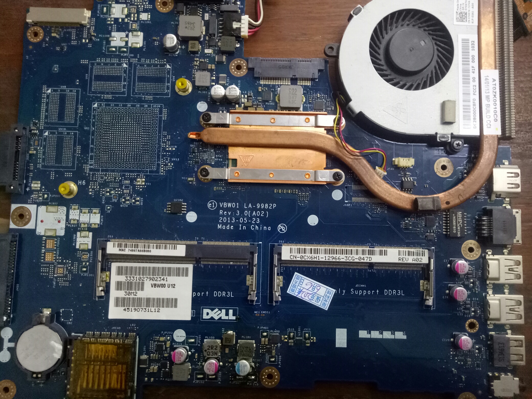

戴尔3537开机键没有3V电压,公共点只有17.40V,请问大师们这情况哪里出现问题,谢谢!

先看看充电芯片,把公共点的电压修出来

开机,待机电路是维修的基本常识。那几个MOS管子或下拉电阻 重点检测对象。
