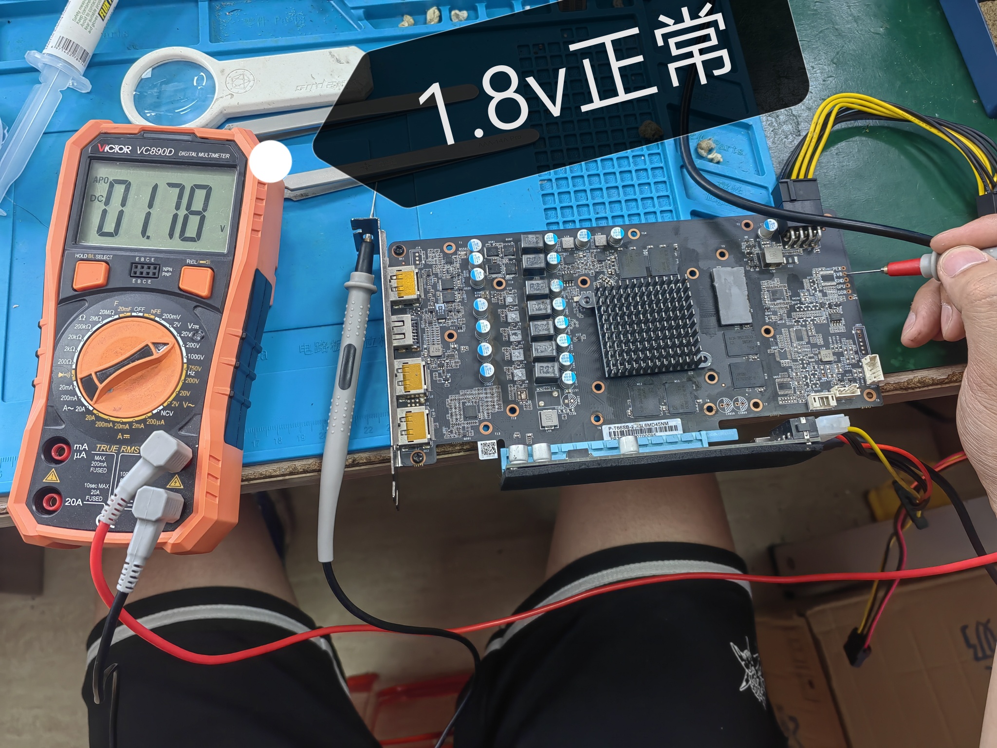

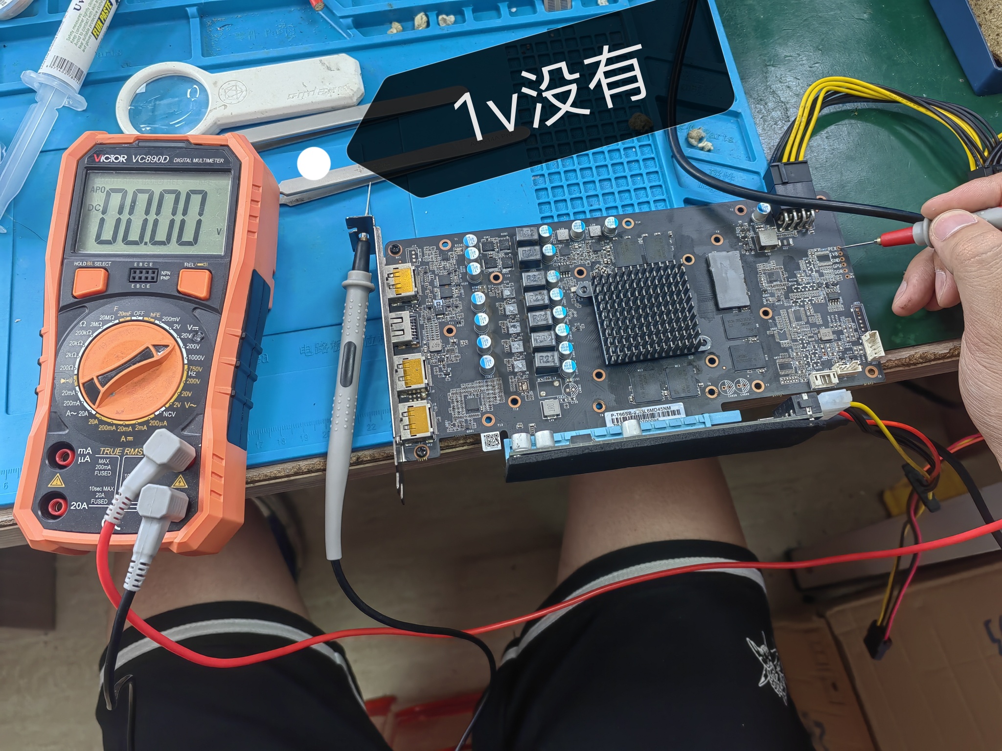

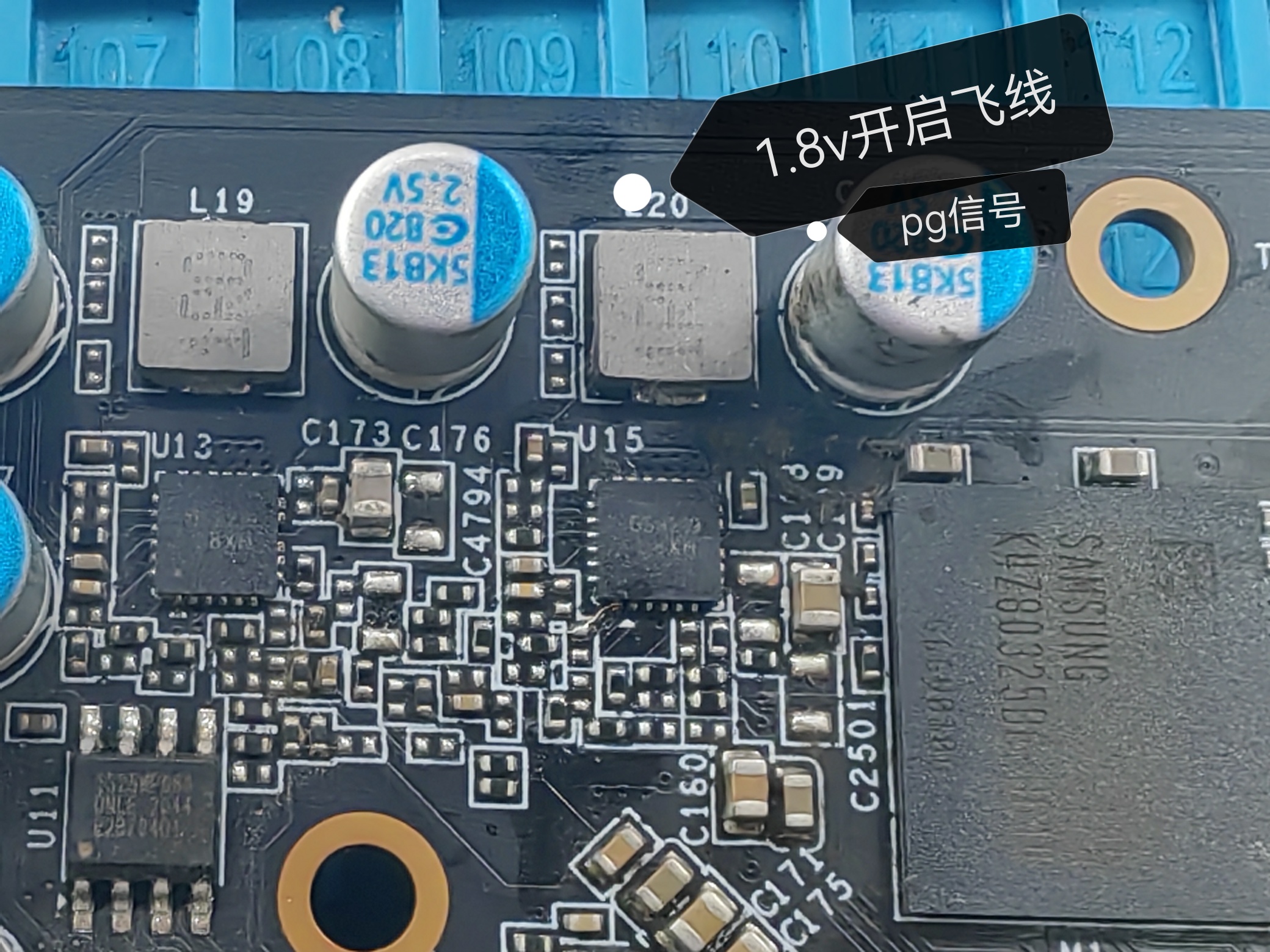

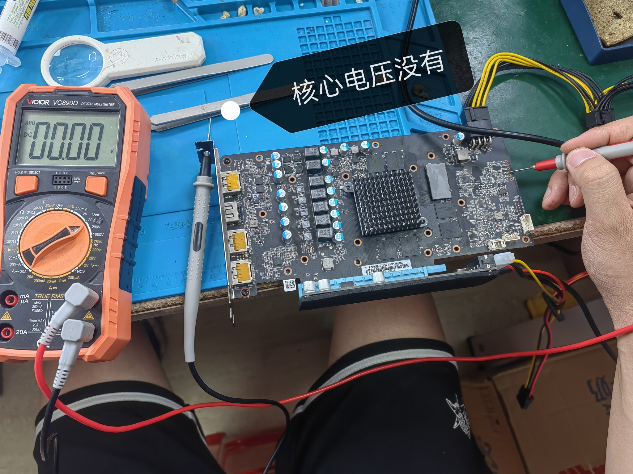

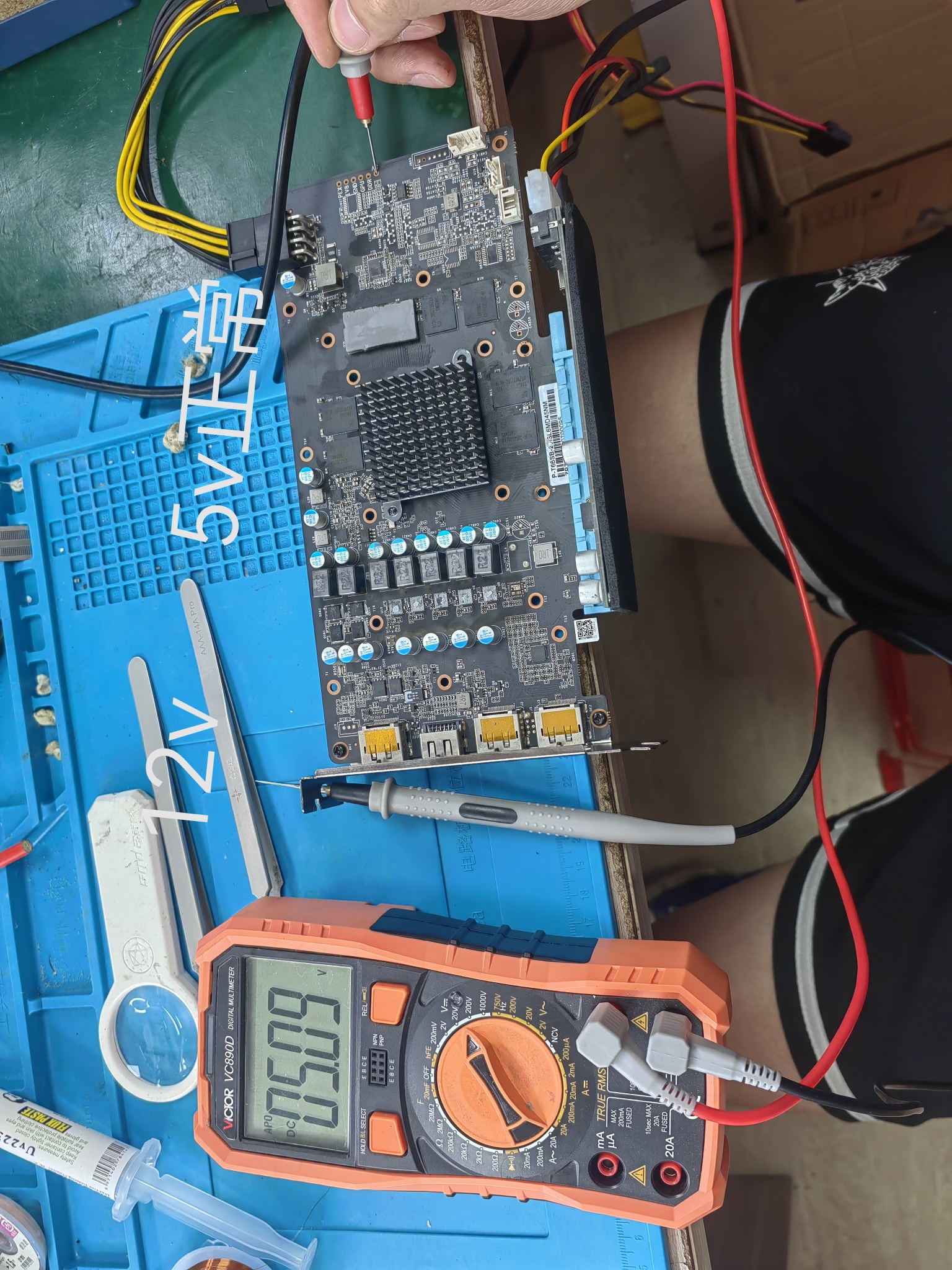

   但1.8v电压都正常   查了  en    vin   vcc  都正常    核心电压不出    1v只有12v   5v     en开启没有   核心电压没有  1v也就不会有

测pwm外围电路 ,MOS管有没有问题。
作者: 514906332    时间: 2023-4-17 15:08
核心的供电条件都有吗?

我看mos管有12v    其他电压都出来了 只有核心没有电压

就是1.8v的 en vin  vcc吗
