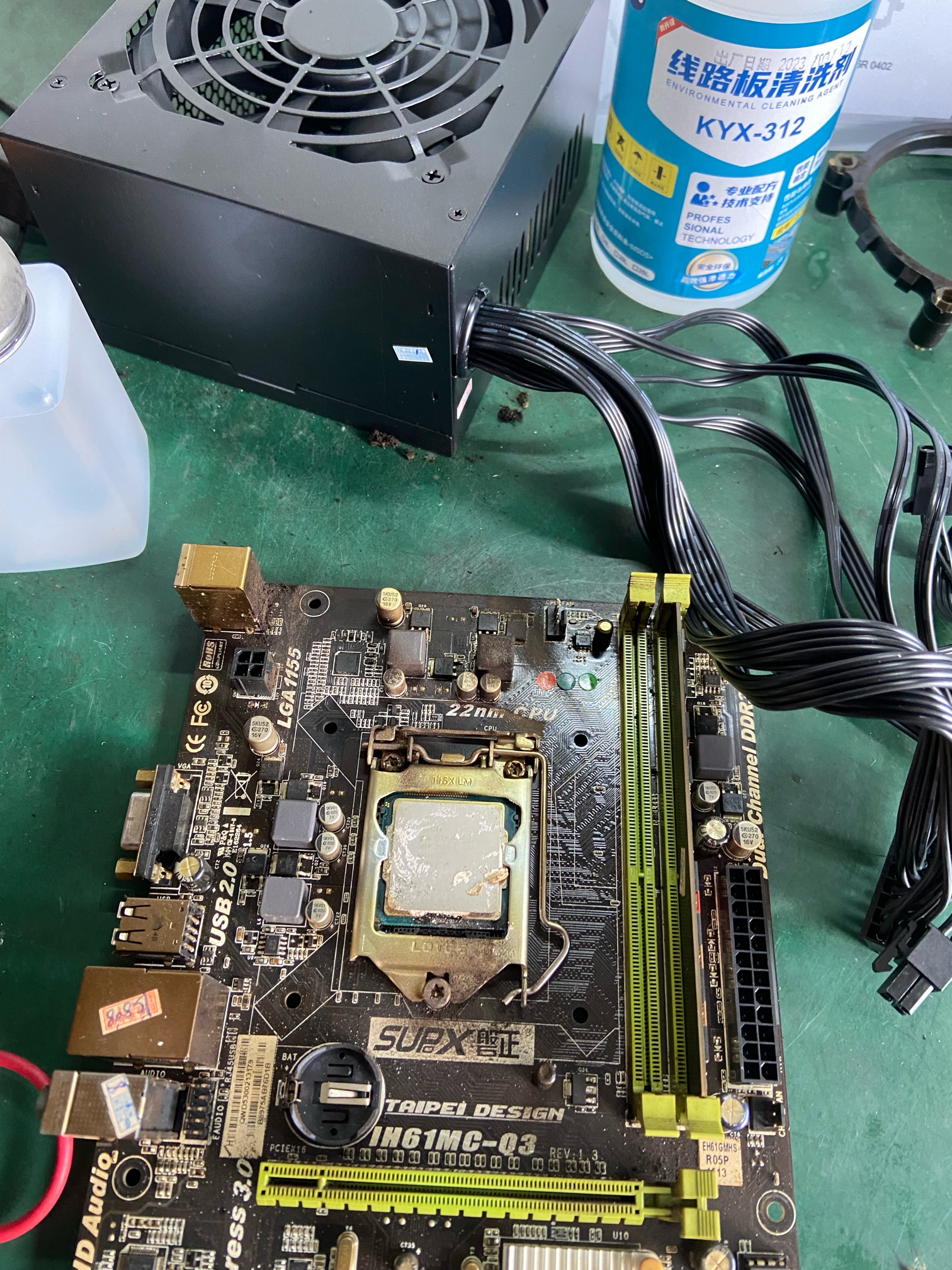

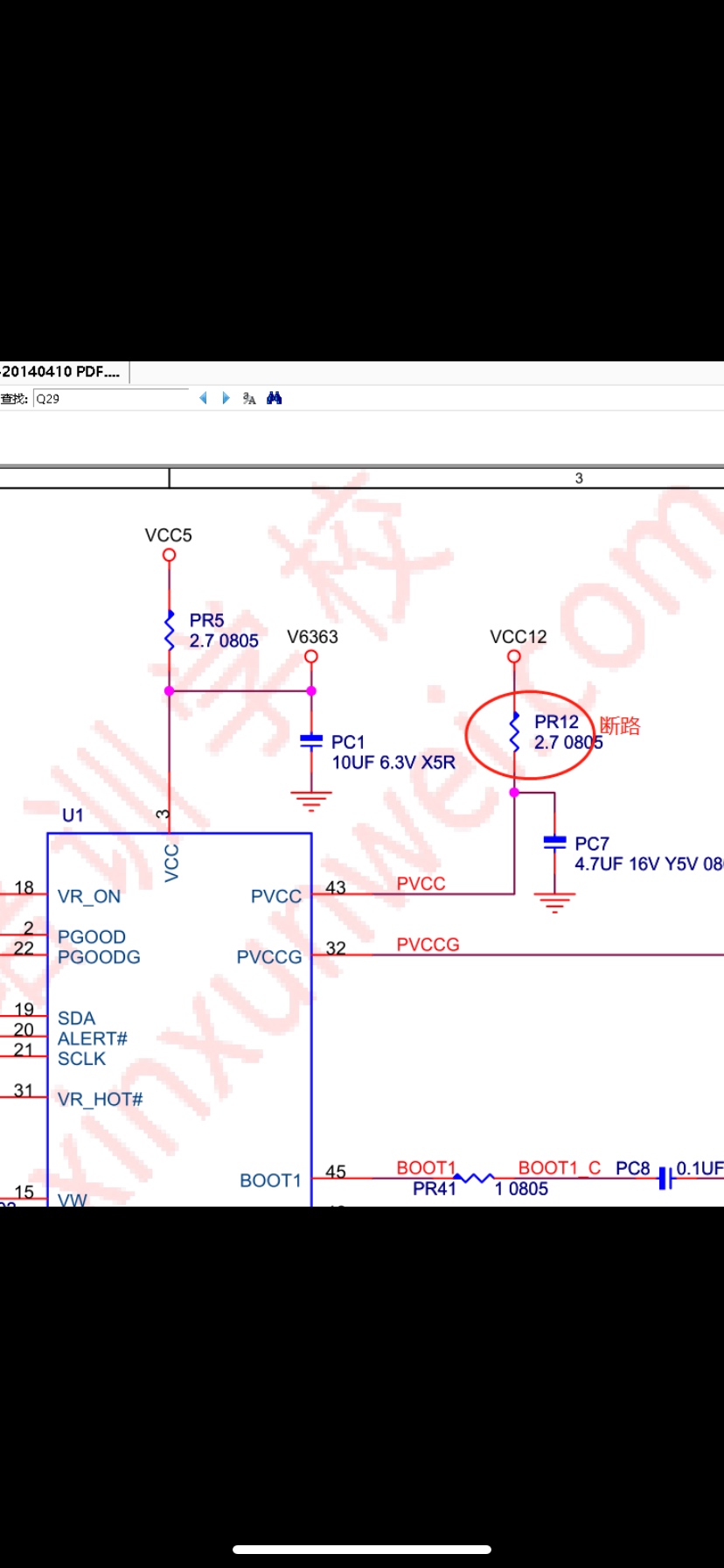

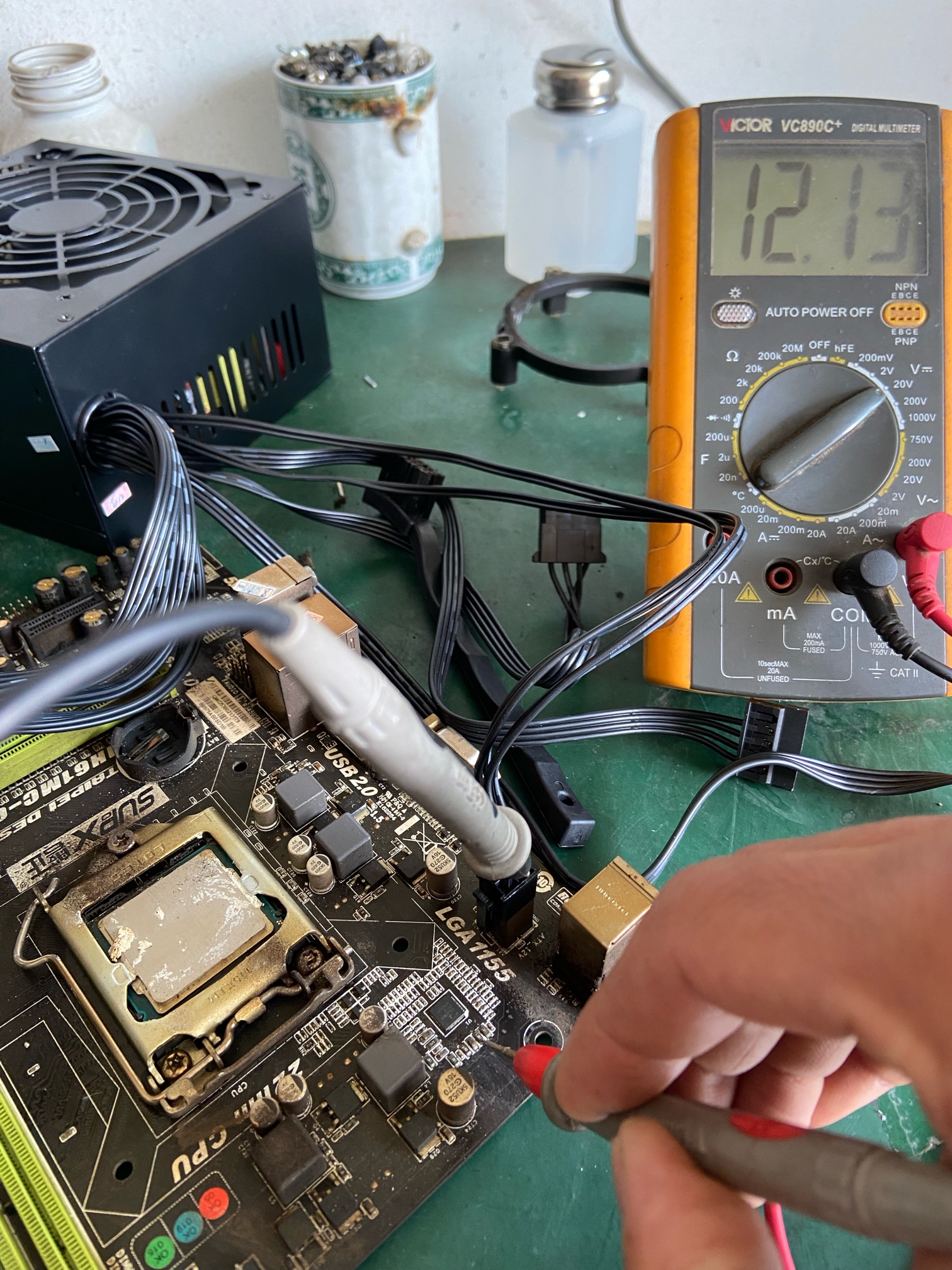

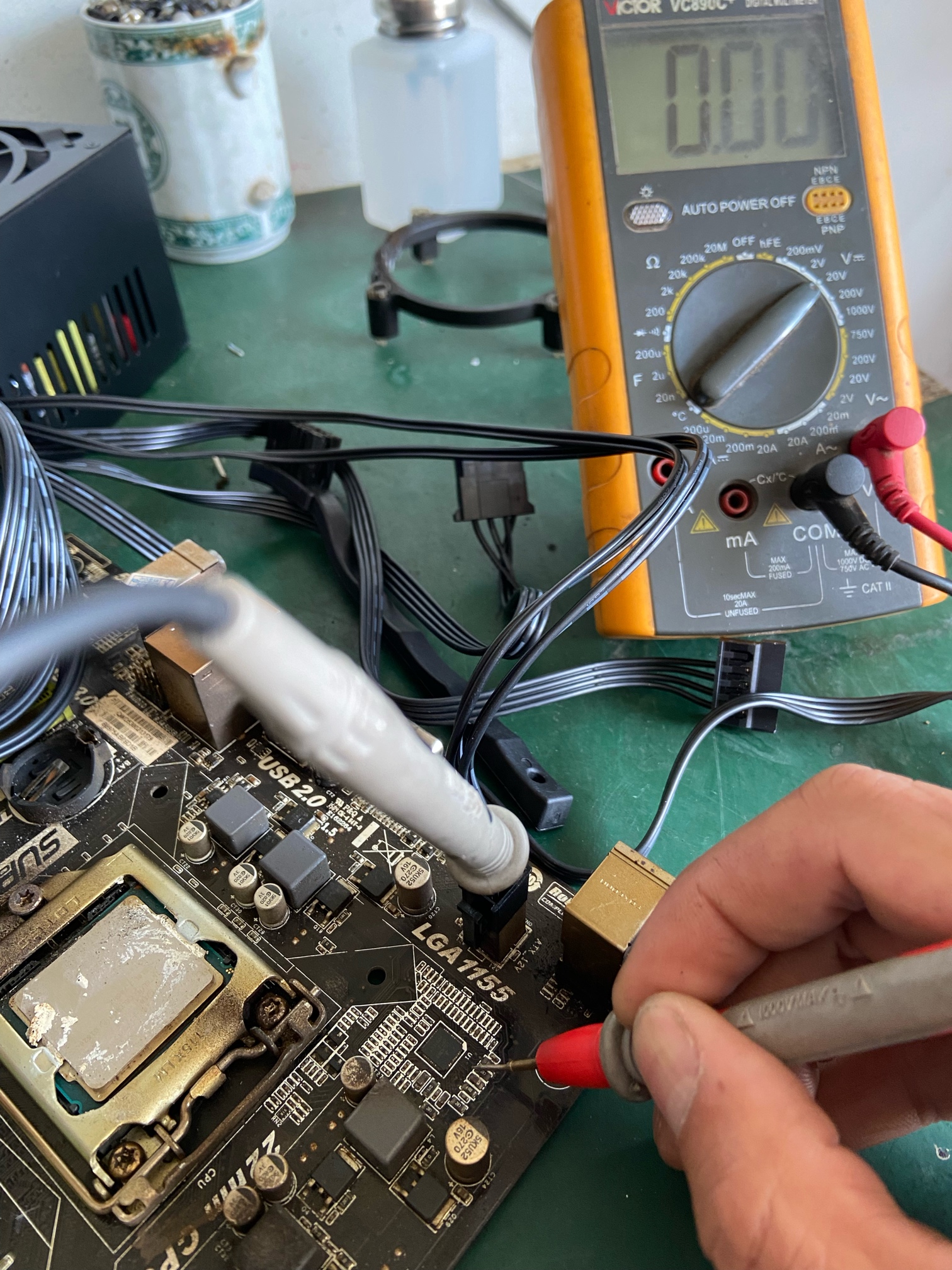

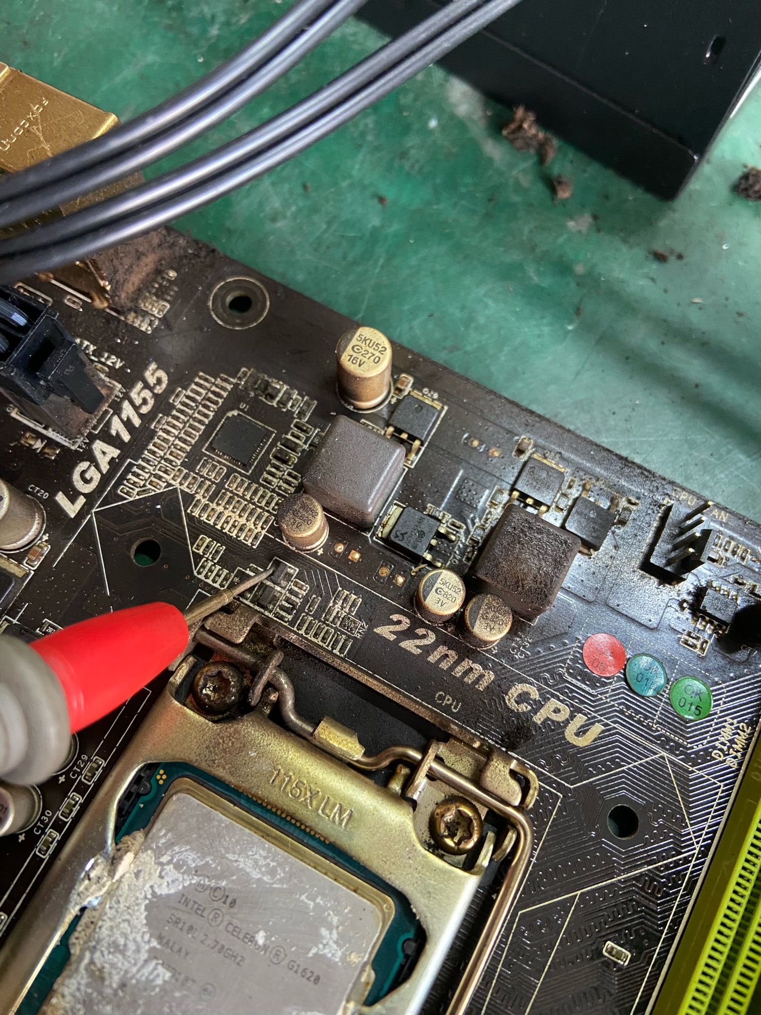

用户拿来的电脑,磐正h61主板,油烟污垢很厚,开机不显示,CPU核心供电无输出,测其他常规供电均正常,图纸直接U1工作条件,vcore_en 1.07v正常,查u1其他输入电压,VCC12输入脚43没有电压,上接一个207电阻,查电阻另一端,12v正常,换电阻故障修复。拆机,清理,查图维修,装机,历时一个小时,烧机2小时,重复断电测试后送交接用户家里,收费230元。
