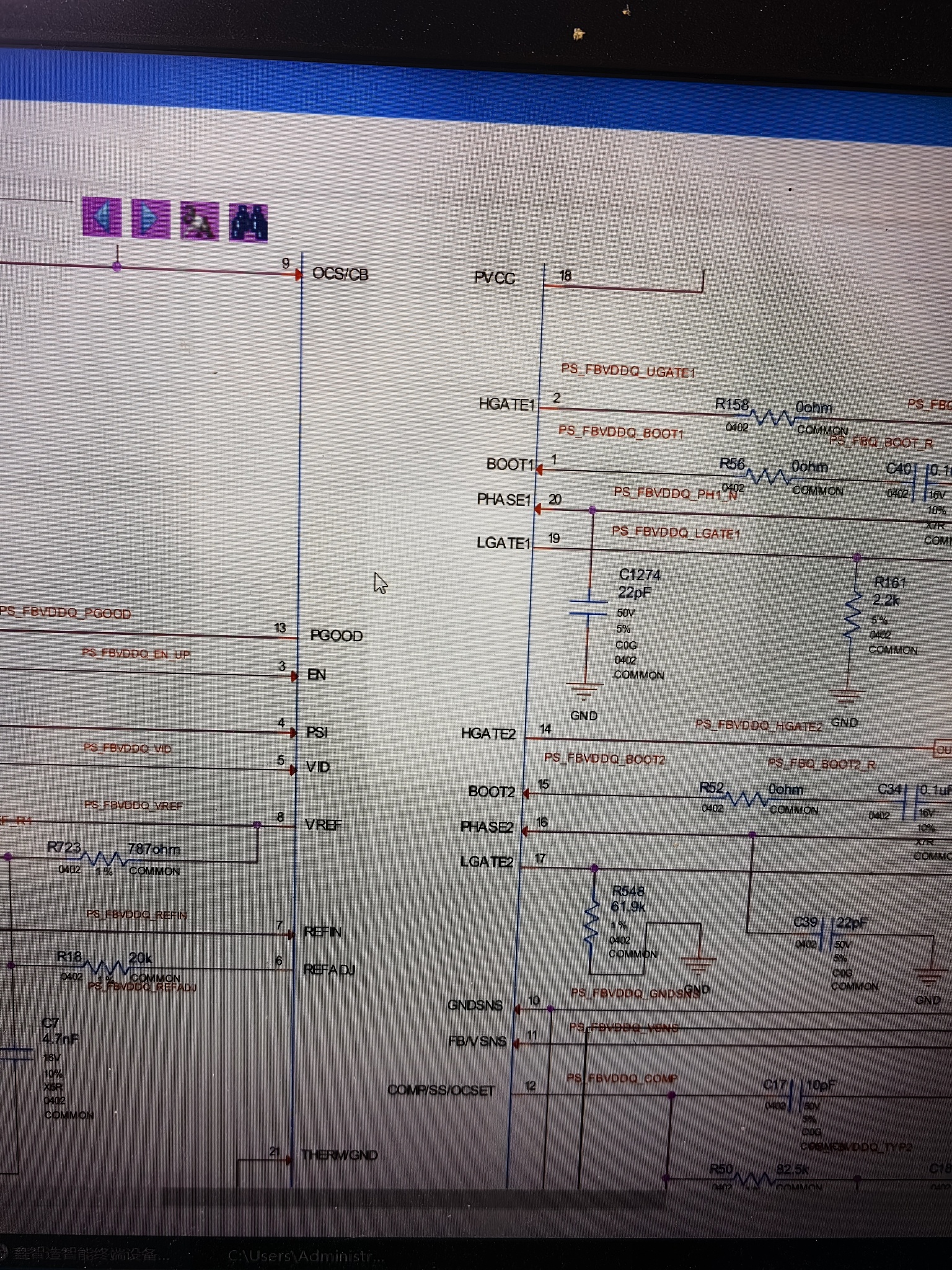

980TI,3.3V、5V、1.05V、核心0.9V这些都正常,就是显存电压不出来,通电瞬间显存电压有1.5V,立马就掉了。显存主控IC是ncp81172,更换过一个还是不行,开启电压有5V,反馈电压也有1.5左右(通电瞬间),后级电阻1.1欧,用烧鸡大法烧了,没有明显发热。不知道该怎么查了,大牛们给个思路
最新进展,核心短路了,不修了

烧鸡大发,估计有短路。
作者: 卖电脑的小快乐    时间: 2023-4-17 08:00
980ti电阻1.1明显不正常啊短路保护了

显存供电电感1.1欧,怕是不正常哟   应该在有几十欧哦。
作者: 方向tat    时间: 2023-4-17 14:44
应该是短路保护了,建议查查mvdd电压输出端是否有短路。
作者: 崇州宏宇电脑    时间: 2023-4-17 23:03
作者: San7756    时间: 2023-4-18 17:39
显存供电电感20欧左右
作者: feng666111    时间: 2023-4-21 09:36
短路保护了,你打到二极管档量测对地阻值,正常要10以上才对
