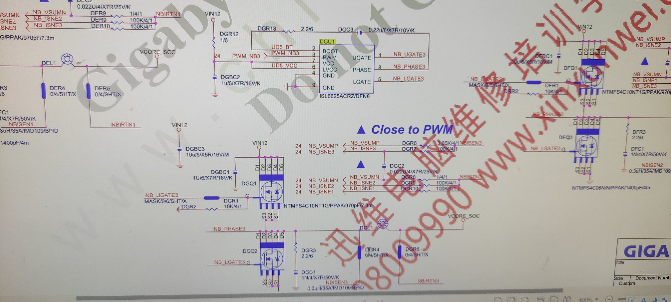

作者: 老吴来了    时间: 2023-4-16 20:18
标题: 上下管g极无电压
用2600可以进系统,换4350进系统就无限重启
dgu1条件正常,换过不行。pwm芯片也换了。还是不行。

作者: 老吴来了    时间: 2023-4-16 20:39
没钱不行 发表于 2023-04-16 20:25
AMD的就是大坑,不同系列的CPU要刷bios
可以点亮,应该和bios无关了,而且我已经刷过了bios还是一样
作者: u1494373    时间: 2023-4-18 10:15
还认CPU吗?
作者: 老吴来了    时间: 2023-4-18 11:05
u1494373 发表于 2023-04-18 10:15
还认CPU吗?
只是缺一项供电,肯定认cpu啊,进bios都没有问题
