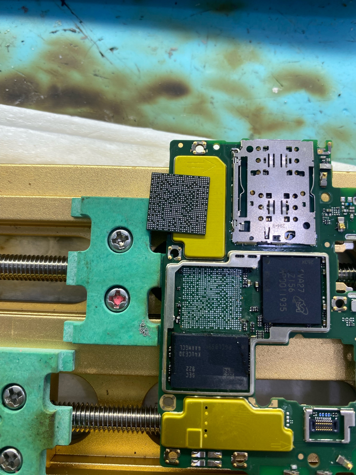

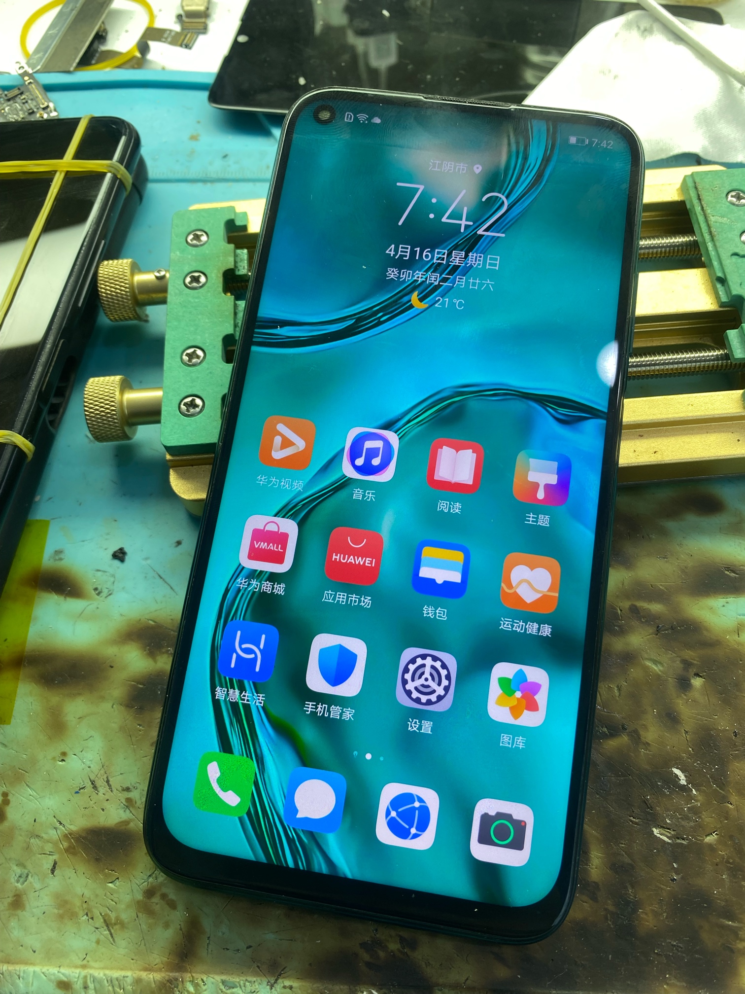

标题: nova6se不开机
反复重启,进恢复模式,摇CPU
