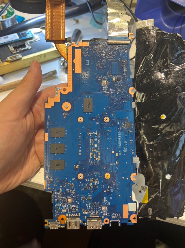

华为本本改诱骗器、大神帮我看看VBVS 飞到那里呢?自己飞了下不充电,或者输出拉低到7V 、机器只是电源口子断线了,没有短路的地方!
作者: 天意wx    时间: 2023-4-16 21:11
这个接口焊盘不是很多,上放大镜或者显微镜    飞线吧
作者: txh7387733    时间: 2023-4-16 21:13
诱骗器要VBUS和GND要飞到充电芯片的ACP脚位相连的检流电流前端,20V进来,充电芯片正常工作,自己转换出正常的混合公共点电压  很简单的

作者: xiedashi    时间: 2023-4-17 12:27
一般是接接口20v出来的的保险,万用表测下就知道了
作者: xiedashi    时间: 2023-4-17 12:40
接标识的这个保险试下,这个机器还有前级转换管
作者: whiteyang2011    时间: 2023-4-17 17:41
我也有一个 接在6楼说的位置,开机120多ma电流掉电 重启几次就停了

接pr106 位置

今天晚上修了一台,发现无需诱骗器,cc1cc2飞线到原来板上的cc1cc2再把供电和接地接上就四根线,完美修复
