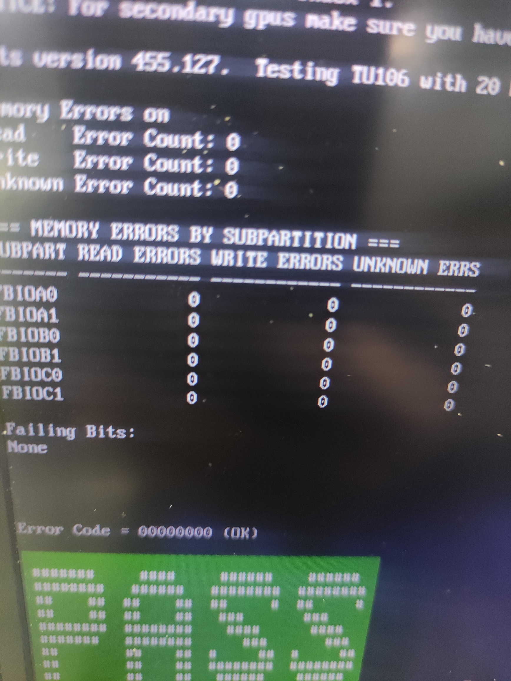

标题: 论坛下载的mats455.127 [打印本页]
作者: didi8163    时间: 2023-4-16 12:23
标题: 论坛下载的mats455.127
论坛下载的mats455.127版本,测试结果如下图,虽然现实pass,但是没有测试过程,我看视频教程有图形测试的过程,屏幕有各个方框在走,而我这个什么都没有,这个能代表显存没有问题么?麻烦用过的指导一下,谢谢!
作者: u1497492    时间: 2023-4-26 15:19
好东西,看看
作者: zxcy888    时间: 2023-4-30 21:54
这个如何超频测试显存(118)那个?求教
作者: zxcy888    时间: 2023-4-30 21:54
这个版本跟其他的有点不同呀,有知道的吗?
