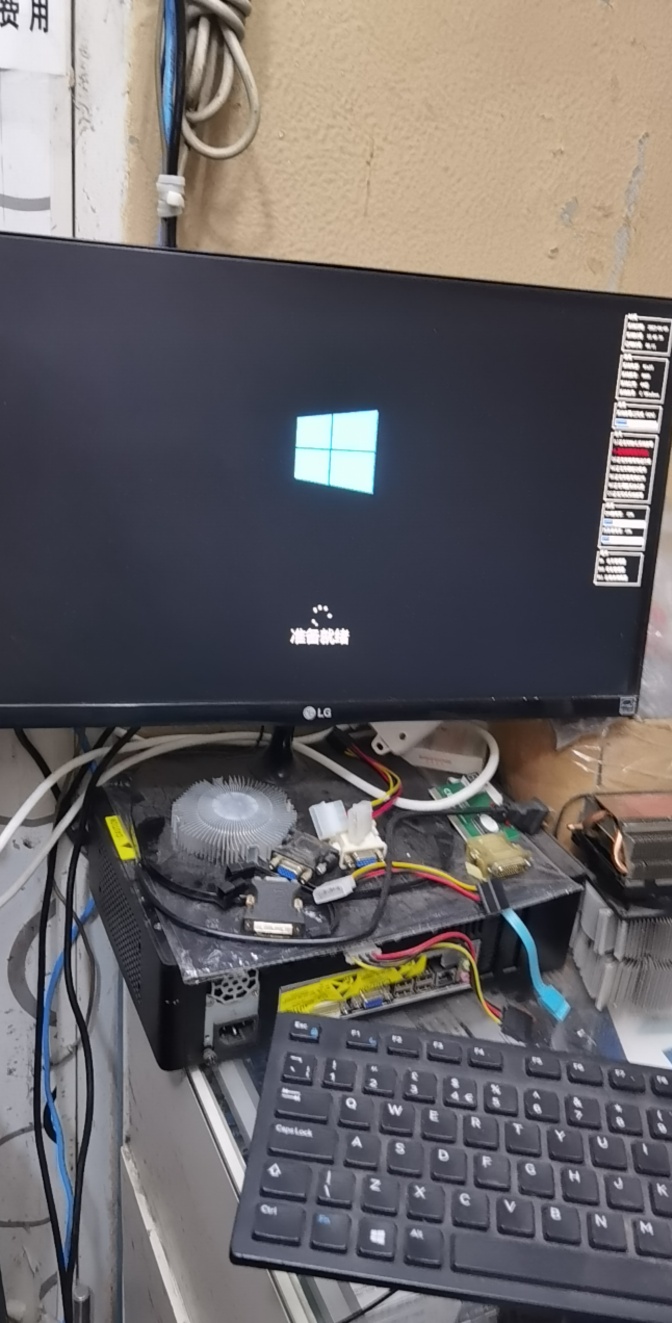

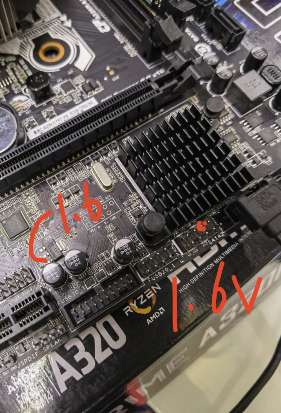

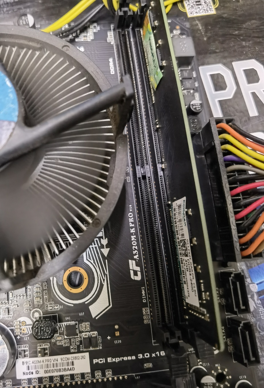

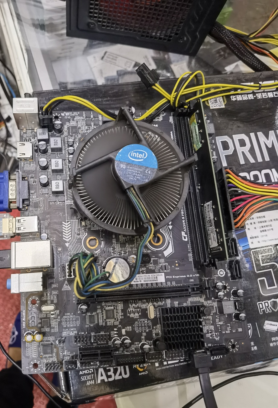

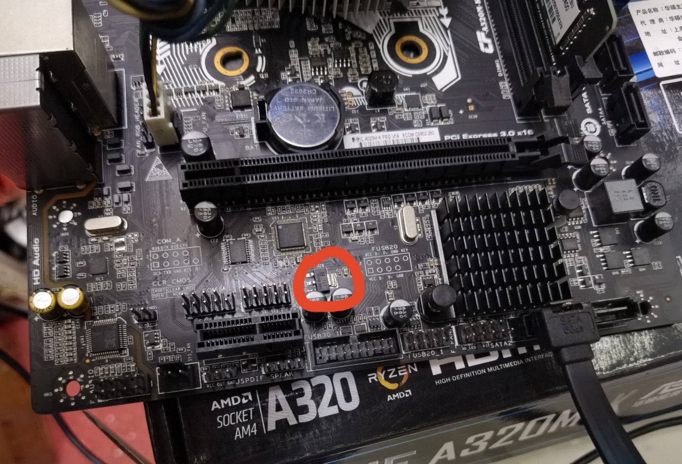

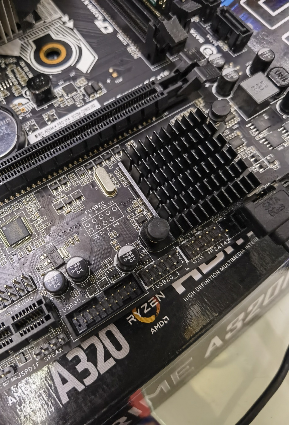

标题: 七彩虹A320M-K Pro V14不触发 [打印本页]
作者: 764971531    时间: 2023-4-16 00:28
标题: 七彩虹A320M-K Pro V14不触发
如题不触发。开机针1.6V,直接换1117就行了。附亮机BIOS,1.8V编程器。
一定要1.8V编程器
作者: 764971531    时间: 2023-4-16 00:30
bios在此{:4_133:}
A320M-K PRO V14涓冨僵铏
16 MB, 下载次数: 89, 下载积分: 下载分 -2 分, 下载 1 次
作者: 764971531    时间: 2023-4-16 00:31
打包rar{:4_133:}
A320M-K PRO V14涓冨僵铏
6.4 MB, 下载次数: 13, 下载积分: 下载分 -2 分, 下载 1 次
作者: chenyang31    时间: 2023-4-16 17:48
你好,你测的是靠近固态电容的那个脚电压1.6伏,是吗?
作者: u1490474    时间: 2023-5-9 16:15
这BIOS支持几代锐龙呢。求解答。
作者: 禹王后羿    时间: 2023-5-9 16:20
恭喜修好了,这个转手捡大漏了。
作者: GAOTENG    时间: 2023-5-9 18:24
谢谢分享谢谢分享
作者: thingocson2    时间: 2023-8-4 20:22
感谢分享谢谢
作者: u1508656    时间: 2023-8-4 22:20
多谢楼主分享  图片超高清
作者: sekimz    时间: 2023-9-15 10:32
还是不触发的好修啊,我遇到一张七彩虹的320 待机1.8 0.9正常 开机时钟复位正常,核心显存正常 桥1.05正常,刷了BIOS还是不亮 没图纸好难修啊 下一步该走什么思路呢
