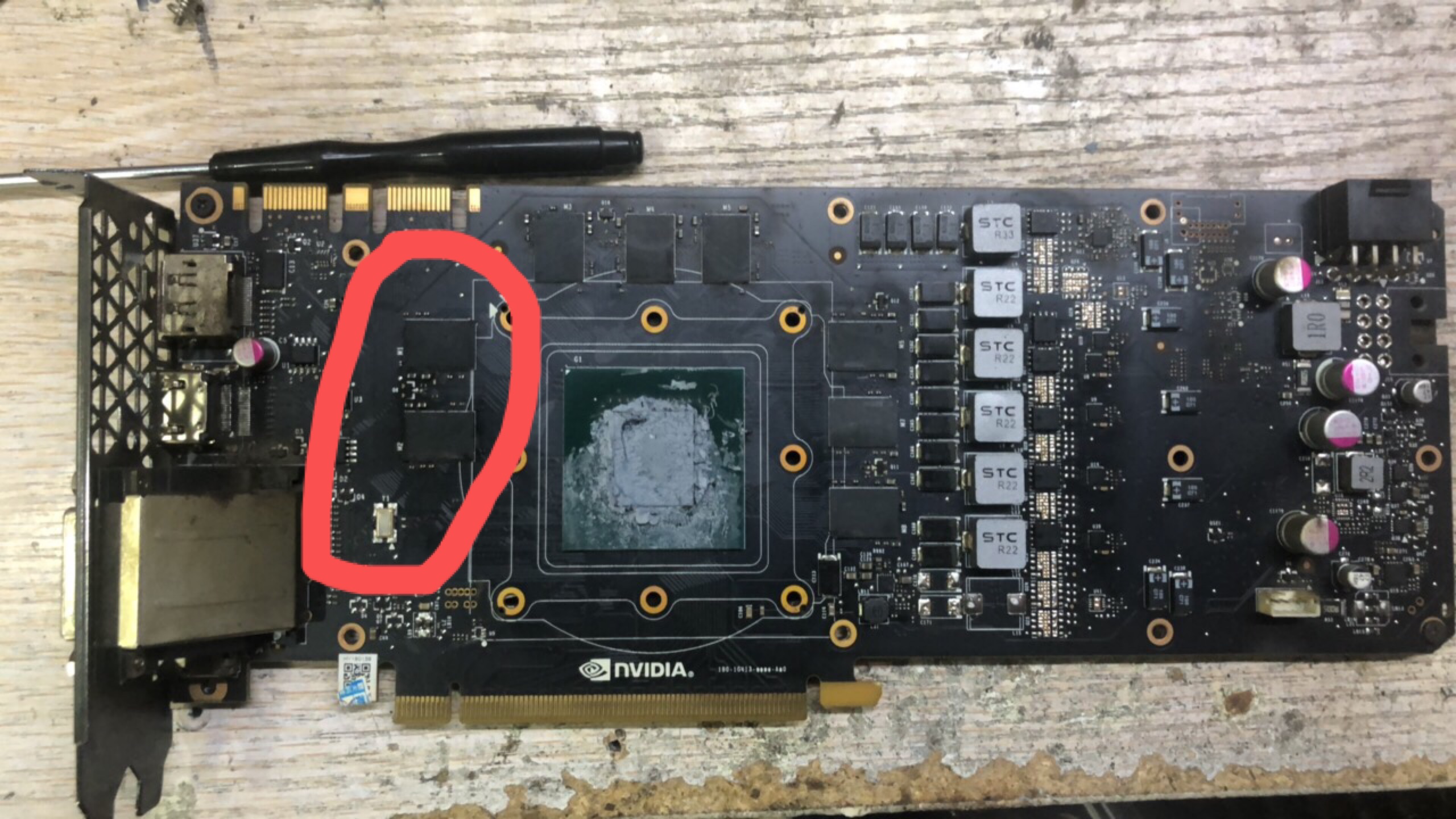

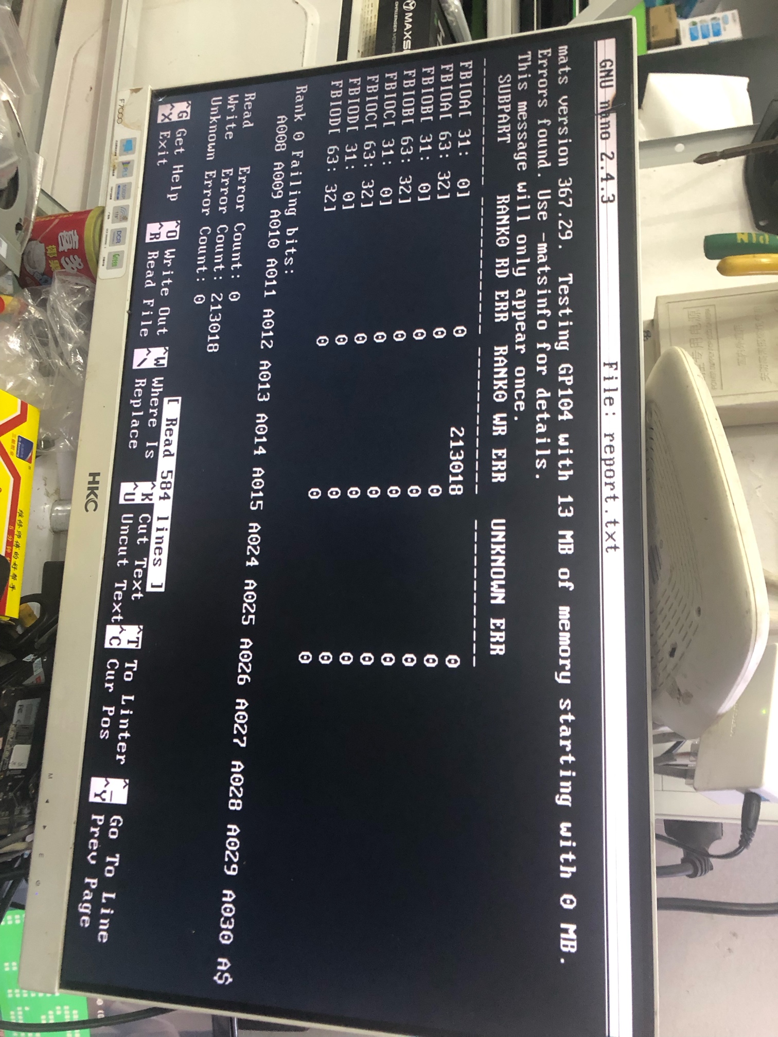

ZXCVWtest
查看: 842|回复: 5
[显卡维修]
请问是哪颗显存有问题?
发表于 2023-4-15 22:39:41 | 只看该作者 回帖奖励 |倒序浏览 |阅读模式 �
是怎么定位的呢?这个mats怎么对应板上的哪颗显存颗粒呢?我这个是靠接口的两个中的其中一颗是吗?有没有懂的大佬赐教一下,谢谢
2#
发表于 2023-4-15 22:44:49 | 只看该作者 �
第二个孩子逆时针
点评
好的谢谢哈 逆时针我是知道的 但是不是说是要从核心的1脚开始数吗?因为我这个核心是在左上角 还是说就是从主板的逆时针开始就行 不需要对主芯片的1脚?  详情 回复 发表于 2023-4-16 10:22
回复 支持 反对
3#
发表于 2023-4-15 22:55:53 | 只看该作者 �
点评
谢谢哈 不过它不是要从核心的第一脚开始数吗?核心的1脚 我这个是在左上角 所以我才会认为是在我画圈那两个的一个  详情 回复 发表于 2023-4-16 10:30
回复 支持 反对
4#
发表于 2023-4-15 23:16:41 | 只看该作者 �
逆时针先高后低
回复 支持 反对
5#
发表于 2023-4-16 10:22:56 | 只看该作者 �
meohaimat01 发表于 2023-4-15 22:44
第二个孩子逆时针
好的谢谢哈  逆时针我是知道的 但是不是说是要从核心的1脚开始数吗?因为我这个核心是在左上角  还是说就是从主板的逆时针开始就行  不需要对主芯片的1脚?
回复 支持 反对
6#
发表于 2023-4-16 10:30:37 | 只看该作者 �
谢谢哈  不过它不是要从核心的第一脚开始数吗?核心的1脚 我这个是在左上角 所以我才会认为是在我画圈那两个的一个
回复 支持 反对
