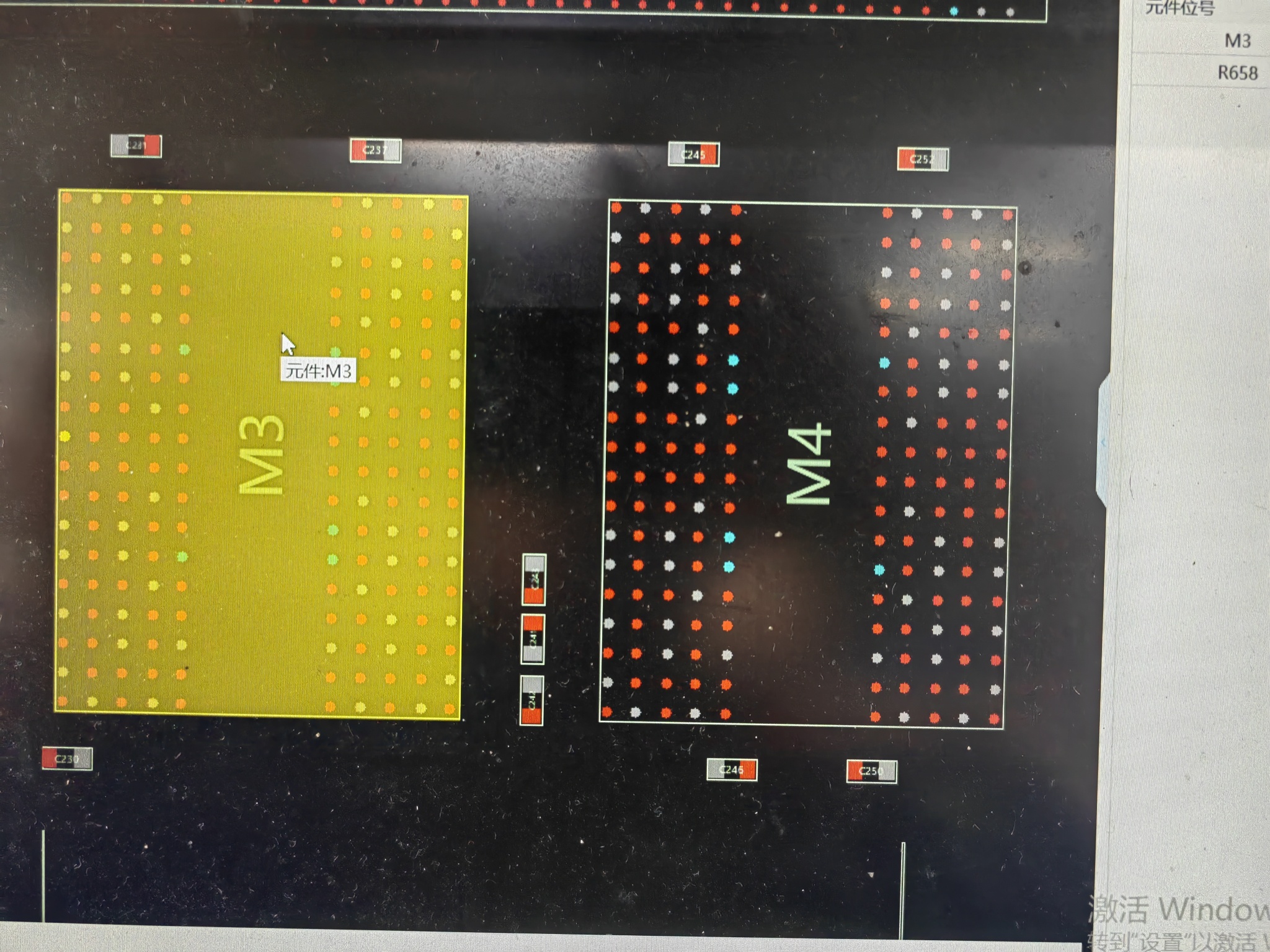

主要问题:
电压正常 报错43
显存测试第一次B1报错接着就重制显存上去
第二次测试   发现旁边的A0也跟着报错
第三次测试  把B1的显存拆下来 发现不是A1还是要报错     (其他的正常)
最后一次测试重新换了两个显存上去 发现还是A0  B1报错   拆下来大阻止 发现偏低
(有没有什么办法来查怎么拉低的,该打那个点位呢)

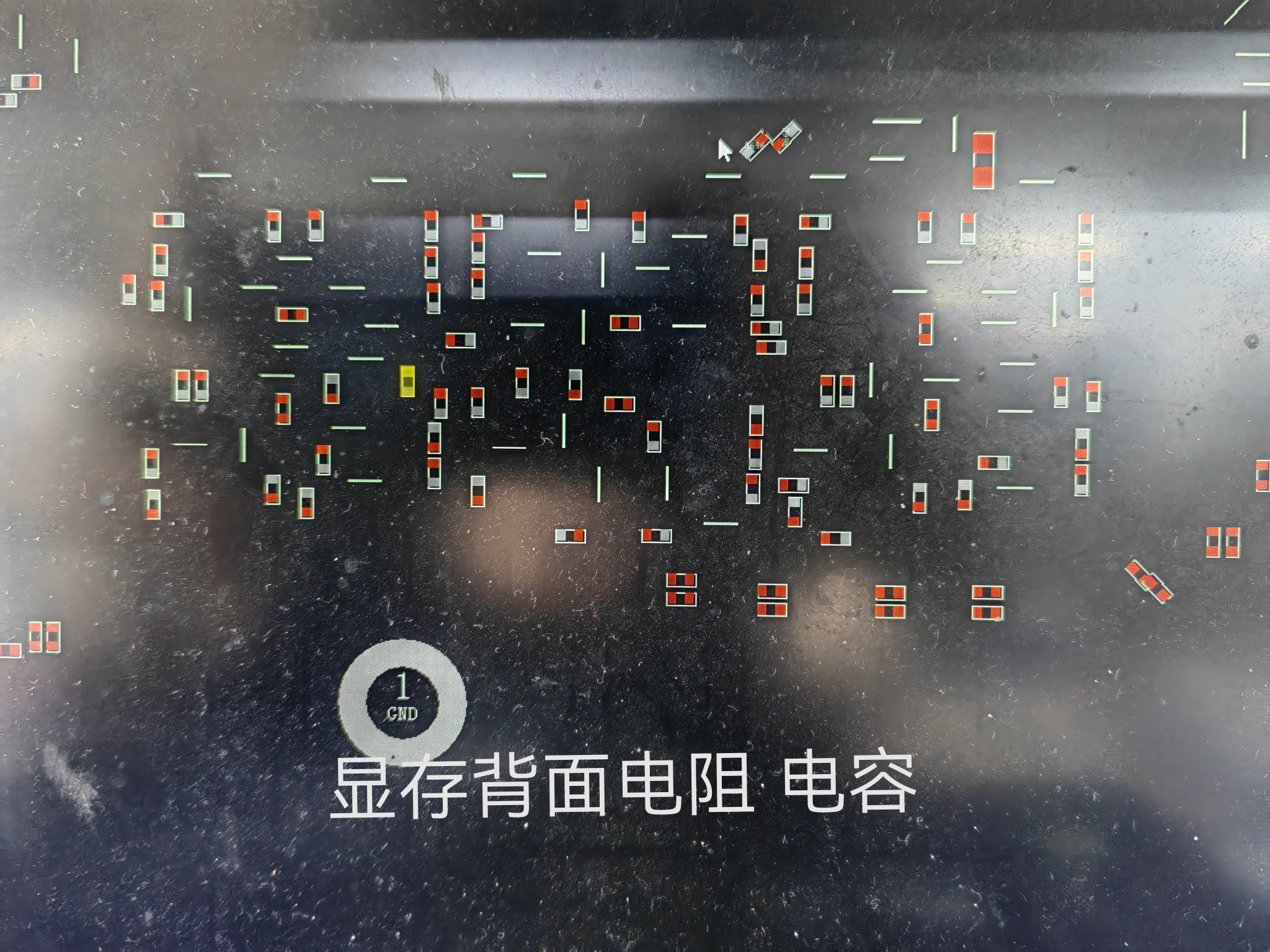

显存旁边有电阻 和 显存焊盘上的点 正常应该是30 ~ 40左右 现在只有18~20  详情 回复 发表于 2023-4-15 18:00
FBVDDQ 应该是显存供电 阻止偏低吧  详情 回复 发表于 2023-4-15 17:58

显存报错    我知道的  就是先拆下来 换个新的上去,如果不行 就打阻值   然后就不知道怎么查了 怎么被拉低的 该从哪里查起走就不知道了
