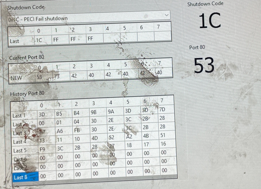

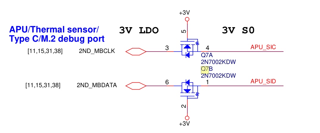

不定时掉电,报PECI SHUTDOWN,check发现smbus异常,MOS撞件导致CPU vid不正常,上件MOS后OK
